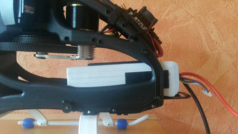

                          #567
                          AW: Logo 550 SE Info- und Erfahrungsthread
                          Zwischen der Akkuplatte und dem Gegenlager sind 62mm lichte Höhe!
                          Der Akku sollte laut Website folgende Maße haben: LxBxH 160x45x51mm. Diese Maße hat meiner auch - soeben nachgemessen.
                          SLS XTRON 5000mAh 6S1P 22,2V 40C/80C - Lipo Modellbau Akkus bei Stefansliposhop online kaufen
                          Wegen dem Klett was ich unter dem Akku habe bleiben 8-9mm Abstand bis zum Gegenlager.
                          Hast Du mal ein Foto von der Seite?

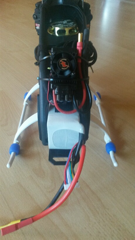

                              #569
                              Hallo!
                              Was soll da nicht stimmen?
                              Der Akku hat die Maße: ca. LxBxH 160x45x51mm. Somit würde er hochkant reinpassen, wenn es kein Gegenlager gäbe. Kippe ich den Akku, dann passt er ca. (ich habe es noch nicht exakt nachgemessen) um 2mm nicht hinein (nur vorne).
                              Foto kann ich gerne am Abend machen, wird die Sache aber nicht besser machen!
                              Martin
                                #570
                                z.B. dass der Akku (gemessen) 51mm in der Höhe hat und das Chassis unter dem Gegenlager (gemessen) 62mm. Dann sieht das so aus:
