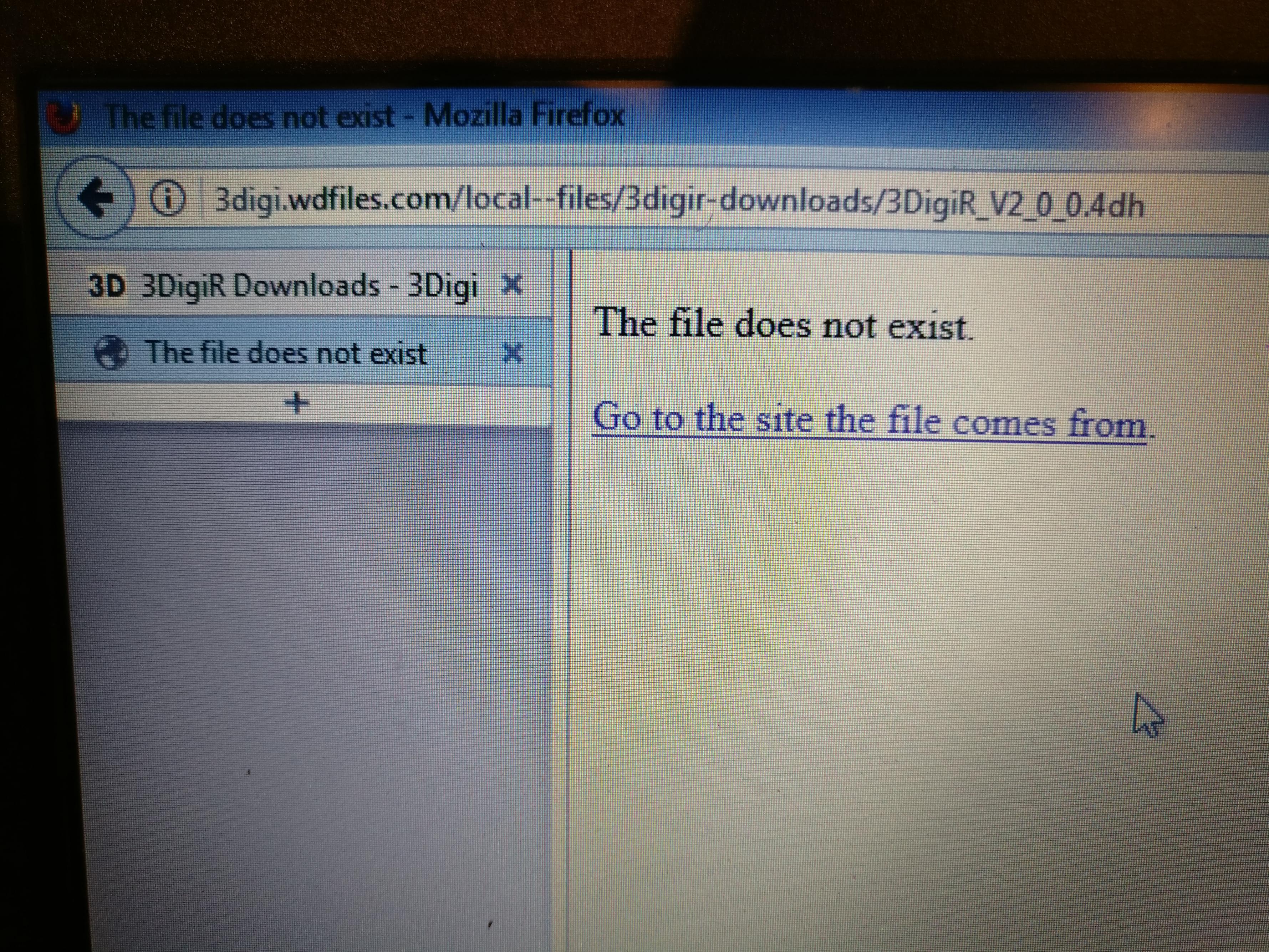

                  wie ihr sicher schon gemerkt habt, hat Dirk uns die 2.0er Version freigeschaltet: klickmich !
                  @Dirk: Das Upgrade auf 2.0 klappt im Augenblick noch nicht, da die Zieldatei leer zu sein scheint (siehe Screenshots).
                  Zuletzt geändert von overle; 07.07.2017, 10:23.
                    #594
                    AW: 3Digi DIY flybarless reloaded
                    ...joup.... FW-File scheint nicht auf dem Server zu sein...

                      #595
                      Ja, war wohl ein Typo im Dateinamen.
                      Jetzt nochmal probieren...
                      GruÃ?, Dirk
                      3Digi Flybarless
                        #596
                        .... Suppieee..... .hat geklappt....

                            #598
                            Geht leider immer noch nicht.
                            • DirkS
                              3Digi
                              • 13.07.2006
                              • 1028
                              • Dirk
                              • Unna/Fröndenberg
                              #599
                              Rechte Maustaste und dann "Speichern unter...".
                              Brauchst Du aber gar nicht manuell herunterladen. Das wird beim Firmware Update vom Terminal automatisch gemacht.
                              GruÃ?, Dirk
                              3Digi Flybarless
                              • extreme011
                                helishop-nrw.de
                                Flugschule / Onlineshop
                                • 17.08.2009
                                • 5791
                                • Bochum
                                #600
                                Doch geht. Nur dein Browser ändert die Endung in txt. Hat meiner auch gemacht. Must du im Zweifel manuell auf 4dh ändern.
