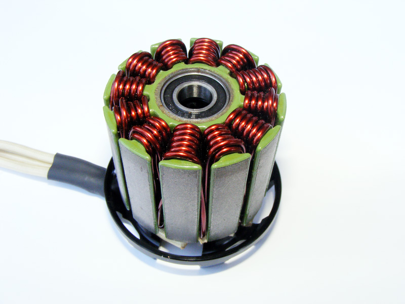

                AW: Align 700MX mit 1,4mm Draht
                Habe auch mal wieder einen gewickelt, 700MX Nr.4, hoffe der nächste ist wieder für mich und ein 750MX Muss noch getestet und vergossen werden.
                Grüße Chris

                  #113
                  sieht wieder perfekt aus
                  ich glaube ich muss Dir mal den Rest von meinem 1.5er Draht einpacken zum ßben.
                  Jan
                  Sender: DX8[/FONT]

                      #115
                      @ Take5: Ich sehe da ein Lager mit Gummidichtung, macht das keine Probleme?

                        #116
                        Ich mein, theroetisch könnte der Motor ja schon mal warm werden
                        Bis zu welcher Temperatur halten so Gummidichtungen?
                        Erstens sind das keine reinen Gummidichtungen, sondern Dichtungen aus Elastomer (NBR) mit einer Stahlblechscheibe armiert.
                        Zweitens sollte der Motor auf Grund der Magnete nicht wesentlich heißer als 80 Grad werden, dies ist für die Lagerdichtungen überhaupt kein Problem. Erreicht der Motor höhere Temperaturen sollte man sich über sein Setup mal Gedanken machen und nicht über die Lager, die machen dann eh die Grätsche da sich das Fett verselbstständigt.
                        Dies ist aber bei einem umgewickleten 700MX normalerweise kein Thema, da die Motoren vergleichsweise kühl bleiben.
