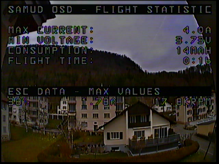

                                V6.1 ist online
                                • es gibt jetzt ein Flight-Summary:
                                • neue, einfachere und schnellere Installationsmethode. Siehe dazu den Link am Ende
                                • Der Text 'Waiting for FC' aus der letzten Version wurde entfernt. Das OSD erkennt jetzt selbstständig ob die Kiss FC bereit ist
                                • die Kryptischen Zeichen die manchmal auf dem Hauptbildschirm auftauchten müssten jetzt weg sein
