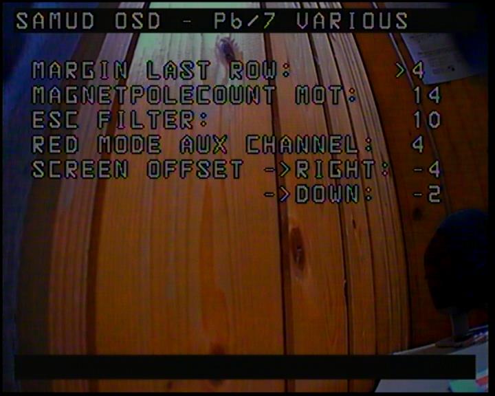

                        Ich bekomme nach dem anstecken des Lipos leider ab und zu folgenden Fehler angezeigt.
                          #87
                          AW: Kiss OSD - mit Voltage, Spannungsalarm und anderes
                          Rechts die Zahl muss hochzählen bis 100. Manchmal dauert es kurz, hab ich auch ab und zu. Danach verschwindet diese Meldung.
                          • copter_hh
                            copter_hh
                            #88
                            Tut es leider nicht. Bleibt bei 12 stehen mit der Warnung "Calibrating Gyro"
                            Wenn ich dann beide Sticks der Funke nach oben zur Mitte drücke, piept der Buzzer der KISS kurz und dann geht die Warnung weg. Was allerdings die Stickeingabe der Funke auf der KISS bewirkt ist mir nicht klar.
                              #89
                              Hä...echt? Muss i a mal machen
                                #90
                                Also in dem Moment in dem nix hochzählt bekommt das OSD keine Werte (oder schwachsinn. Das macht die Kiss gerne. Ich denke kaum dass du wirklich 38V und 100A hast) von der Kiss und bleibt deshalb da "stehen"
                                Allerdings habe ich , seitdem ich meine Kiss letzte Woche geupdatet habe auch solche Probleme.
                                Muss Mal schauen woran das liegt.
                                [MENTION=62529]copter_hh[/MENTION]: die Pfeile, werden die dir immer so angezeigt? Weil die sollten da eigentlich nicht sein.
