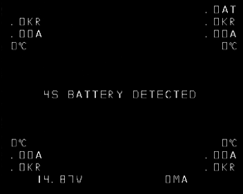

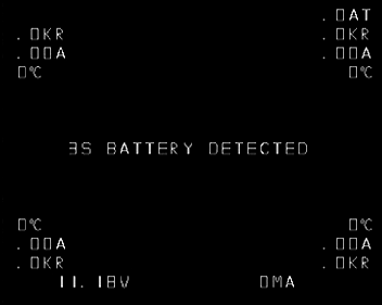

Da das Kiss-OSD leider nicht viel kann, hab ich mal den Code um ein paar Funktionen erweitert:
- automatische Zellenerkennung (zurzeit nur mit 3s und 4s - bei Bedarf kann ich noch mehr hinzufügen)
- Voltage Alarm (blinkende Spannungsanzeige)
- Kapazitäts-Alarm (blinkende Kapazitätsanzeige)
- die erkannte Zehlenanzahl wird vor dem ersten Armen angezeigt
- in der ZIP befindet sich auch eine größere Schrift (war zu klein für meine Predator V2)
- unnötiger Text im OSD wurde entfernt
- die letzte Zeile kann weiter in die Mitte gerückt werden um die Lesbarkeit zu erhöhen
