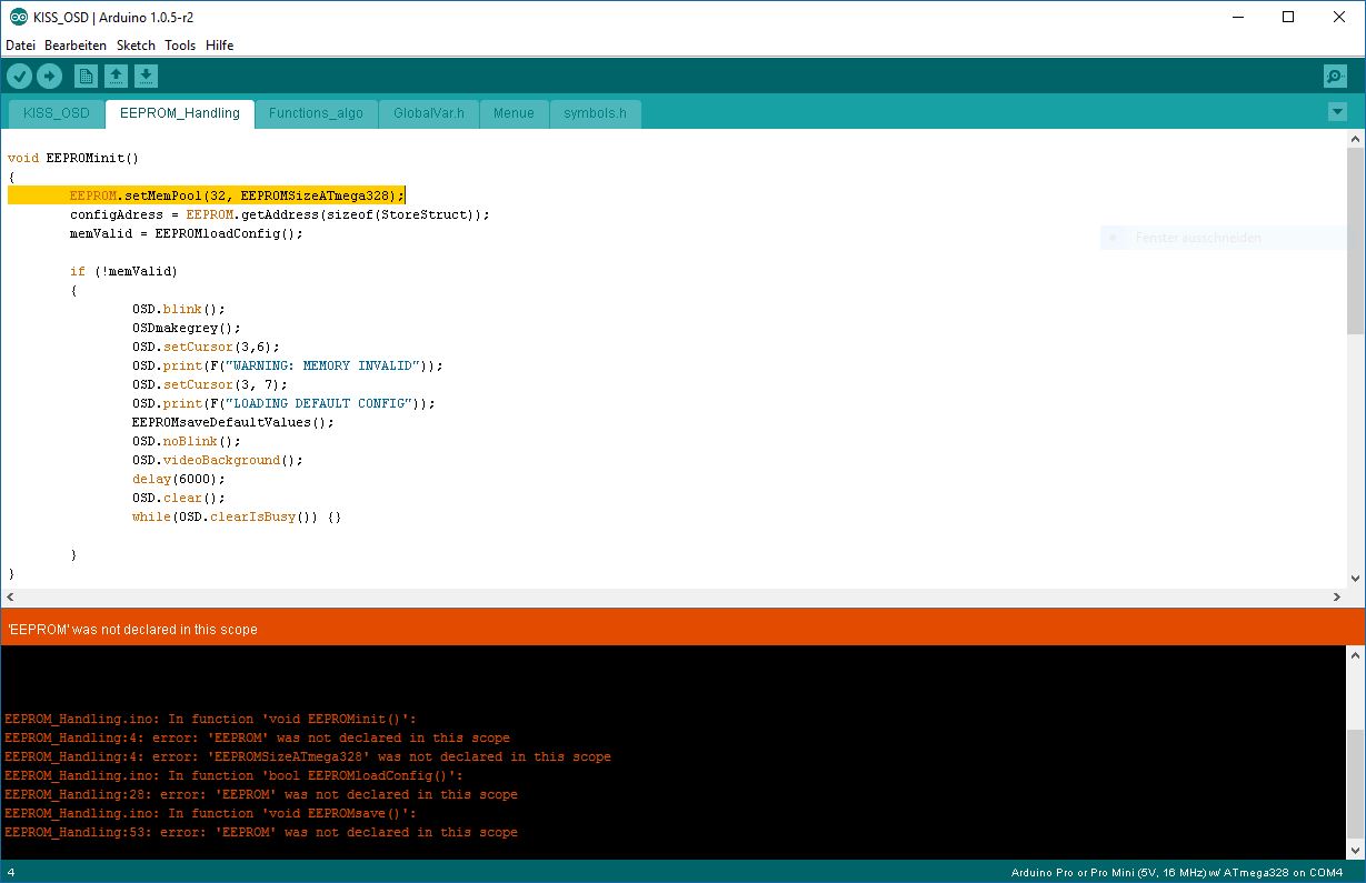

        Hey Samu
        Ich galub i stell mich schon wieder blöd an ^^
        hast du ne Ahnung woran der Fehler liegen kann?
        gerade von Github gedownloaded, V5.2
        //EDIT:
        Ich = Blöd = wieder vegessen hab die aktuellen libraries ins Arduino zu kopieren xd
