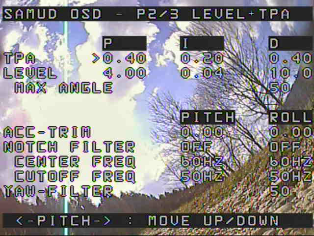

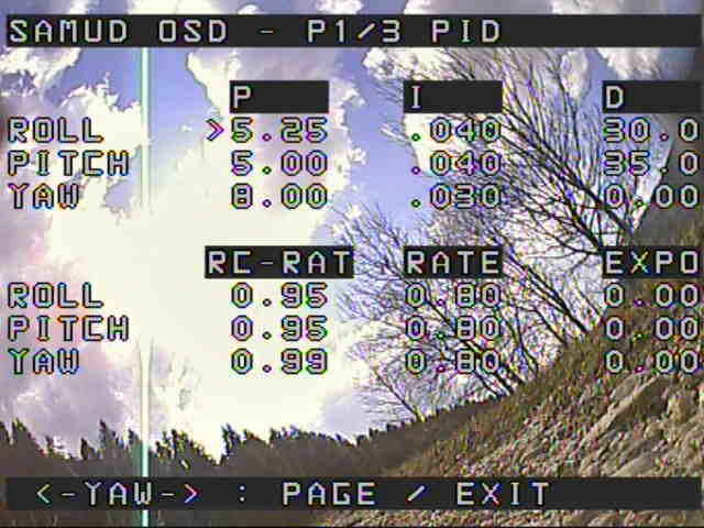

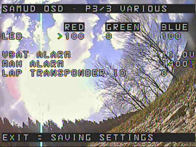

        Changelog:
        *Mit Yaw-links kommt man jetzt in ein zweites Einstellmenü. Dort kann man unter anderem PIDs, Rates, Yaw- und Notch-Filter, LED-Farbe, die Transponder-ID und ein paar andere Sachen einstellen.
        Falls euch etwas fehlt, gebt mir einfach Bescheid.
        *ein ganzer Haufen Verbesserungen im Code und andere Sachen die ich schon wieder vergessen habe.
        ACHTUNG: Das linke-Menü (PID usw...) funktioniert nur mit der heute veröffentlichten Kiss-FC-Version 1.2 oder höher.

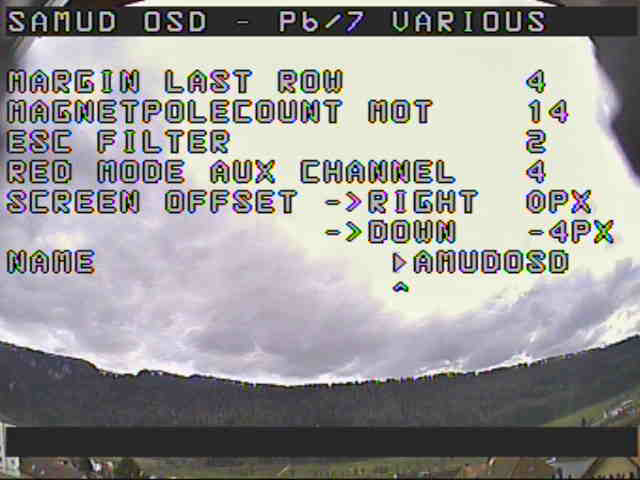

                      kleines Update: V7.1
                      *Pilotenname kann jetzt im OSD eingestellt werden. (rechtes Menü, Seite 6)
                      Die maximale länge beträgt im Moment 11 Zeichen. Dabei können alle verfügbaren Zeichen auf dem OSD ausgewählt werden.
                      *kleiner Bug gefixt, bei welchem im linken Menü der Auswahlzeiger vor den D-Werten verschwunden ist.
