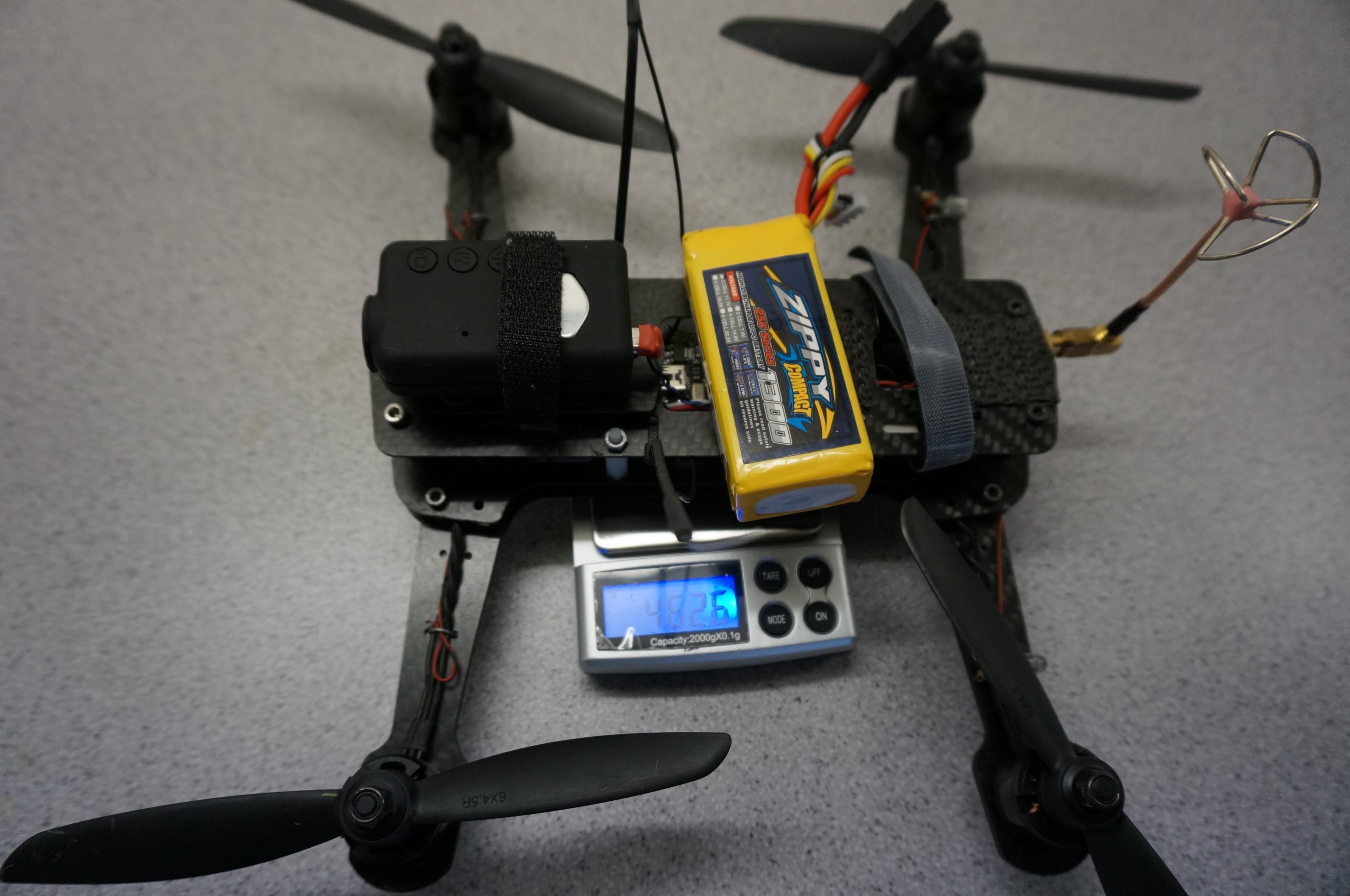

      wie sieht`s denn eigentlich bei euch mit dem Abfluggewicht aus?
      Bin im I Net gerade über Angaben von 400g gestolpert.
        #1263
        580gr. fully equipped
        Für 400gr. mußt schon sowas (EyeFly Trip) mit rudimentärer Ausstattung nehmen, also ohne OSD, 1000mAH-Lipo, KISS ESC´s und alles eben Super-Leichtbau...

            460gr vollgeladen
            incl 1,3ah lipo, mobius und ungestrippten Gr-16 empfänger. is die 6 zoll varainte mit 18A kiss (hatte erst den kleinen 12er drauf aber nach 500m fing die funke an zu piepsen wegen reichweite.)
            find ihn schon recht leicht
              #1266
              460gr vollgeladen
              Mit welchem Frame? Mach mal ein Foto hier rein
                #1267
                hatte ich doch schon vorne gezeigt
                der mit den zwei antennen da.
                ok es sind 463gr
                Zuletzt geändert von el-dentiste; 20.12.2014, 09:56.

                  463g ist ein guter Wert..
                  bei meinen 520 kommt noch die mobius dazu..
                  k.a. was die wiegt.

                    Meiner kommt mit allem auf 582g

                      350g
                      ohne Lipo
