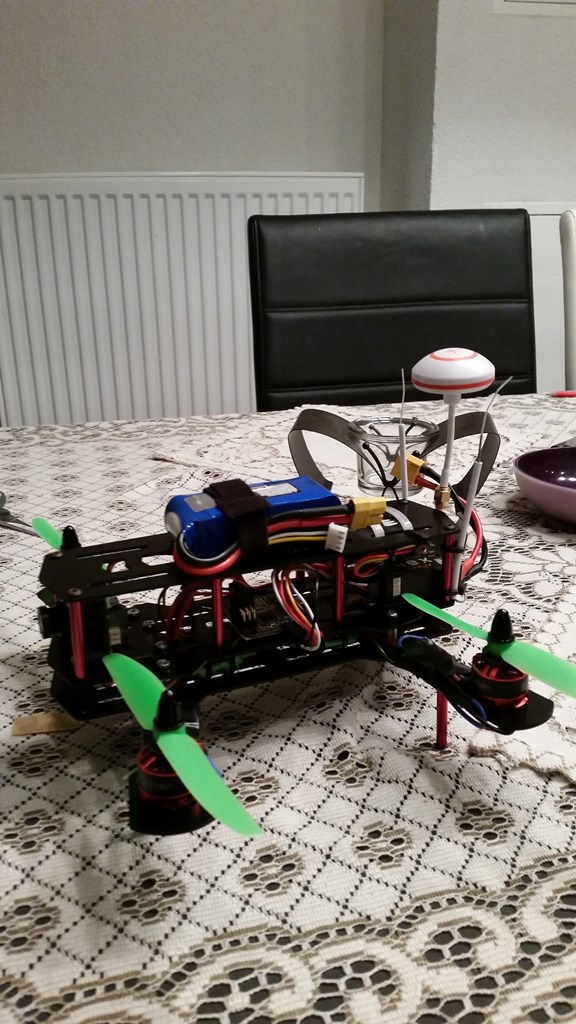

    der halter vom unteren is schon ok. der obere grosse is recht .............FETT
    habe so schmale 3mm led stripe. dierekt auf die arm querschnitte geklebt.

      Heut war auch bei mir Erstflug
      Für die LED-Halter hab ich einfach ne schwarze Winkelleiste genommen und von unten verschraubt. die LED's sind die IP65 von flyduino. Sehen jetzt aus wie beleuchtete Bumper
      Leider kann ich noch keine Bilder hochladen
      Schönen Gru�

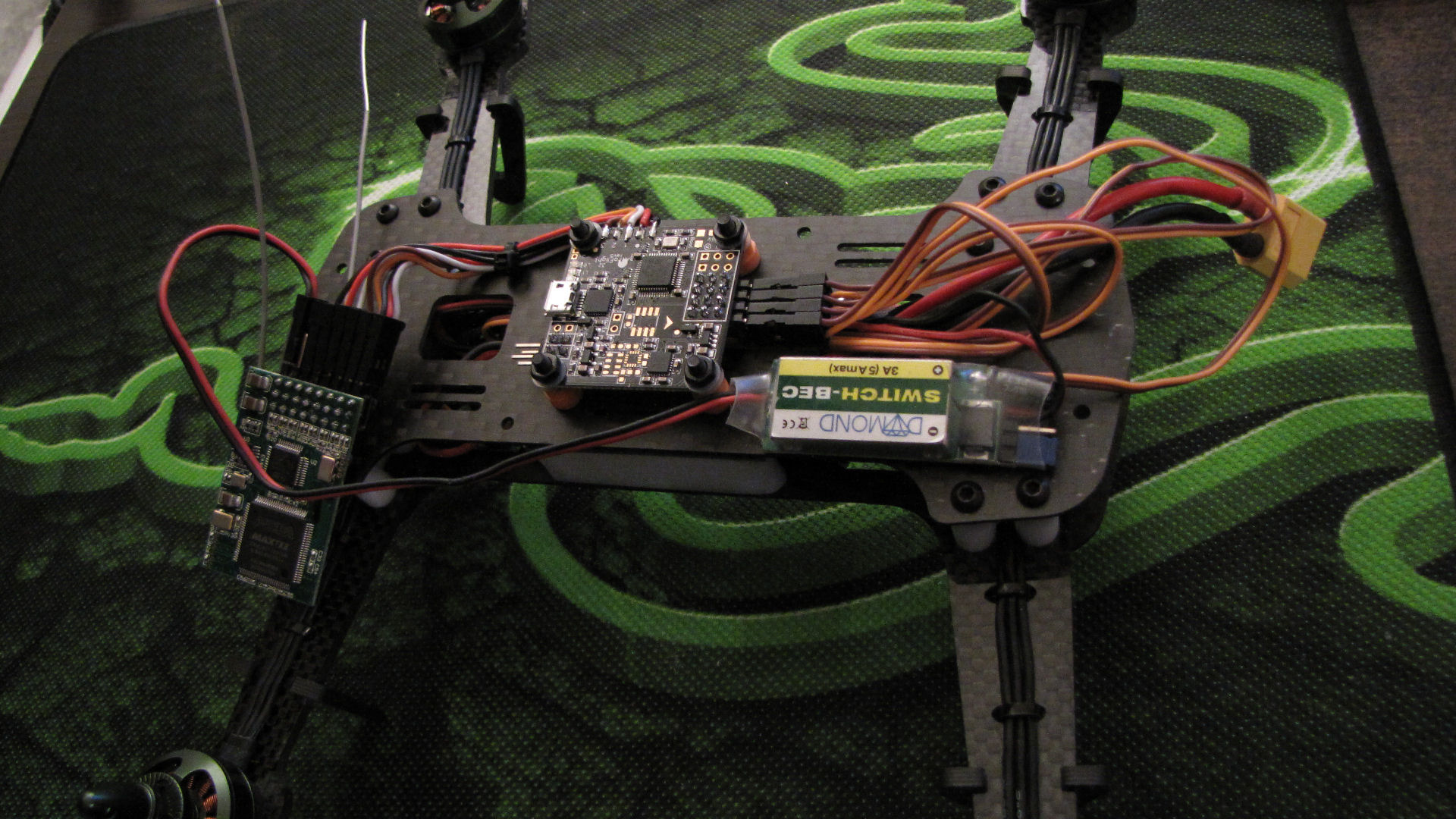

              Ich habe mal an meinem ein wenig rum gebogen. Ganz schön stabil so ein kleiner Quad. Wenn ich meinen 450 so anpacken würde wäre sicher das eine oder andere hinüber.
              Ich konnte in der ebene für Naze und Empfänger einiges an Platz sparen weil ich die Pfosten für die Regler nicht auf sondern unter die Platine gelötet habe. Das "Mitteldeck" wird aller Voraussicht nach damit nicht höher als das "Unterdeck"

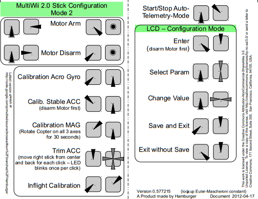

                    Geht bei Multiwii-FC's (Also Naze und NanoWii sicher, bei den anderen weiß ichs nicht) mit Gasknüppel auf Vollgas, und dann den anderen Stick in die Richtung in die du trimmen willst
                    jetzt hätte ich hierzu noch eine Frage..
                    in welchem Flugmodus mach ich die Trimmung der Nano?
                    Acro?Level?Horizon? oder für jeden Flugmodus einzeln?
                      #1150
                      Trimmen bei der Nanowii geht so. Im Acromod trimmst du mit den Trimmschaltern der Funke bis er keinen Drift mehr hat. Dann schaltest du auf Level/Horizont und kuckst wohin er driftet. Dann wieder landen und entarmen dann Gas auf Vollgas und mit Roll und Nickhebel kannst du dann Trimmen. Also wenn das Quad über Nick nach vorne driftet ziehst du den Nickhebel nach hinten bis die Nanowii 1x grün leuchtet das ist dann 1 trimmschnitt usw.
                        #1151
                        Hier nochn Bild was man alles mit den Sticks machen kann
                          #1152

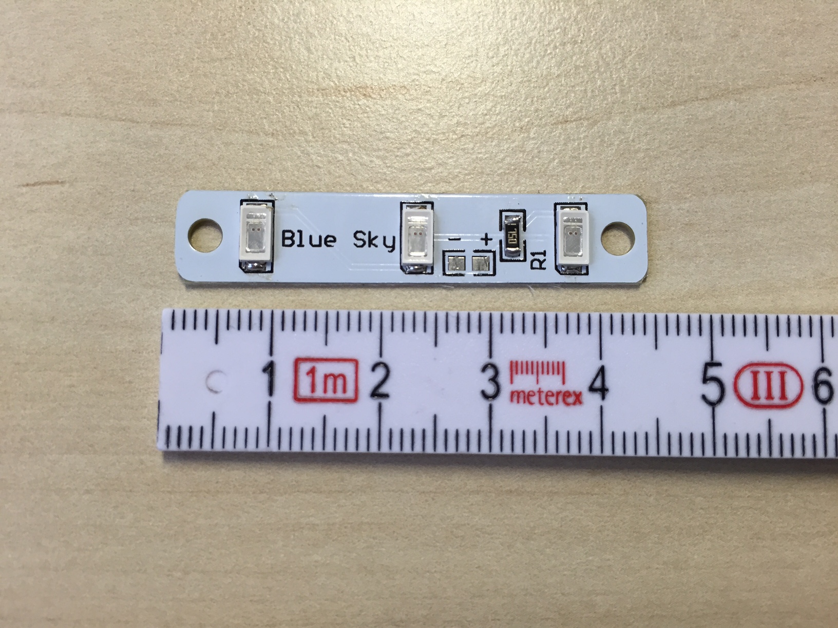

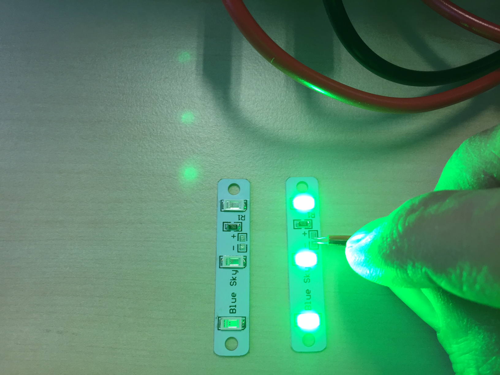

                                So Leute,
                                hab mir ja in der Bucht so kleine LED-Strips bestellt - sind heute angekommen.
                                Ich denke, mit denen lässt sich auch ein gutes Positionslicht herstellen...vielleicht unten an die Ausleger oder eben hinten dran an ne kleine Winkelleiste...
