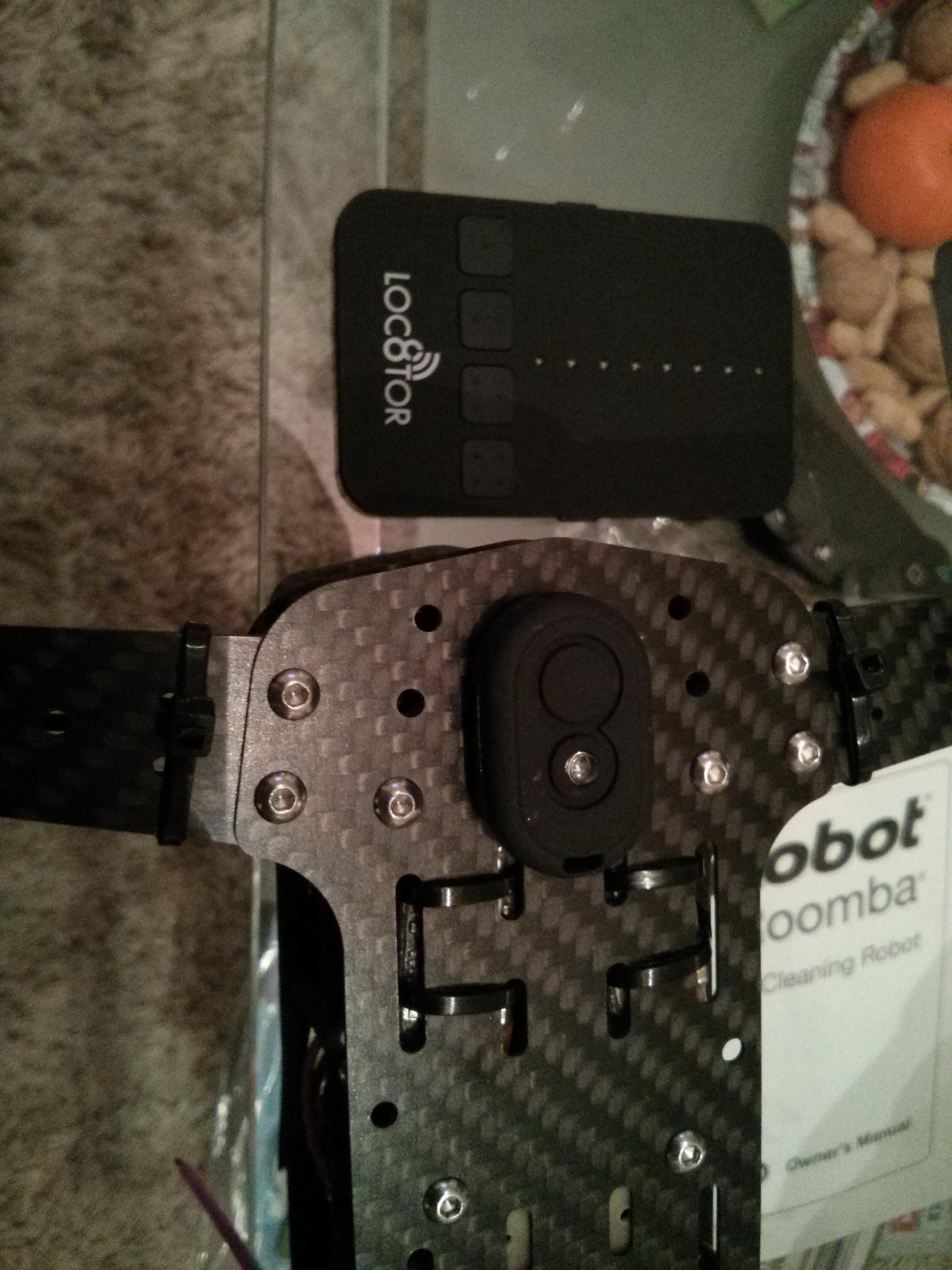

                      genau einen Loc8tor hab ich auch verbaut.
                      für alle Fälle.
