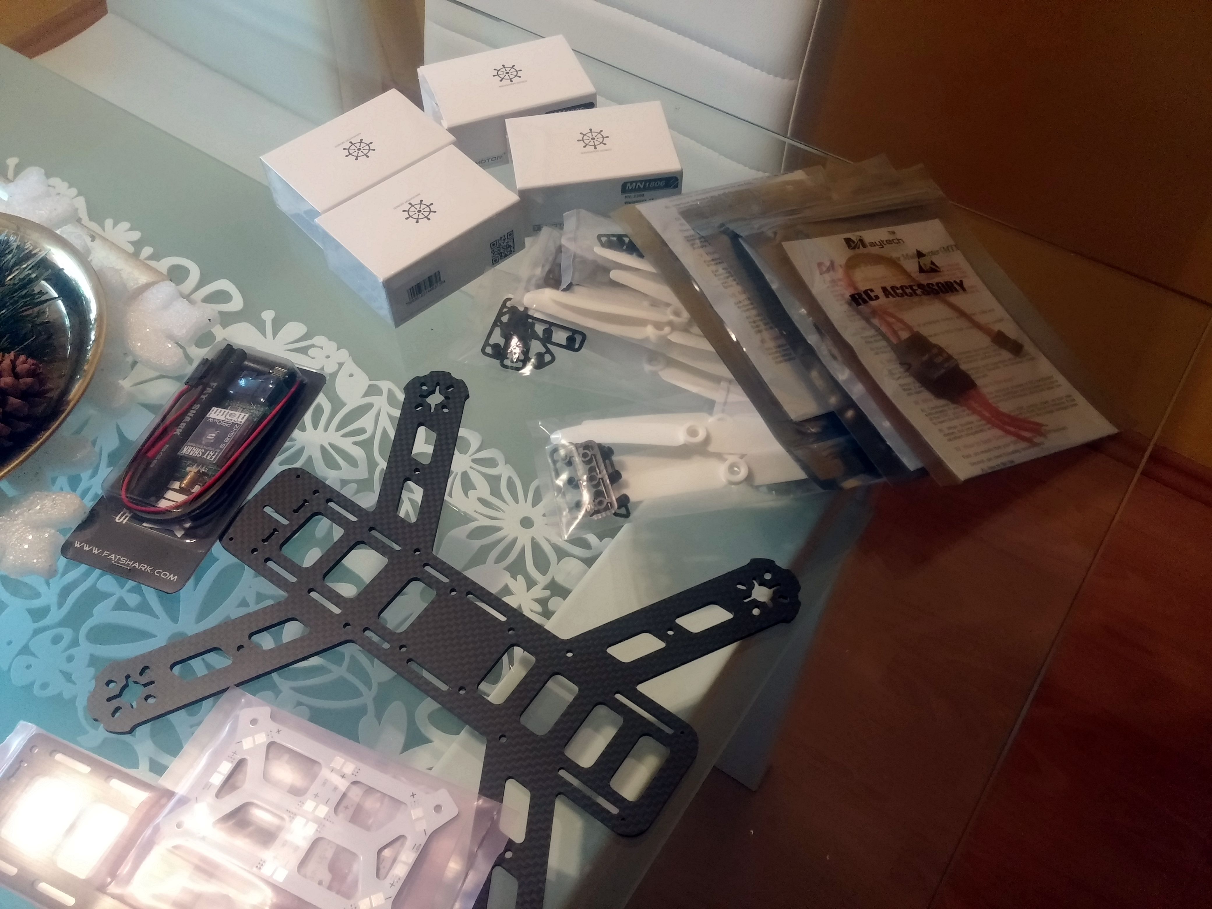

    #1096
    RRRRRRRRRRRRRRRRRRRRR der Postler war hier

      Cool...sieht sehr lecker aus...
