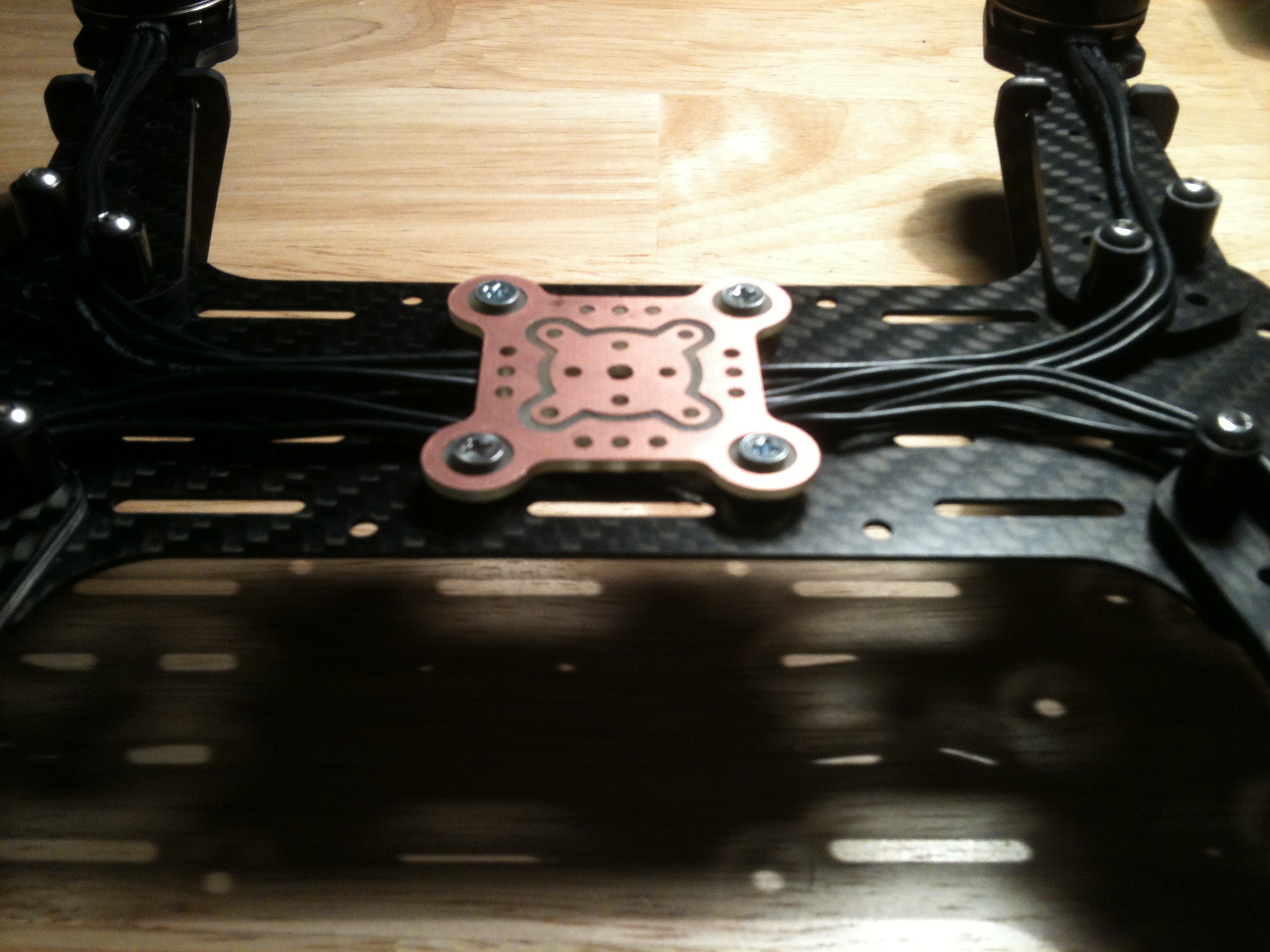

        Wie habt ihr die Spannungsverteilerplatte montiert? Doppelseitiges Klebeband?
        hi chris,
        ne, kein klebeband, von einer seite sind ja die kabel in dem pdb, von der anderen die lötpunkte.
        ich habe mir haubengummis von einem 250er t-rex genommen und die als abstandshalter verwendet.
        bzgl. der philosophie, ob kupfer nach unten oder oben, ist hier schon diskutiert worden.
        ich werde es nach oben verbauen, damit ich bequem (für weitere lötpunkte) an die platine herankomme.
        ich nutze die 4 löcher und ziehe nach fertigstellung des lötens für die esc, lipo-kabel, etc. die schrauben fest in die gummis.
        bilder hierzu habe ich bereits eingestellt, nochmal eines zur erinnerung.
        (meine esc´s sind zwar noch nicht da, aber ich mache mir vorher immer gedanken, bevor ich dann etwas baue und dann nachher wieder umbaue.)
        bei fragen, einfach fragen, weil einfach fragen einfach einfach ist.
        beste grüße
        anmerkung: es sind noch keine esc drauf, die kabel der motoren passen genau unter das pdb. genauso dick wie die von den esc.
        ich werde von der (nicht-kupferseite), also von unten, die kabel durch die löcher führen und dann mit einem sauberen lötpunkt fixieren. ich finde das sieht dann sauber und korrekt aus.

          Danke Peter, dann werd ich mir wohl die Haubengummis checken

            chris,
            kanst auch von mir aus eine ca. 2 - 3 mm dicke passende unterlegcheibe nehmen, die nichtkupferseite leitet ja nicht.
            (habe mal gelernt, dass carbon auch bedingt leitet.)
            es müssen nicht unbedingt gummis sein, nur der abstand zwischen pdb und carbonplatte sollte der dicke der kabel entsprechen.
            die müssen natürlich dann auch sauber parallel nebeneinander unter die platine geführt und verlegt werden, sonst haste wieder gulasch.
              Ja aber bedenken, wenn Du das PDB anhebst, um die Kabel von unten einzuführen oder von unten zu verlöten, dann hast Du wahrscheinlich keinen Platz mehr, um unter dem PDB noch nen Klettstreifen für eine evtl. Akkubefestigung unterhalb in der Mitte durchzuführen. Ich hab im Moment den Akku noch hinten auf dem oberen Frame. Denke aber, unter der Bodenplatte - so wie es manche schon machen - ist fast der bessere Platz...
