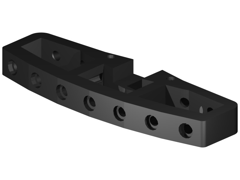

        bin gerade am Zeichnen, LED Halter hinten.
        Bin gespannt wie das dann aussieht
            Witzig, zwei ... ähm ... Spezialisten... ein Gedanke.
            Wollte das nur nicht so nach hinten ausladend gestalten. Und 6 Löcher für LED nicht 7. Daran wollte ich auch den unteren Teil der Haube dran befestigen wenn das mit dem Tiefziehen so klappt wie ich es mir denke.
            sieht gut aus, darf nur nicht zu schwer werden.
            gibt´s den auch in blau,
            Wenn du die Form meinst, das ist nur ein Dummy. Dazu nehme ich XPS weil man das voll karacho fräsen kann, mit Zustellung über die gesamte Schneidelänge. Ich schau mir das gerne vorher einmal an bevor ich nach 4-5h fräsen in Holz feststelle das was falsch war.
            Das wird später dann aus Holz gemacht und als Tiefzierstempel benutzt. Das Ergebnis ist dann durchsichtig und kann von innen nach Wunsch bemalt werden.
            So in etwa falls das nicht kennst, nur eben nicht in weiß.
            Vacuumformen / Tiefziehen - YouTube
            Wenn du so etwas haben willst musst du binolein solange damit belästigen bis er es macht. Mein Rahmen ist oben rum anders, mehr als das Unterteil könnte keiner brauchen.

              Für vorn gibts auch noch einen.
              Der wird etwas anders, wohl mit zwei oder vier LEDs.
              Druck das gerad in transparenten PLA. Der erste Versuch noch ohne Löcher für die LED passte saugend.
              Das sieht jetzt nach einer Stoßstange für Race Quads aus.
              Wenns fertig ist hast schon mal nen Käufer
              Mein Rahmen ist etwas anders. Für den Hammer V3 muss ich die Lochabstände etwas ändern
                          Wenn du mal Zeit dazu hast, sag ich nicht nein!!
                          Da gibts bestimmt noch ein paar Leute mit Interesse!
                          Schick mir einfach ne PN!
