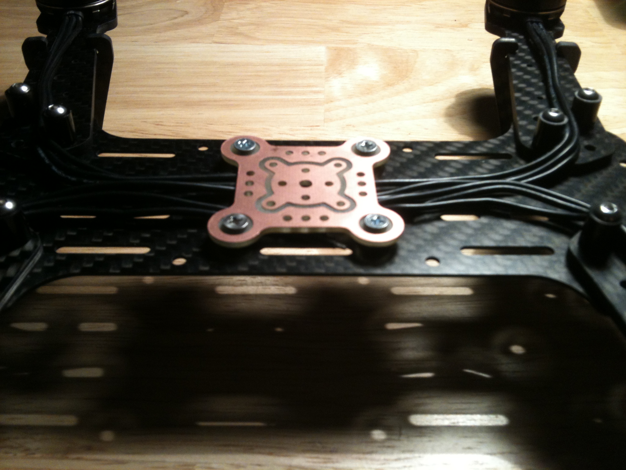

          hallo chris,
          ne, nicht direkt zusammenlöten.
          ich habe das pdb von binolein verwendet, bzw. werde es verwenden.
          es ist geschmackssache, ob du die platine mit der kupferseite nach oben, oder nach unten auf das carbon verbaust.
          ich empfehle, es mit der kupferseite nach oben zu tun.
          damit ich keinen kontakt zum cfk habe, nutze ich haubengummis von nem 250er, damit hast du ca. 2 - 3 mm bodenfreiheit.
          ´n paar seiten vorne habe ich bilder eingestellt, wie ich das teil verbauen werde.
          die kabel kommen dann von unten nach oben, da werde ich die lötpunkte setzen.
          dann kannst du auch immer noch ggf. andere "löcher" im eingebauten zustand nutzen, um weitere stromabnehmer anzulöten.
          schau mal nach, ansonsten stelle ich die bilder nochmals ein.
          beste grüße

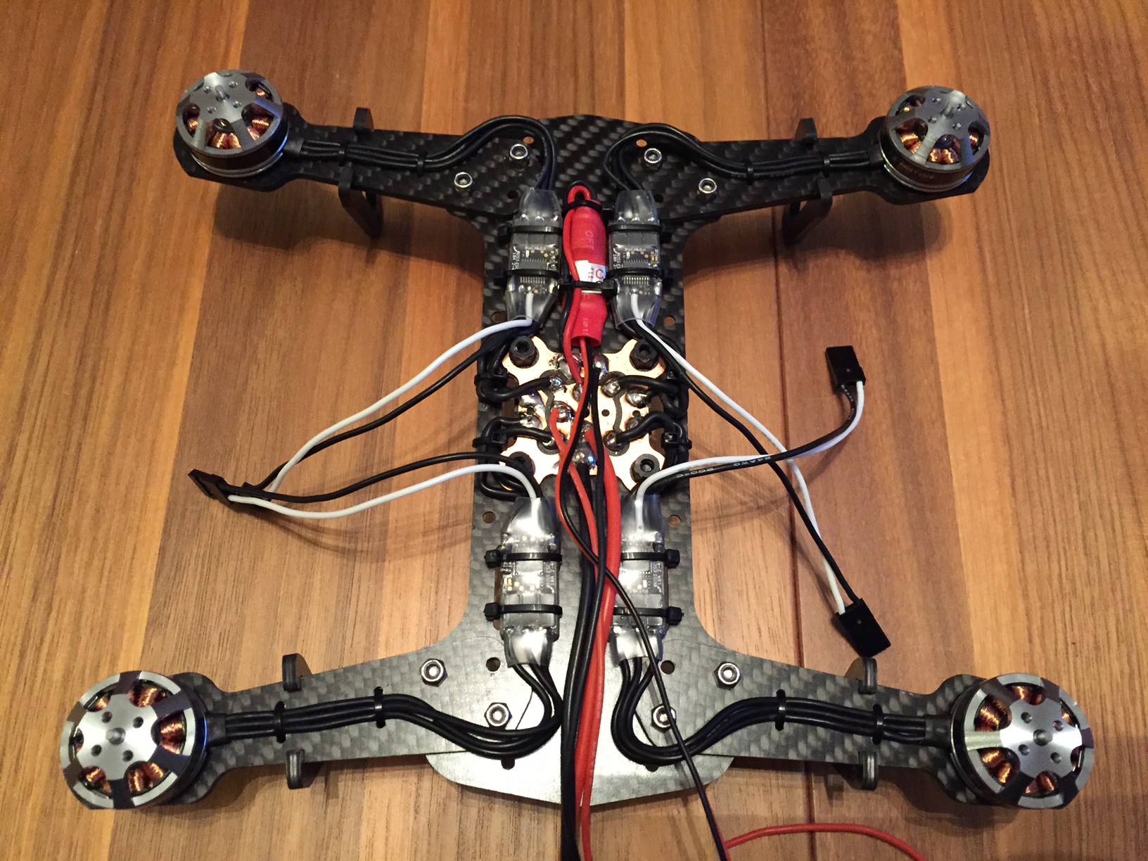

              #846
              Wäre auch an Fotos interessiert, falls ihr dazu nicht den ganzen Quad zerlegen müsst
              Hier das PDB vom Thorsten wie es bei mir aussieht:
                #847
                geht auch -> saubere arbeit.
                kupferseite nach oben, lötpunkte von oben - geschmackssache.
                ich werde nochmal n bild mit meiner konfiguration einstellen.
                beste grüße
                  #848
                  hier nochmal meine verbauart,
                  die kabel, die auf den bildern zu sehen sind, kommen (noch) von den motoren.
                  so werde ich aber auch die der esc´s unter die platine führen und dann durch die jeweiligen löcher führen -> verlöten.
                  bei fragen, einfach mal ne pn.
                  schönen abend.
