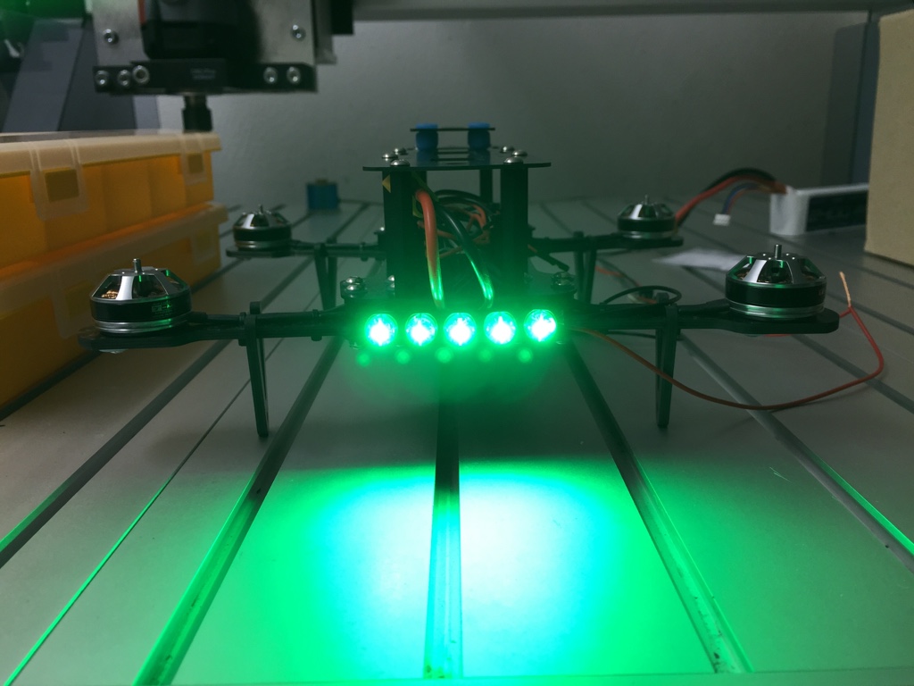

    ...heute mal kurz den Warp-Antrieb getestet [emoji16][emoji39]

      sieht geil aus,
      wie haste den "entwickelt"?

          Hast du da normale LED´s benutzt? Weil ein Streifen kann es ja fast nicht sein weil du ja 5 hast und man die Dinger ja nur alle 3^x trennen kann. Hast du da extra helle oder einfach so 0815 Dinger benutzt? Kannst du mal ein Detail Bild machen^^
          Ich glaube ich muss auch mal mein ßtzbad anschmeißen und ein Platine für die LED´s machen.

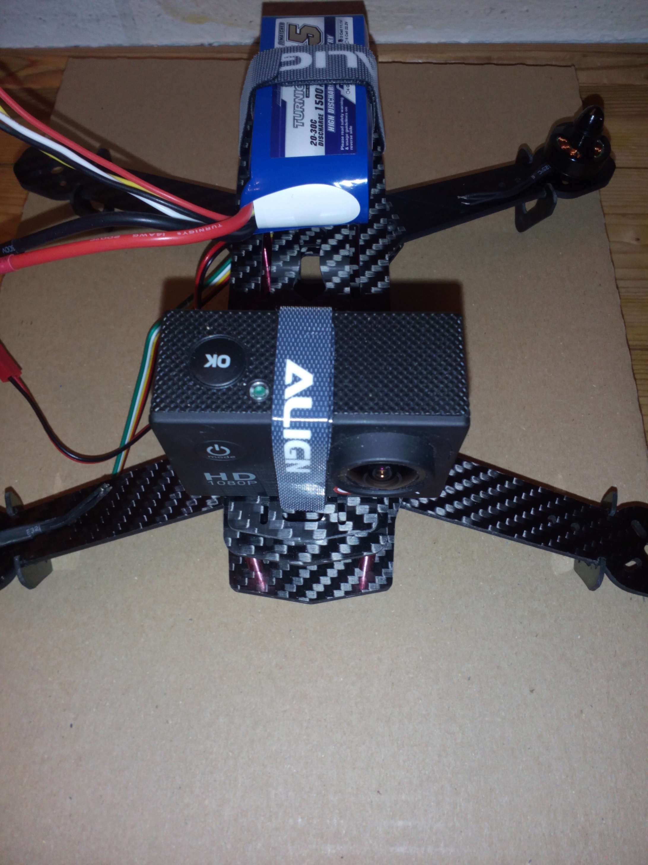

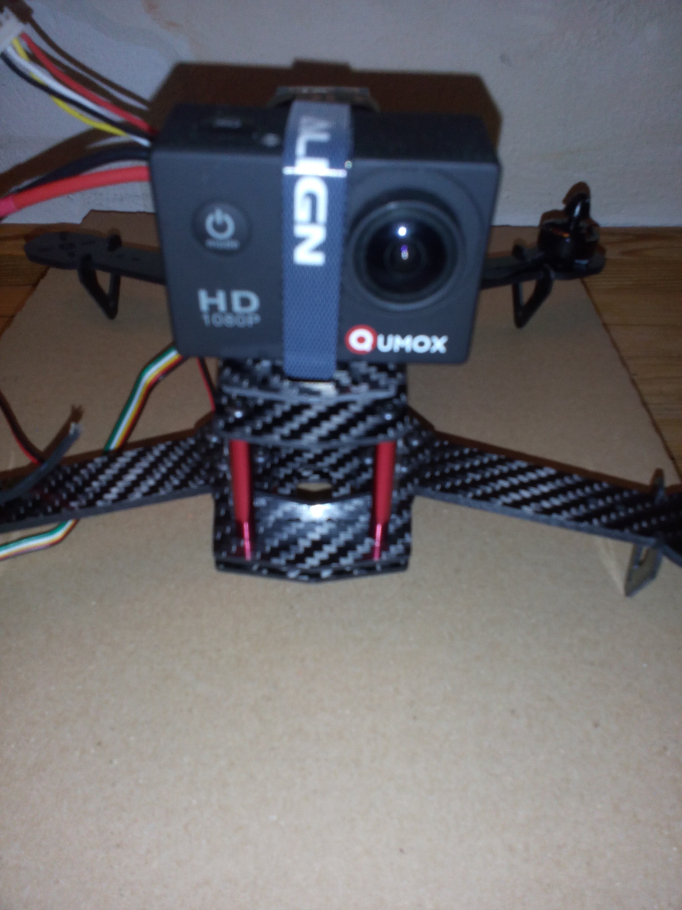

            Der Luftwiderstand wird zwar ganz enorm steigen, ich bin aber immer noch zuversichtlich, dass das Ding wie die Drecksau geht. ^^
              #81
              O.o die wär mir zu gross!
              • kumpelblase_
                kumpelblase_
                #82
                Naja bei Flitetest fliegen die auch mit den fetten Kameras rum. Als FPV Kamera nutze ich eh so ein kleines Ding. Damit muss die dicke nicht immer mit, aber wie soll man den auch sonst vernünftige Full HD Vids machen.

                  Das sind einfach fünf 0,5W LED´s (die hier). Angesteuert über ne Konstantstromquelle (die hier).
                  Die LED´s hab ich auf eine kleine Kunststoff-Winkelleiste aus´m Baumarkt geklebt und Parallel verschalten
                              Sehe/verstehe ich dies richtig: mit der Parallelschaltung zieht jede Deiner 5 LED max. 30mA, richtig? Hast Du dies extra so gewollt? Würden sie zu hell leuchten mit je 150mA oder dachtest Du eher an mehr Flugzeit
                              Griessli
                              Daniel
                              "Manetti ist raus"
                                #90
                                Nee, ich dachte eigentlich, die LED´s in Reihe zu schalten. Aber das ging nur bis zu 3 LED´s wirklich gut, ab der vierten leuchteten Sie nur noch sehr dunkel - und bei fünfen war nur noch ein Glimmen wahrzunehmen. Ich denke, die Spannung ist dann bei 3S zu gering. Also hab ich sie parallel geschalten. Da sind sie immer noch ziemlich hell, auch wenn nur 30mA pro LED zur Verfügung stehen. Aber wahrscheinlich wäre es besser, eine 750er Konstantstromquelle zu verwenden. Dann werden die LED´s mit Nennstrom versorgt.
