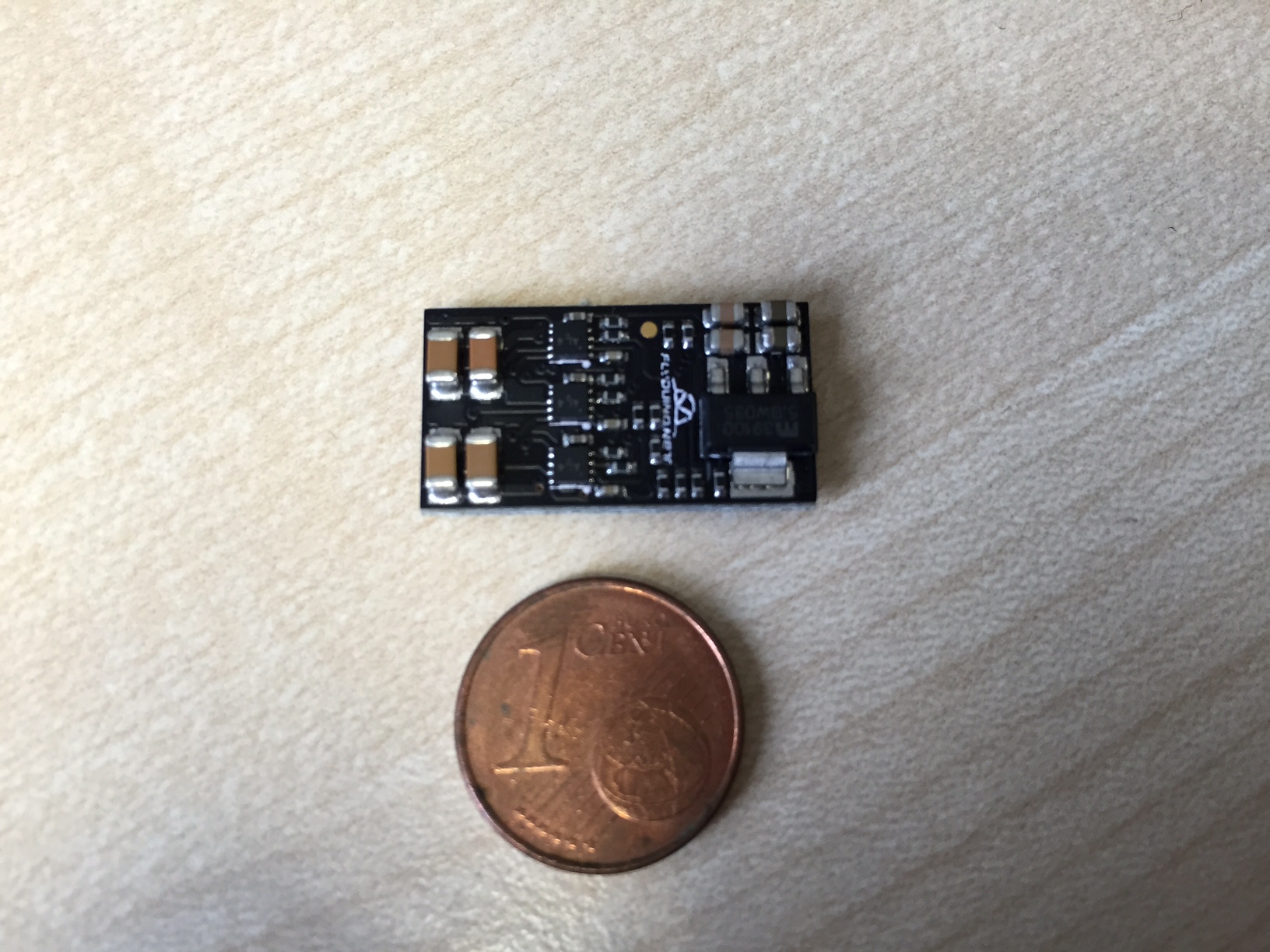

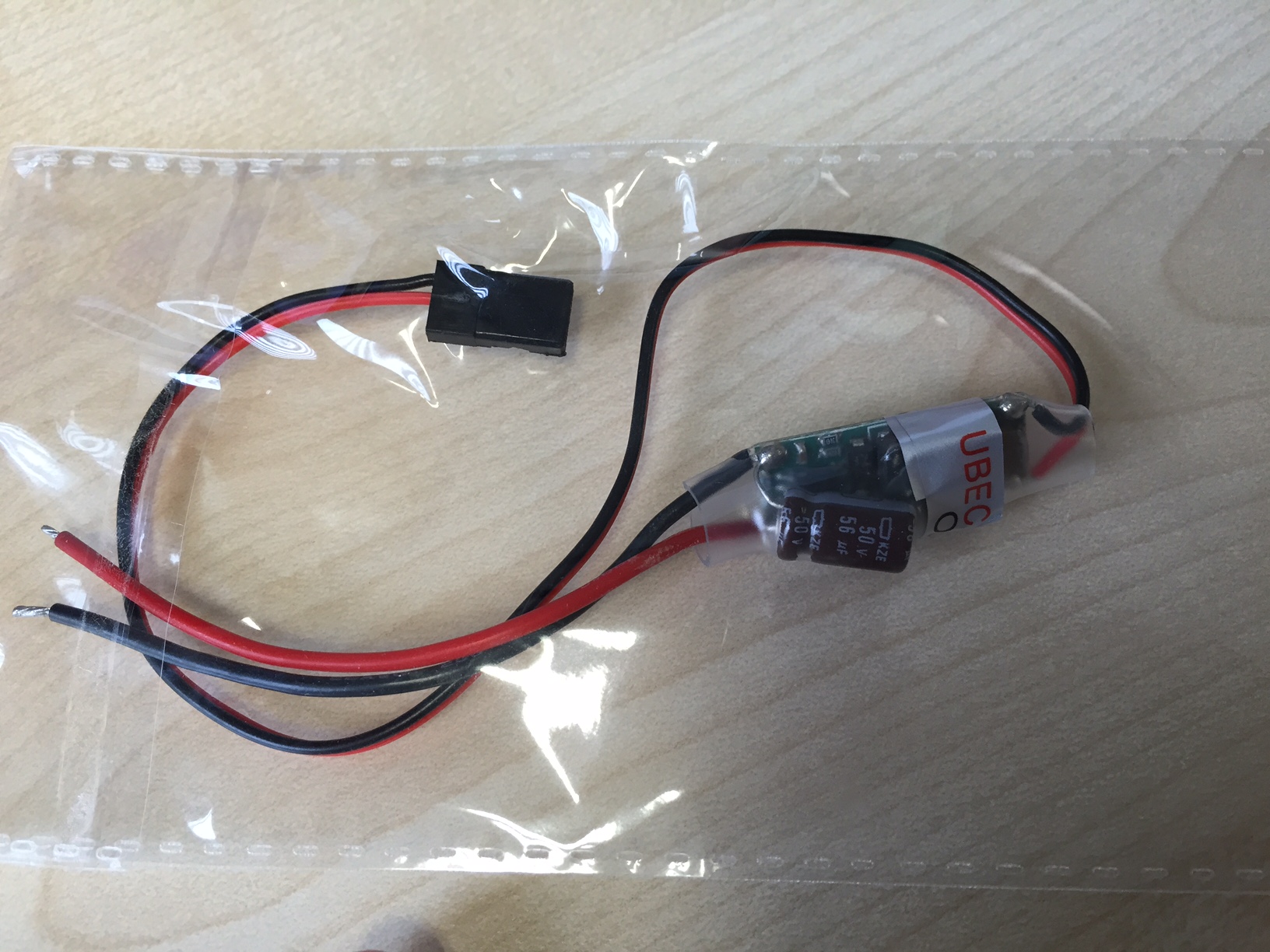

                      ...so....grade sind noch die restlichen Tele von flyduino bekommen
                      Die KISS-18A-ESC´s sind ja echt winzig...und haben keinen Elko....aber auch kein BEC.
                      Darum wird noch ein kleines externes BEC mit 3A verbaut.

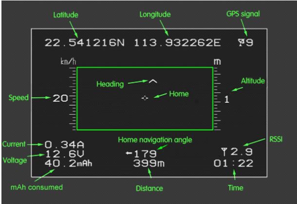

                        ...und konnte auch noch zu nem guten Preis ein interessantes OSD bekommen
                        Ist glaub ich schon klasse, Geschwindigkeit, Höhe usw. eingeblendet zu bekommen...macht das StarWars-Feeling komplett...
                            Lad dir mal die Anleitung vom NanoWii runter.
                            Die Stromversorgung habe ich über die FC.
                            Wenn du ein externes BEC verwendest, musst du eine Brücke öffnen (glaube ich)
