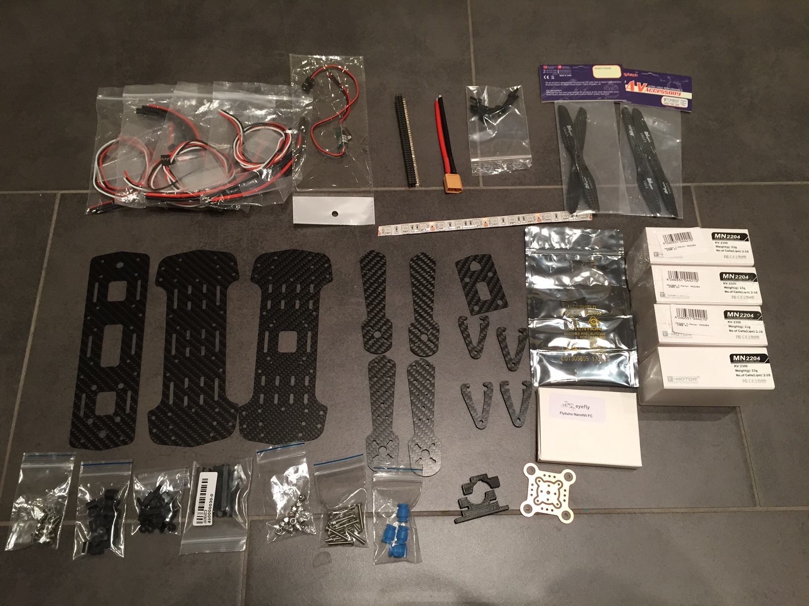

              So hier mal ne kurze Aufstellung:
              • Hammer V3 Frame EUR 66.-
              • 4xT-Motor MN2204-2300KV á 20,90 = EUR 83,60
              • 4xKISS ESC 18A á 18,90 = 75,60
              • 4xKabelset für ESC´s á EUR 2.- = EUR 8.-
              • 1x3A Mini UBEC EUR 5,90
              • 1xNanoWii EUR 39,90
              • 4xNanoTech Props 5x3 EUR 17,90
              • Kleinkram ca. EUR 10.-
              = EUR 306,90
              Hinzu kommt noch der Empfänger und das FPV-Equipment. Also in etwa vergleichbar mit nem 450er Heli würde ich sagen.

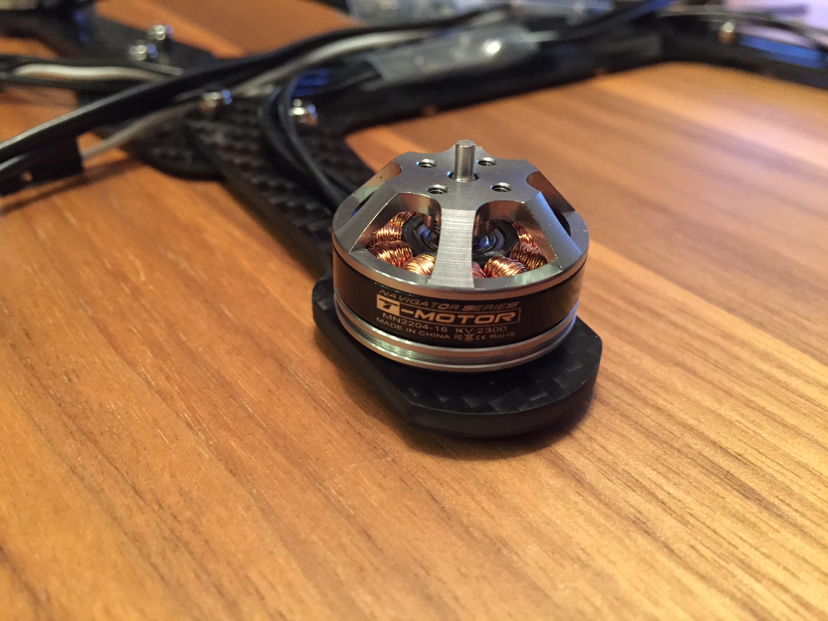

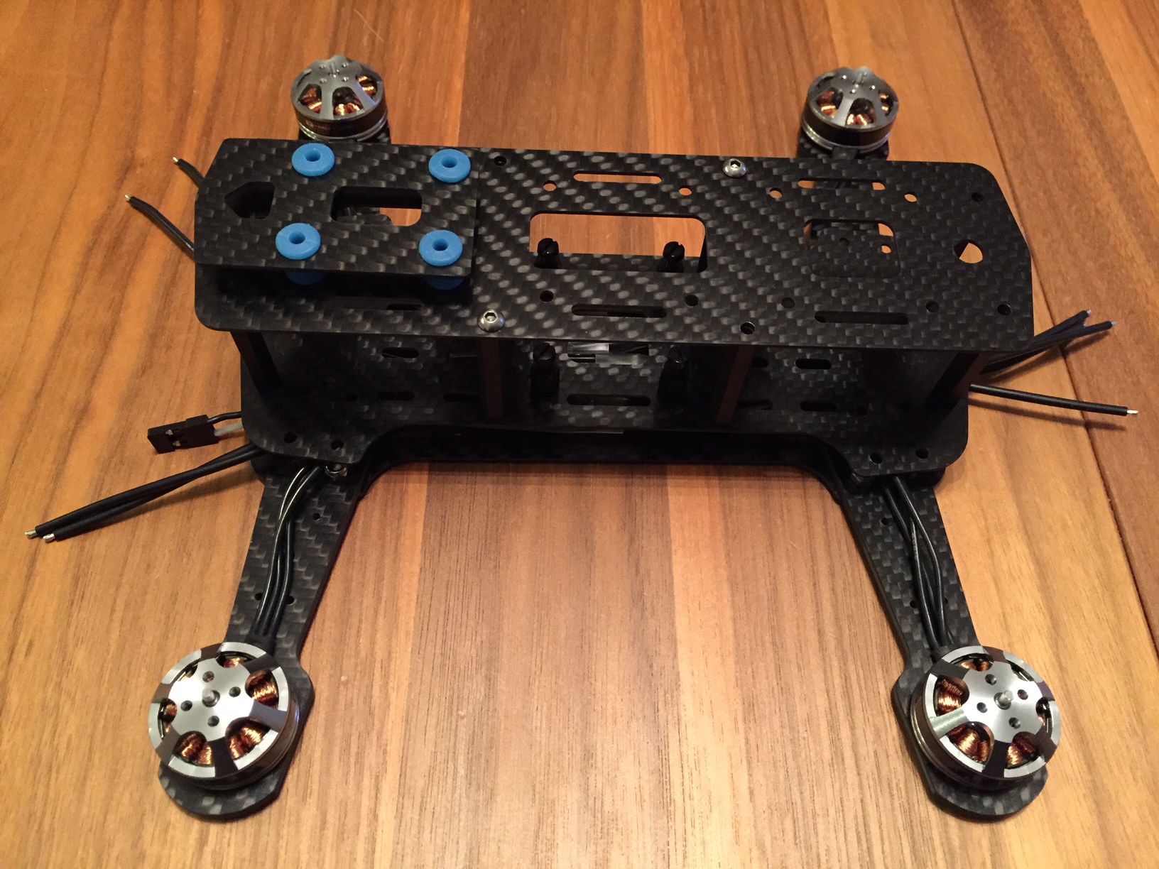

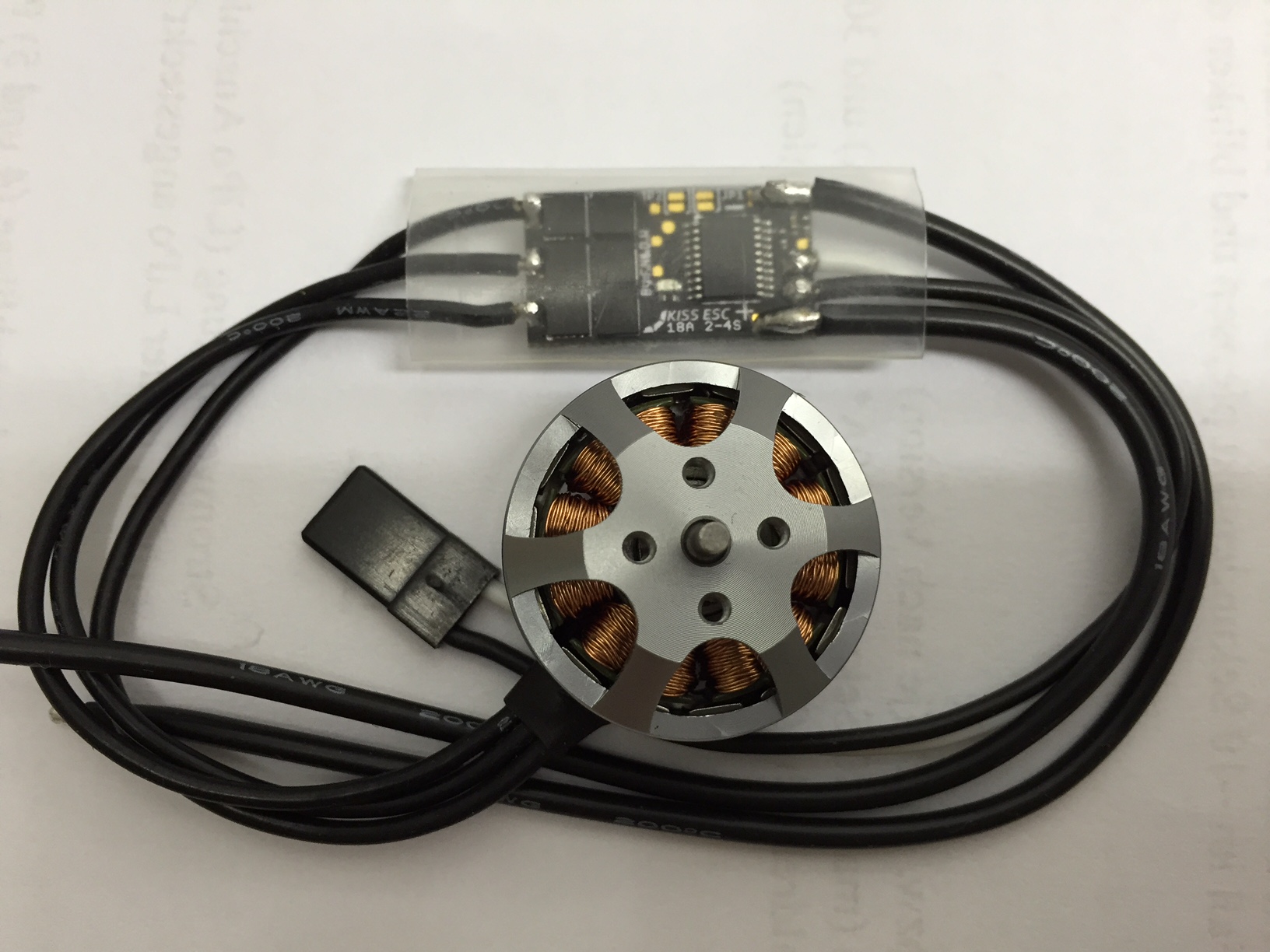

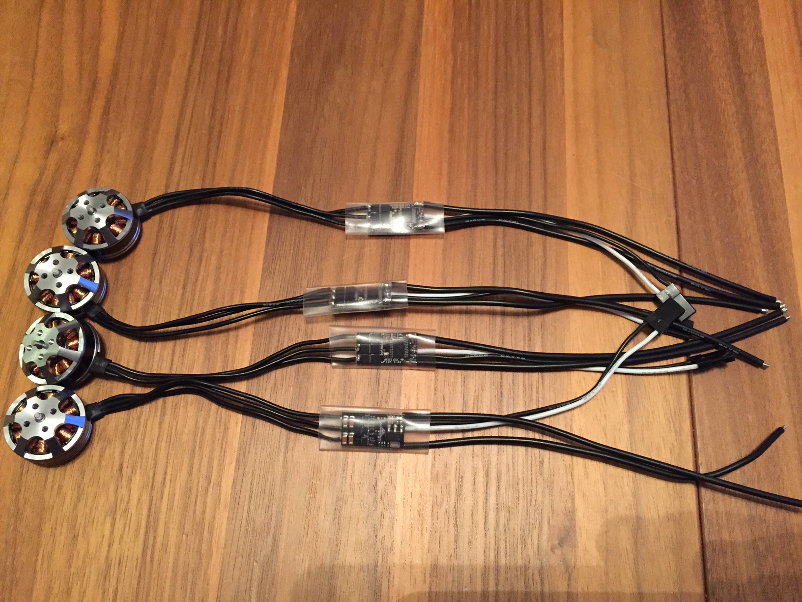

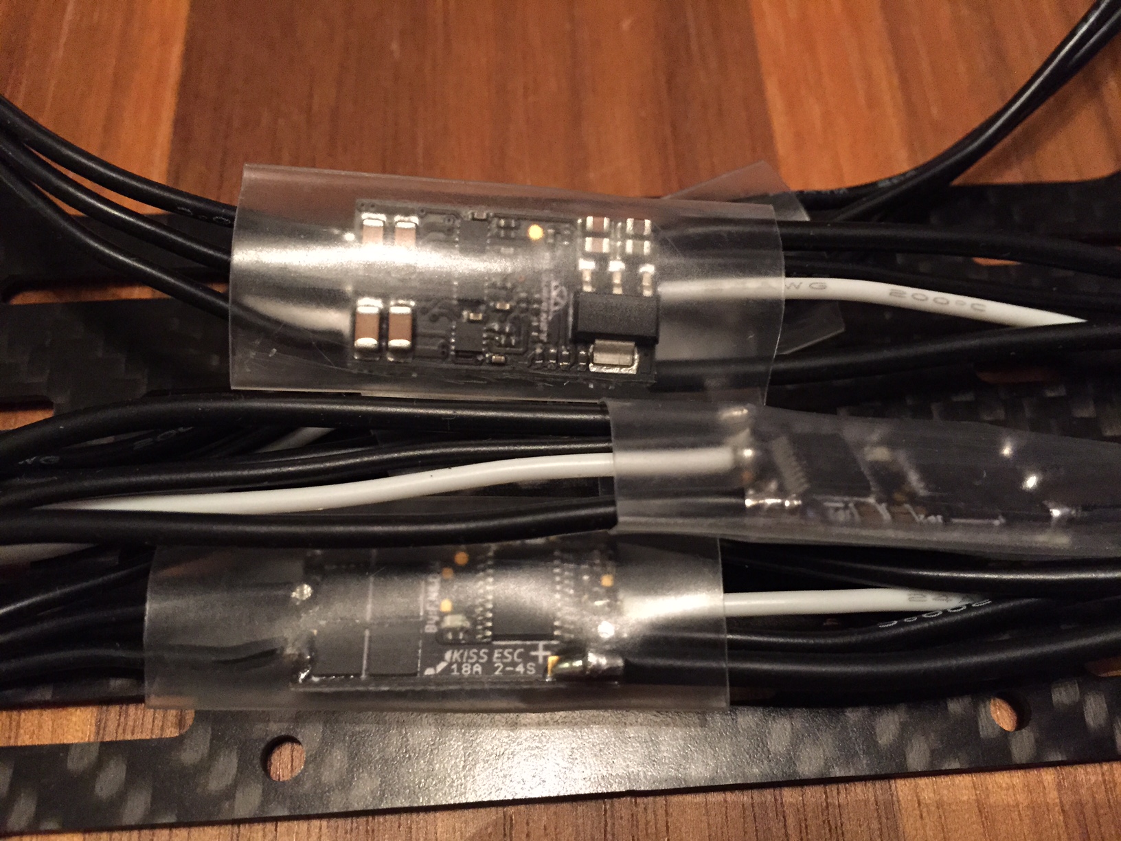

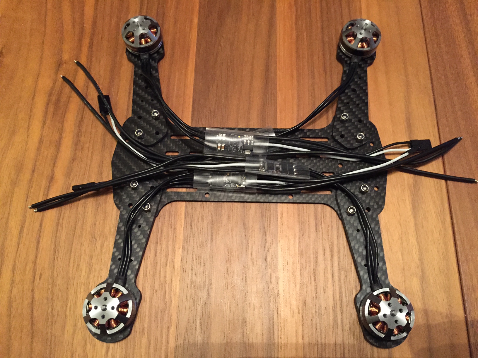

                          So...kurzes Update

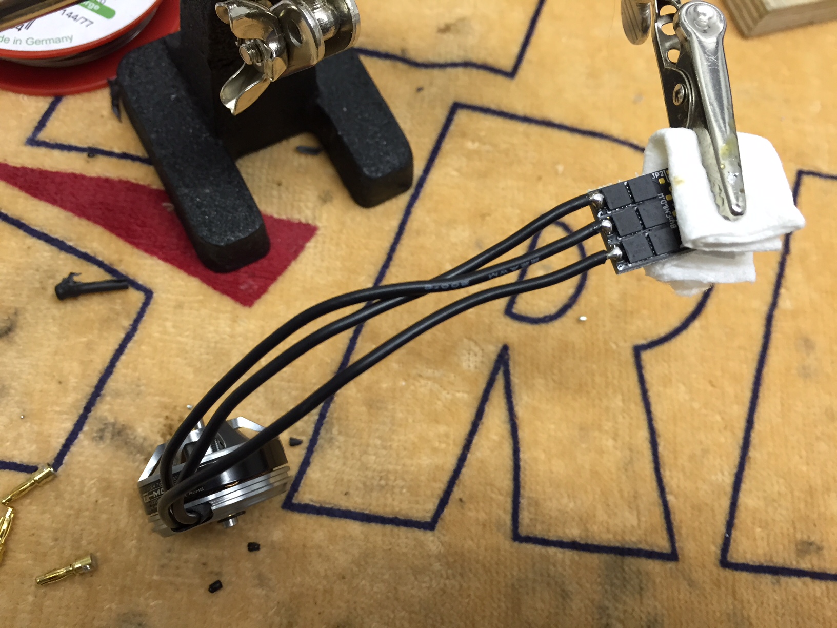

                          Habe grade mal die ESC´s verkabelt...echte Uhrmacherarbeit...
                          Die Motoren sind ohne Steckverbindung direkt verlötet. Falls ein Drehrichtungswechsel erforderlich ist, muß ein winziger Löt-Jumper auf der Platine gesetzt werden. Die Motorkabel müssen also für diesen Fall nicht nochmal ausgelötet werden. Dann kann ich auch den Schrumpfschlauch schrumpfen.
                          Habe dann mal provisorisch die vier Auslegerarme an die Bodenplatte geschraubt. Wenn die Verteilerplatine verlötet ist, kommt die zweite Bodenplatte drauf. Im "doppelten Boden" werden die ESC´s dann gut verstaut .
                          Hier noch ein paar Bilder:

                            #58
                            Das ja mal eine coole Erfindung mit dem Lötjumper,
                            Also wenn die falsch drehen lötest nur was drauf und dann ändert sich die drehrichtung???
                            Aber wenn du den Schrumpfschlauch Schrumpfst,kommst doch garnicht an den Jumper ran oder??
                            DJI F450
                              #59
                              Naja...ich teste erst die Drehrichtungen und dann wird der ESC eingeschrumpft.
                              In meinem Fall hier sind die Motoren ja fest mit dem ESC verlötet - da macht der Lötjumper durchaus Sinn

                                #60
                                Ja wenn es fest verlötet ist macht es Sinn
                                Wusste nur nicht das es überhaupt sowas gibt.
                                Kenn nur Regler,fertig
