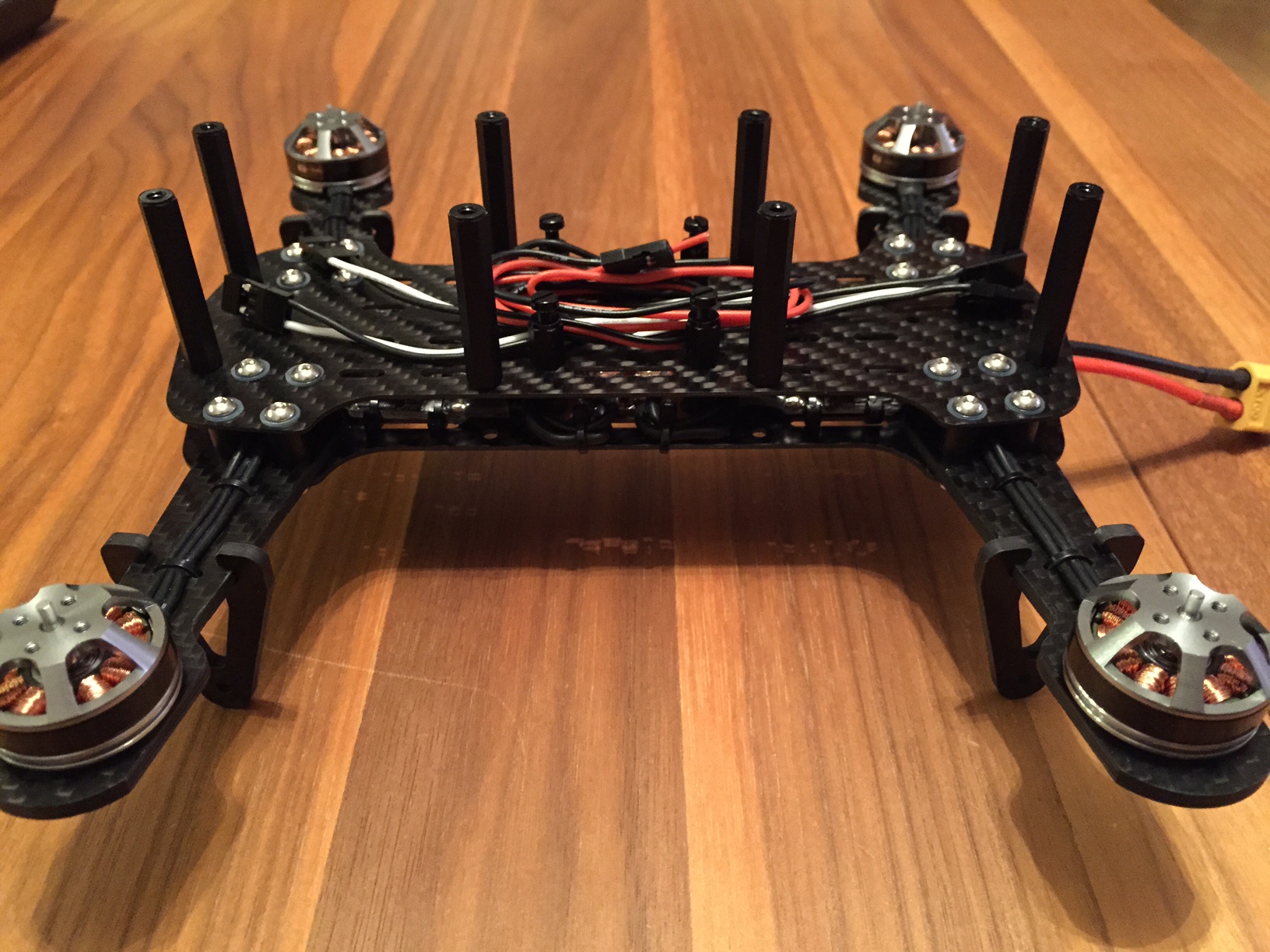

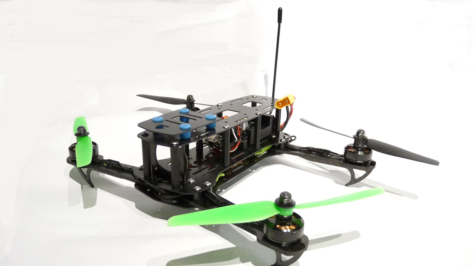

    Ich habe meinen auf 6 Zoll umgebaut und war mal damit heute beim Hallenfliegen und bin damit ein wenig rumgecuised
    So sieht die Kiste im Moment aus.

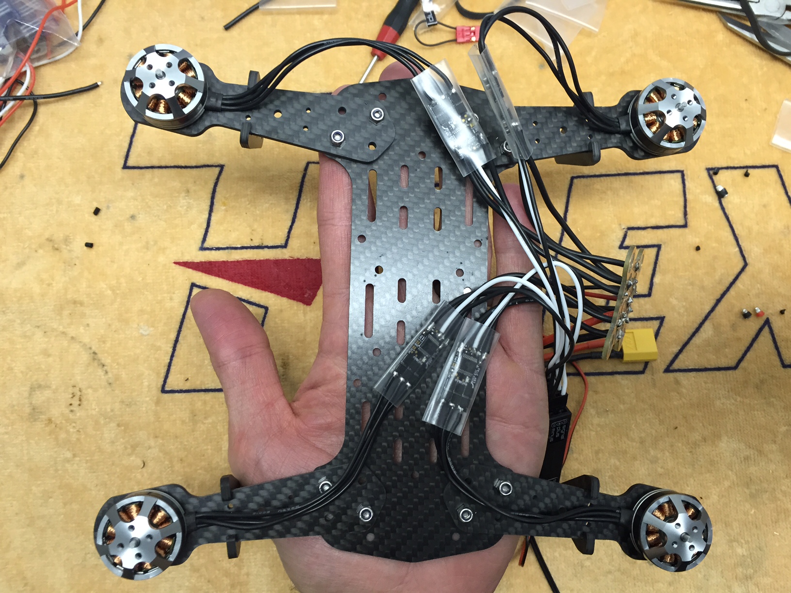

      Sodala...heute nochmal die Lötstation angeschmissen...
      Drehrichtungen korrigiert (Lötjumper funktionieren klasse!) und nen kleinen Testlauf gemacht:

            Denk bitte beim Einbau des PDB daran nicht mit den Lötstellen an das Carbon zu kommen.
            Die Löcher sind zwar zum druchführen der Litze da. Es macht aber mehr Sinn die Kabel von oben zu verlöten und dann das Board auf die untere Platte zu verschrauben.
              Ganau das hab ich auch gemerkt...und heute alles wieder ausgelötet und von oben eingelötet. Wollte den PDB eigentlich auf Abstandsbolzen schrauben, so daß die Kabel von unten eingeführt und von oben verlötet werden können...aber dazu ist der Abstand der beiden Frameplatten unten zu gering...

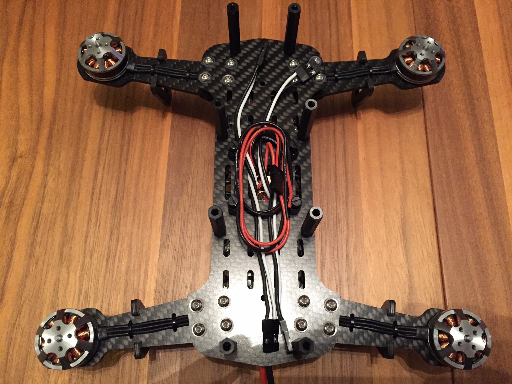

                        So...heute gings wieder ein bisschen weiter...

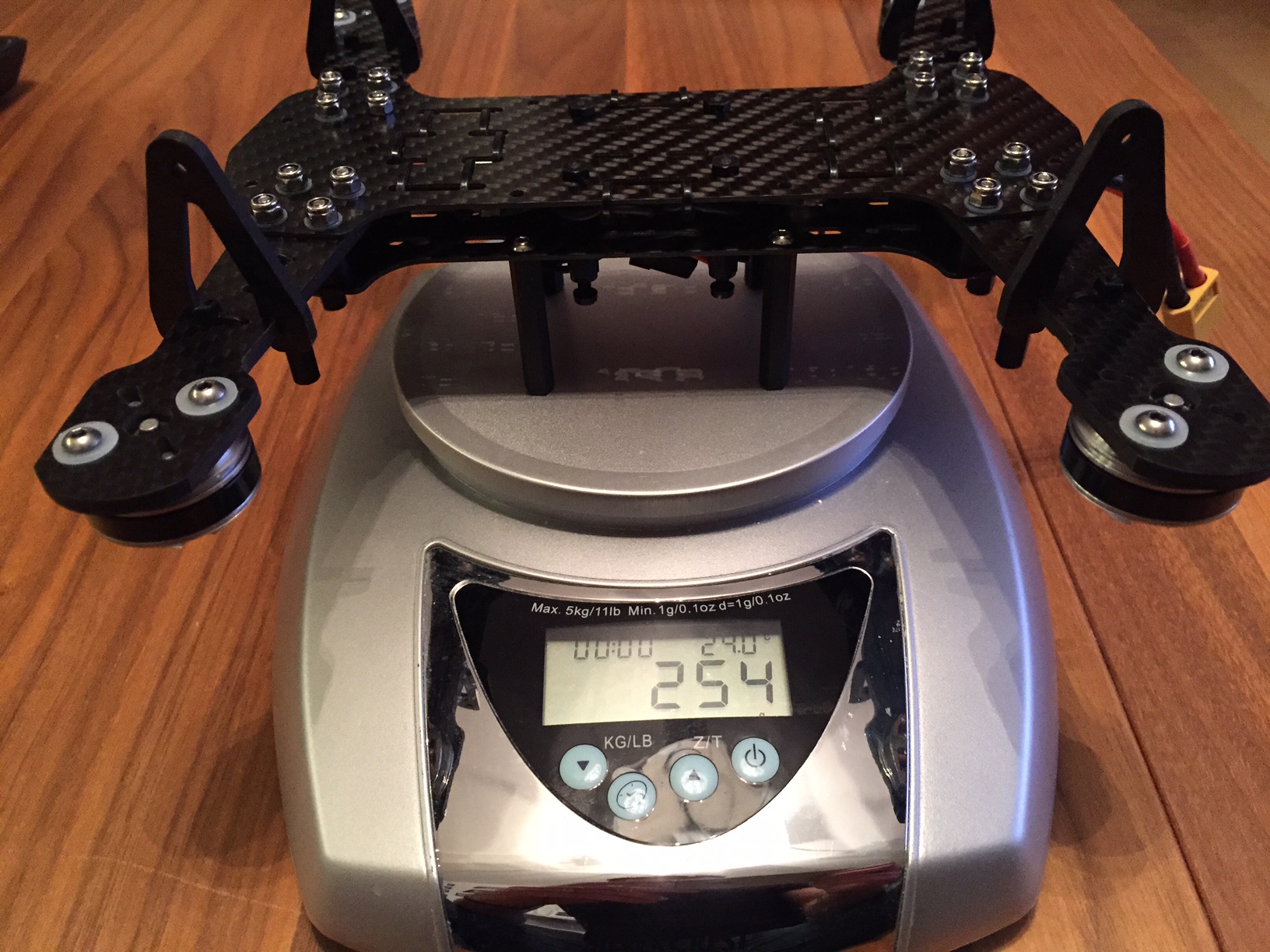

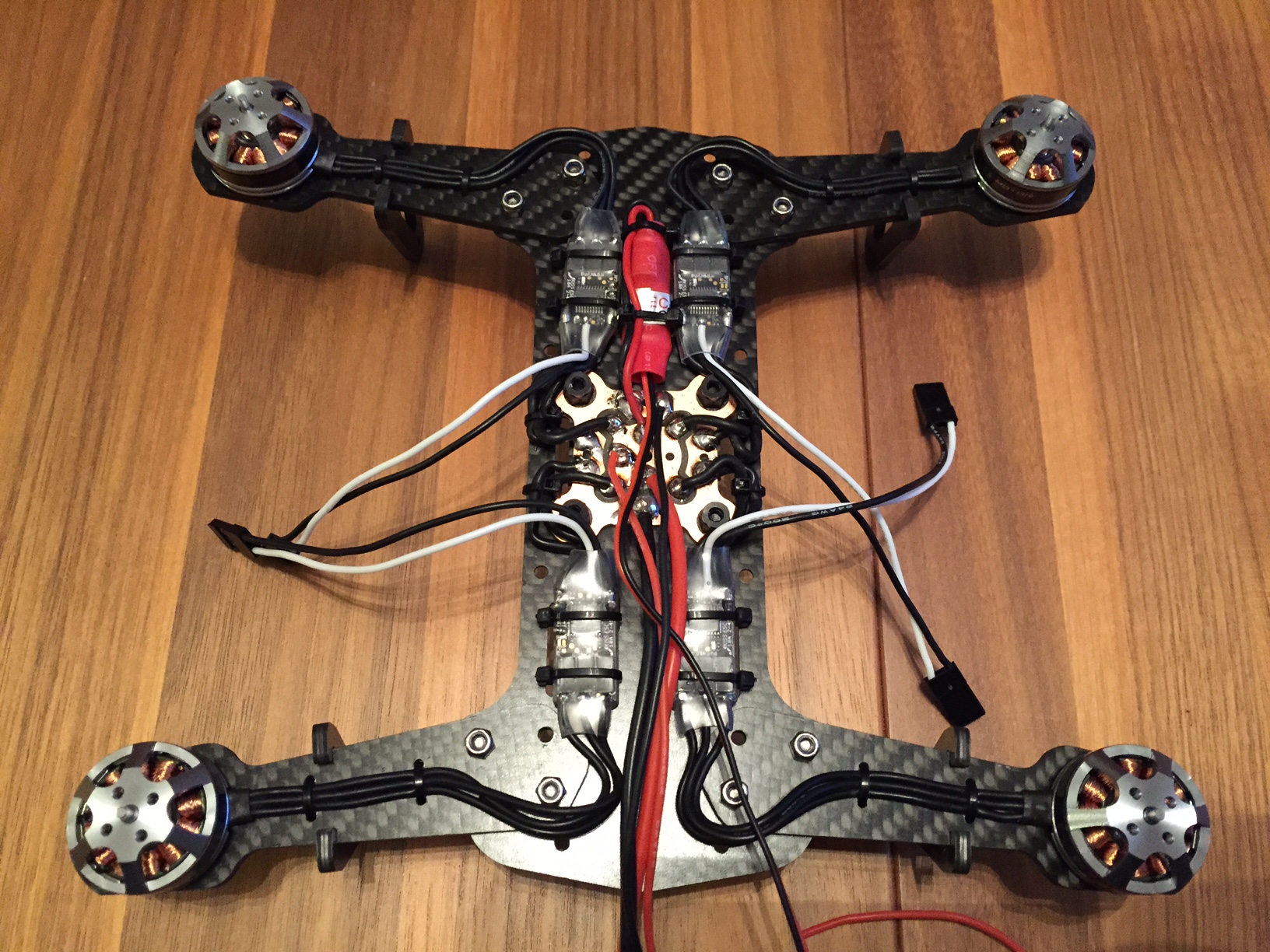

                        Verteilerplatine umgelötet - sämtliche Kabel im "doppelten Boden" sauber verlegt und gebündelt - Verteilerplatine mit Kunststoffschrauben befestigt und schliesslich die zweite Bodenplatte montiert
                        Macht wirklich Spaß, den Kleinen zusammenzubauen. Qualität der Teilevon binolein ist sehr gut - muß mal erwähnt werden!
                        Jetzt gehts an den Einbau der FC und der restlichen Elektronik - OSD, FPV-Cam, Empfänger und Video-Transmitter.
                        Lipo´s muß ich noch sehen, welche verwendbar sind. Habe wie bereits erwähnt noch einige 3S 2200er hier. Wenn die zu schwer sind, dann muß ich noch 1500er bestellen.
                        Hier der aktuelle Stand - bis jetzt 254gr:

                          Die Regler sind ja schön klein.
                          Ich soll für einen guten Kumpel einen Quad aufbauen.
                          Ich schätze die werde ich dann mal ordern.
                          ßbrigens, saubere Arbeit.

                            Ja, die ESC´s sind echt winzig und haben keinen Elko.
                            Die Leitungen mußt allerdings selbst anlöten.
                            Gibt bei flyduino aber auch ein Verkabelungs-Set mit passenden Schrumpfschlauch
