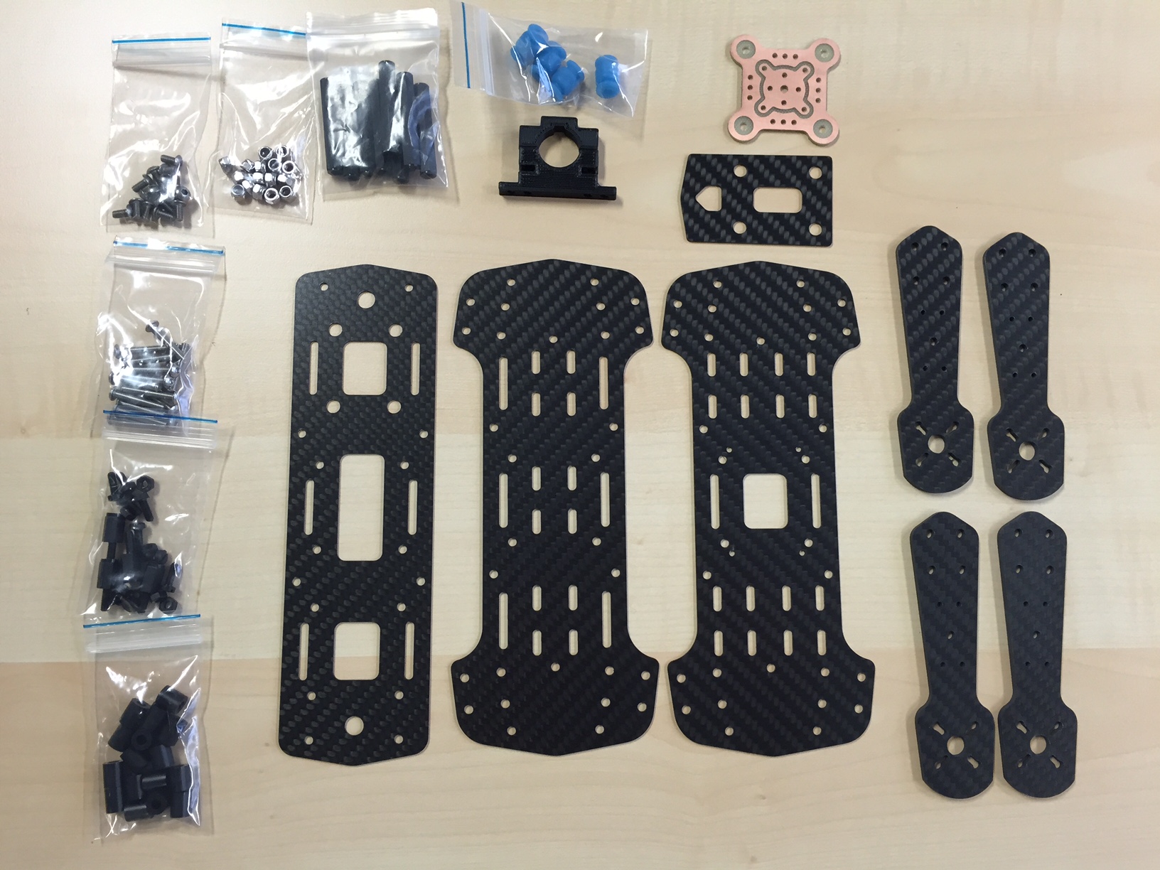

                    So...der Frame von binolein ist angekommen
                    Sehr gute Qualitätsanmutung und 3mm starke Auslegerarme!
                    Hoffentlich kommen die restlichen Komponenten bald

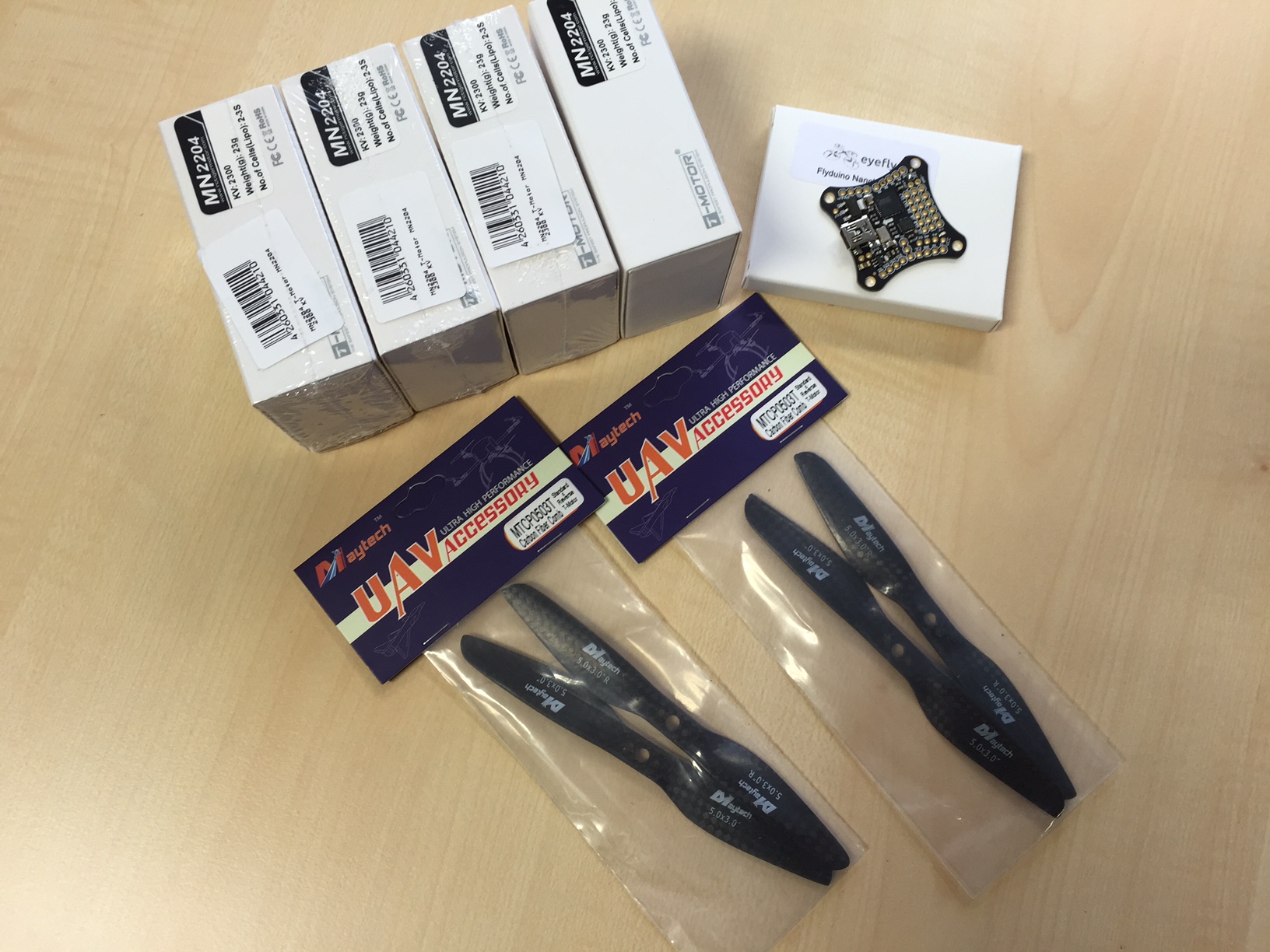

                      T-Motoren, NanoWii und Props sind grade angekommen...die Kollegen wundern sich schon ob der vielen Päckchen

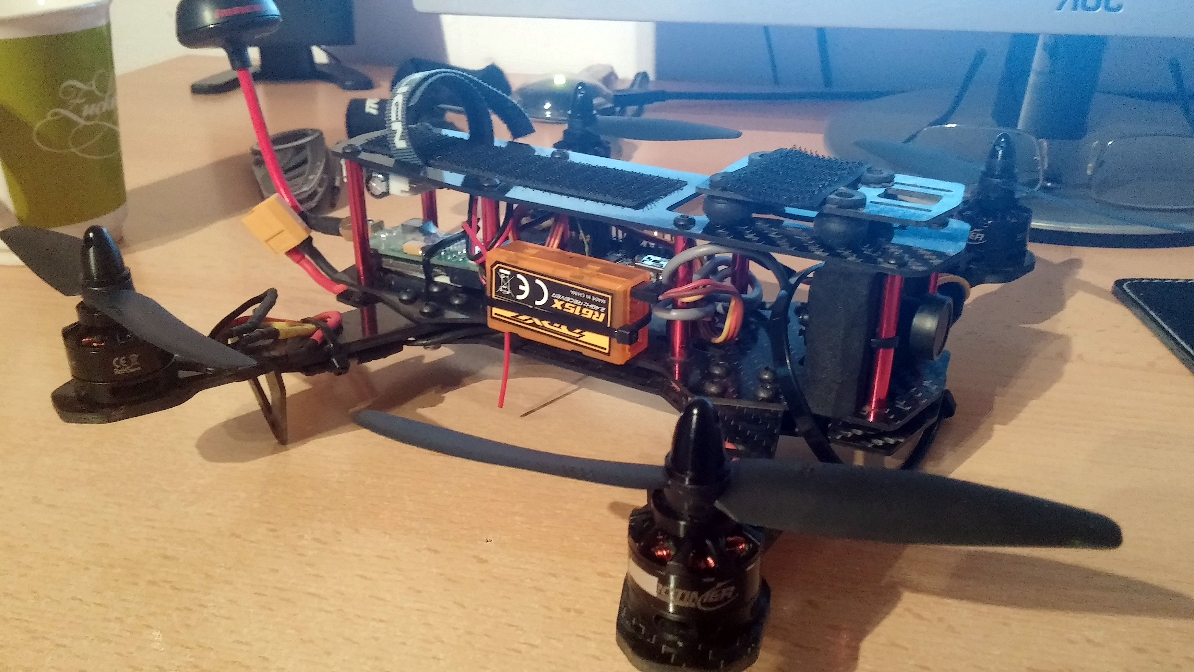

                                Mit der Reichweite der Fatshark habe ich keine Probs aber mit der der Funke liegt wohl am Orange Empfänger anderer ist schon bestellt
                                Der OrangeRX 615X ist auch kein Full Range Empfänger. Mir wurde vom HK Support davon abgeraten den in einem Quad einzusetzen. Anscheinend eher für Hallenflieger oder so.
                                Habe einen R620 und absolut keine Probleme mit der Reichweite. Da ist zuerst das Bild weg vor dem Empfang
