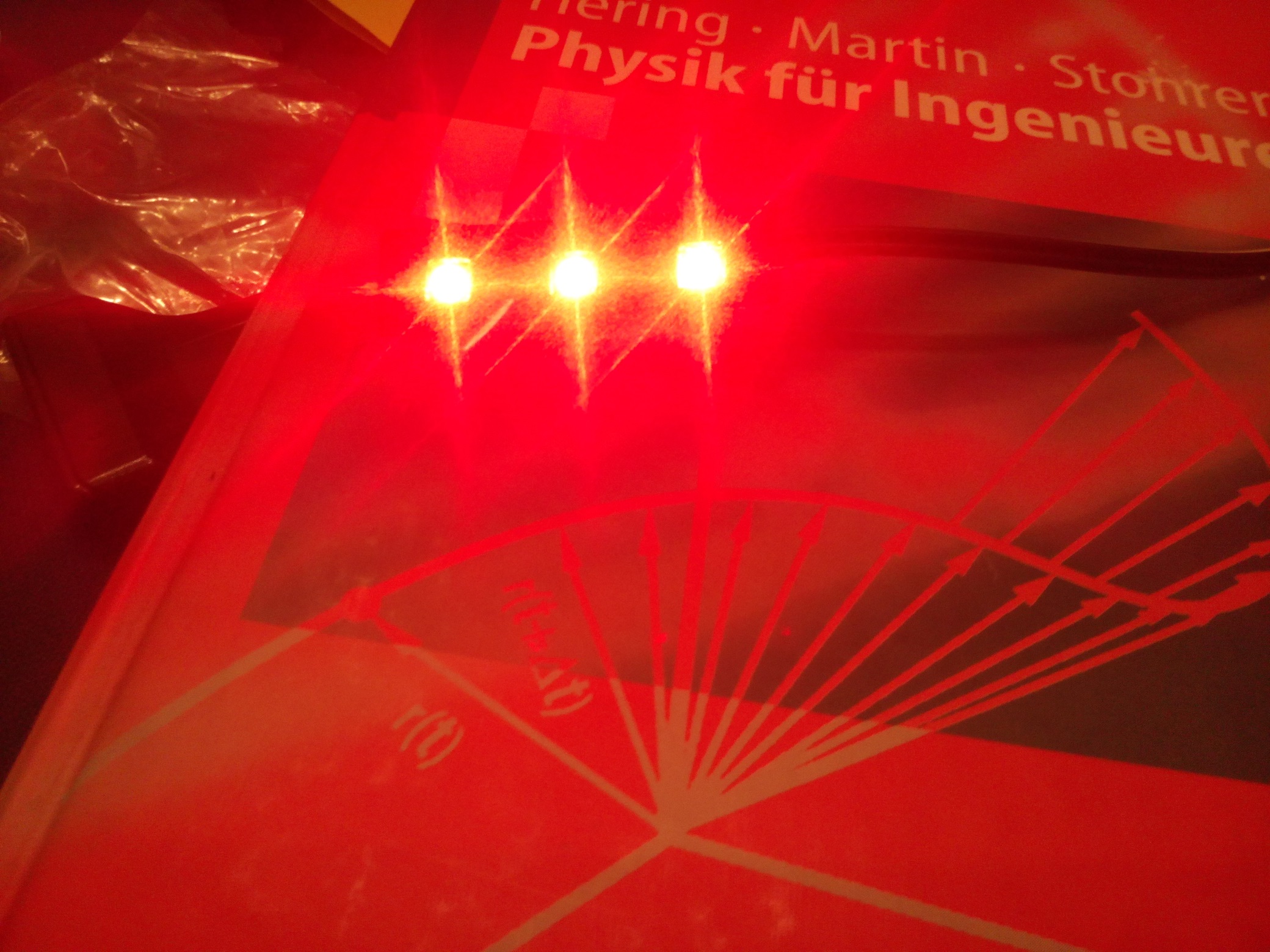

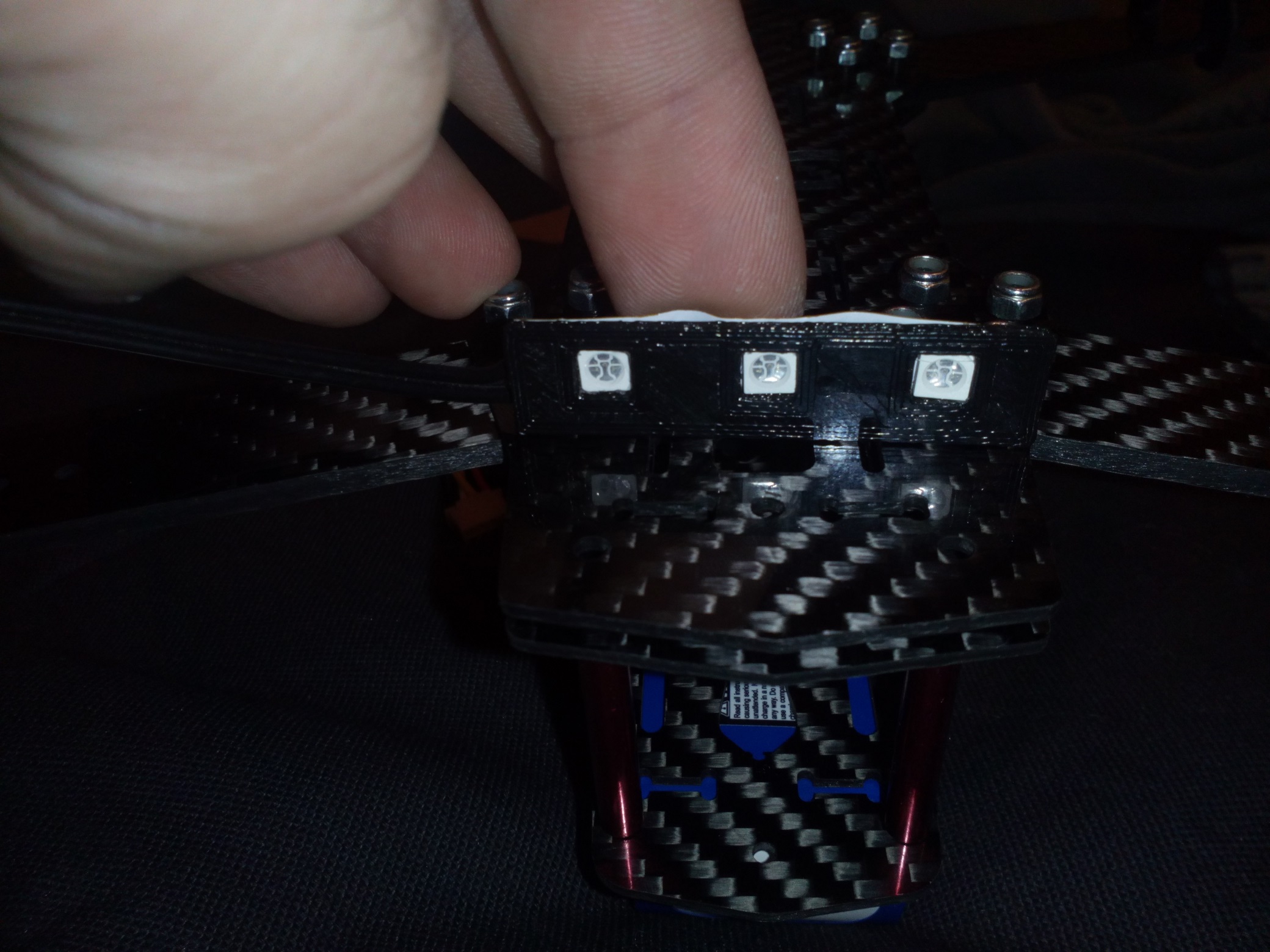

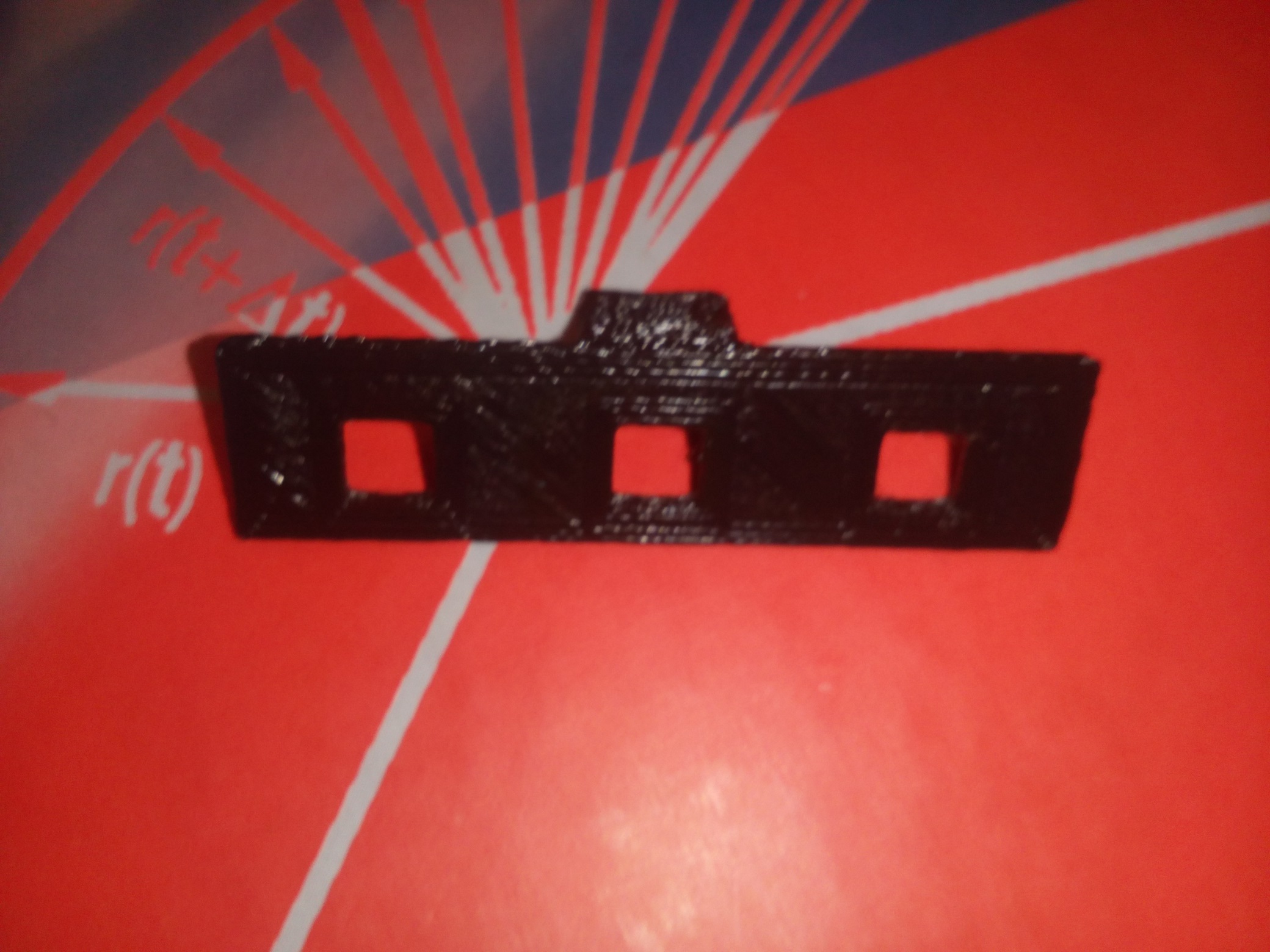

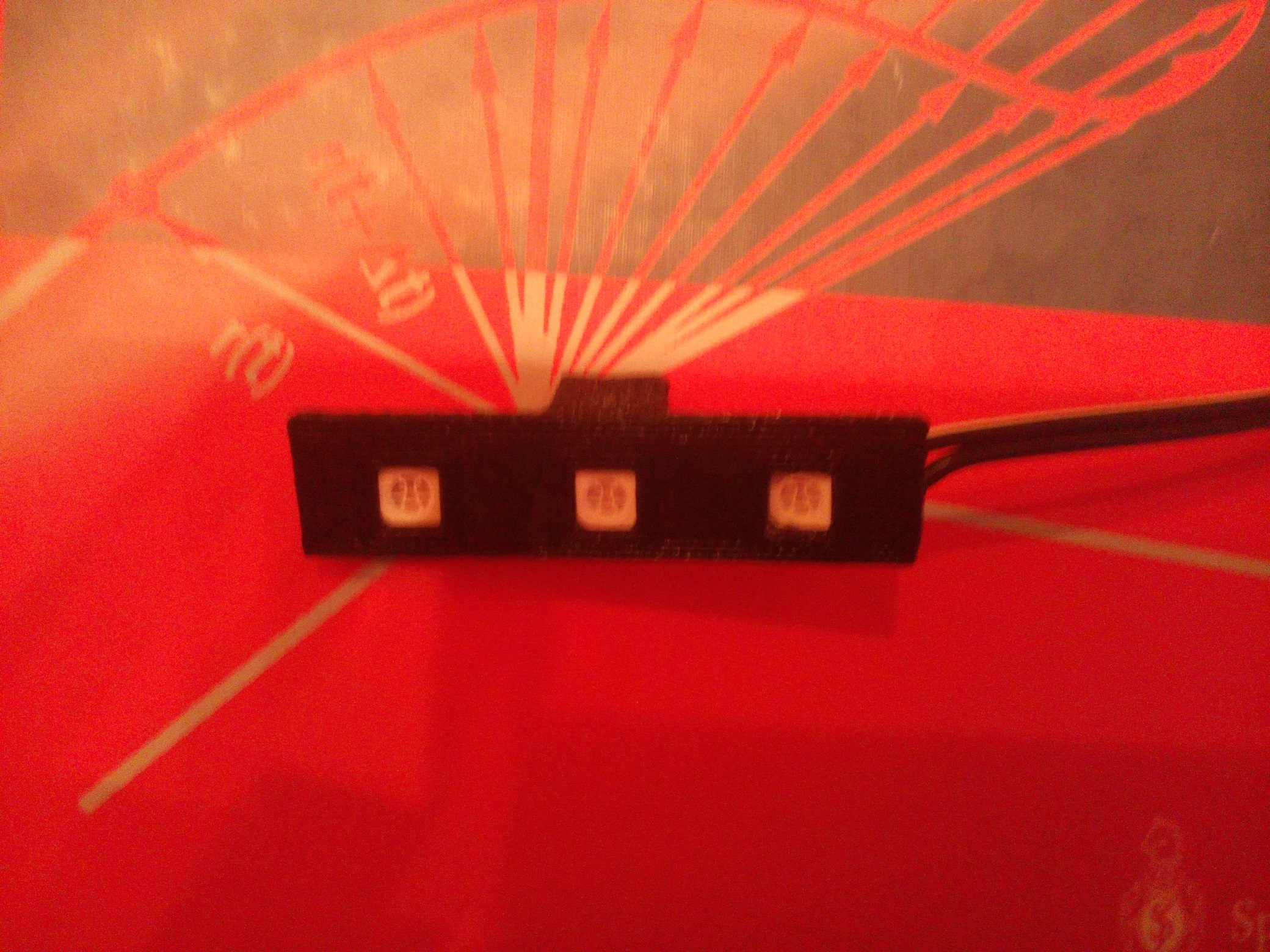

      So mit FreeCad schnell konstruiert und in 3 Minuten eine LED-Streifen Halterung gedruckt
Größe: 635,4 KB
Größe: 1,24 MB
Größe: 786,8 KB
Größe: 608,9 KB
Größe: 817,3 KB
      Gruß Patrick

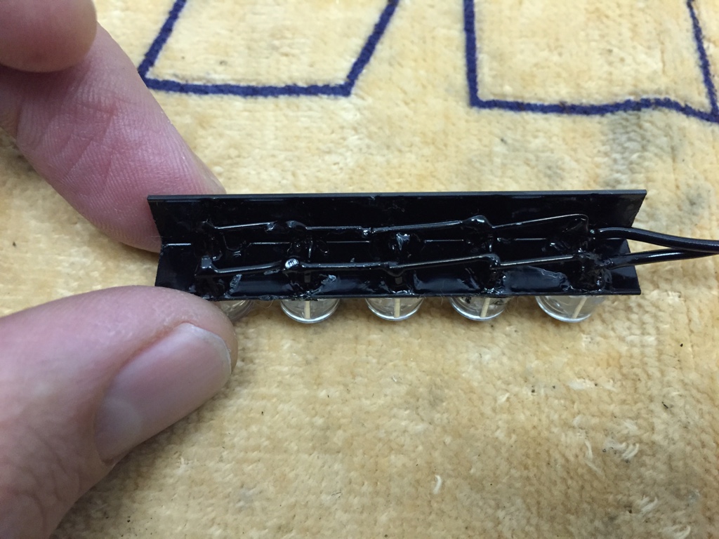

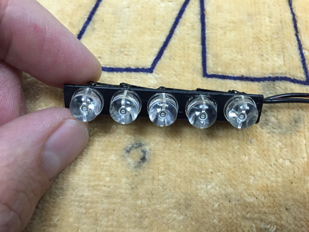

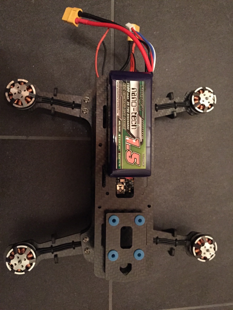

        Dagegen ist meine Halterung natürlich bestenfalls ne Bastellösung ;-)
        Ja so ein 3D-Drucker wär schon was...
Größe: 232,3 KB
Größe: 228,4 KB
          #94
          @snake,
          für "ohne" 3d drucker sieht´s aber klasse aus.
          modellbau ist ja auch deswegen modellbau, damit eben nicht alles fertig aus dem drucker kommt.
          mir gefällt deine lösung.
          beste grüße

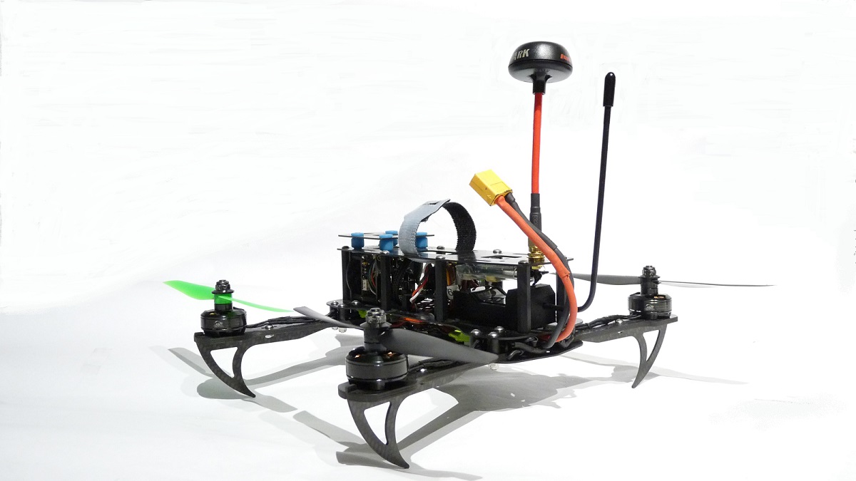

            So...die Lipos sind heute auch angekommen...niedlich... :-)
            Fehlt noch die Sony FPV-Cam. Dann hab ich erstmal alles...

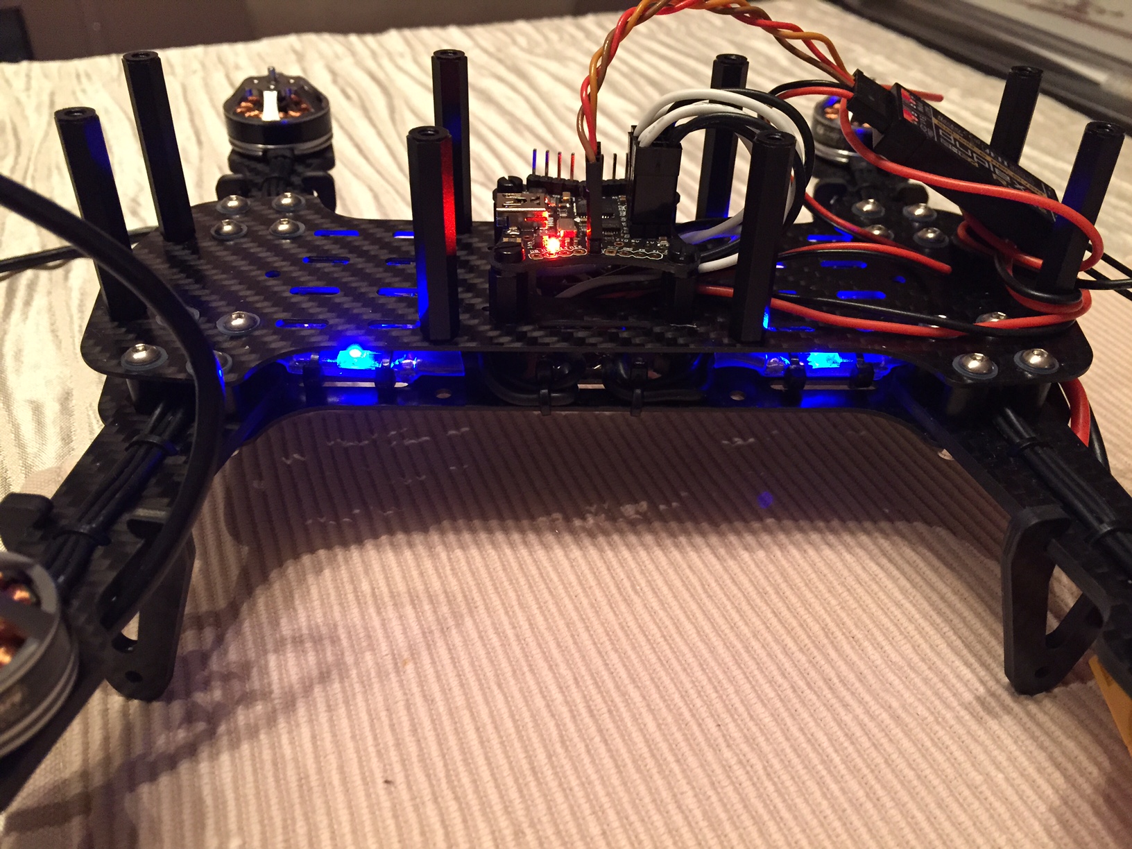

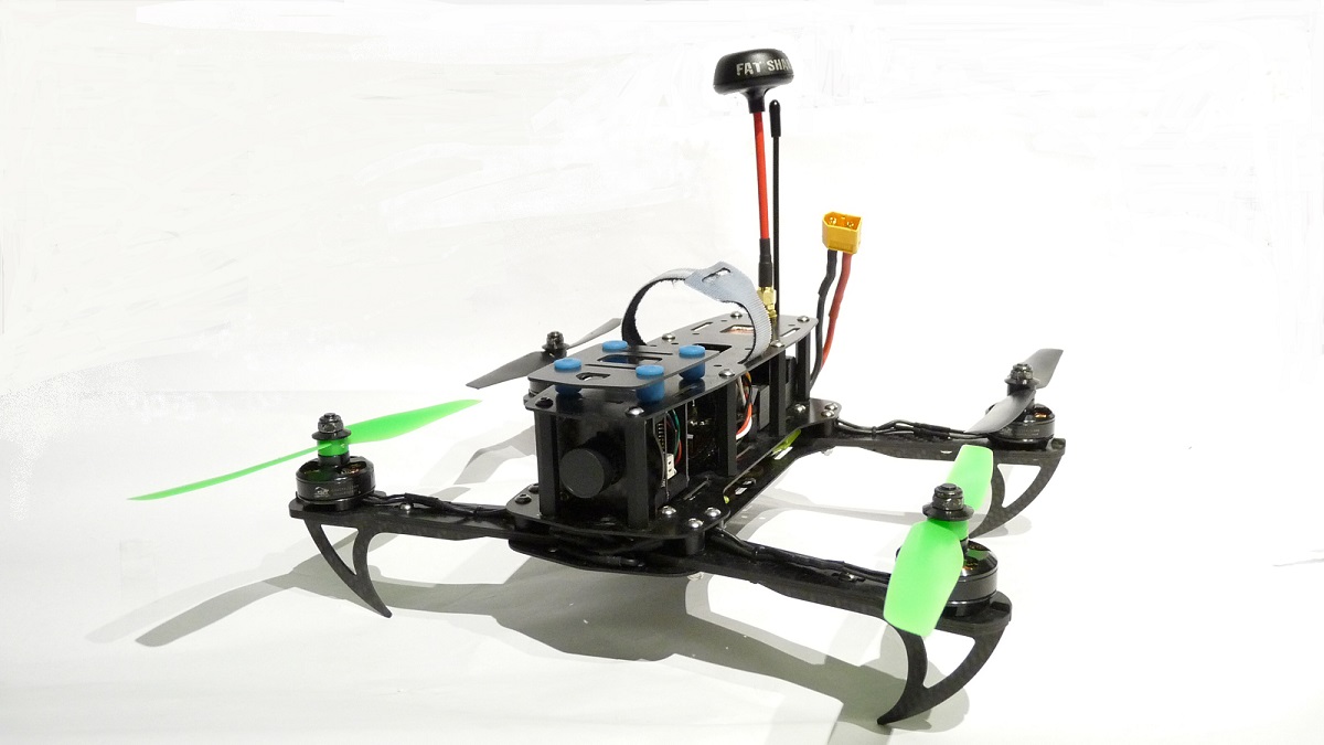

              Ja...Erfolgsmeldung
              Ich hab´s geschafft, meine KISS-ESC´s einzulernen...obwohl sie über OneShot angesteuert werden...hat mich einiges an Recherche gekostet...danke an die FPV-Community
              ...und die leuchten jetzt sooo schön blau...

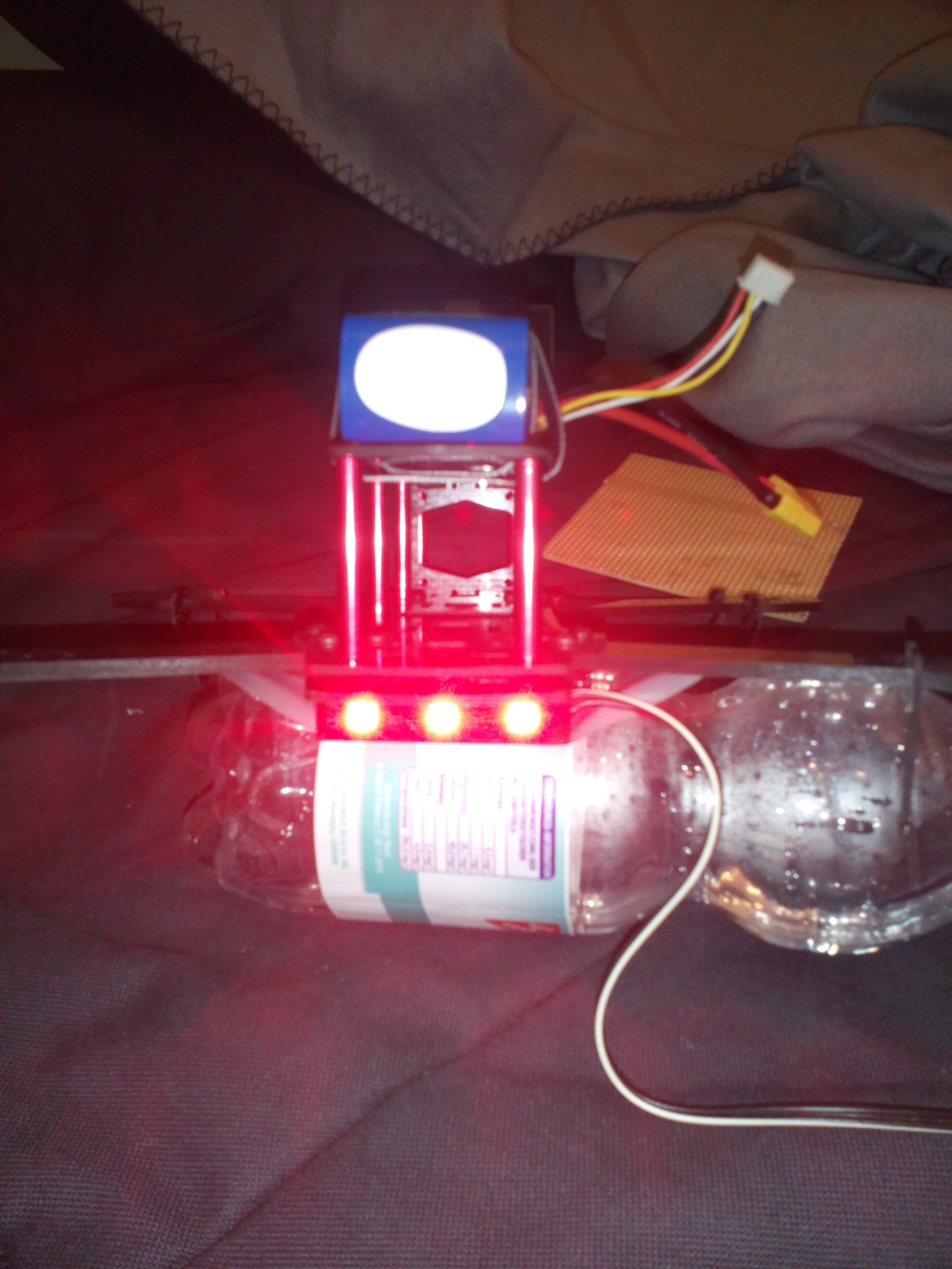

                So.
                Bei hat sich auch wieder was getan.

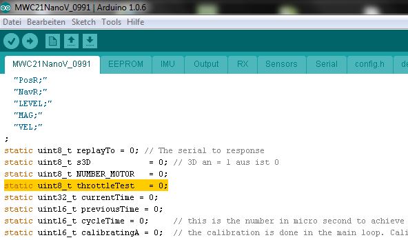

                      So...nach ausführlichen Recherchen und Kommunikation mit Felix (danke nochmal!) hab ich wie schon erwähnt gestern herausfinden können, wie das Einlernen der KISS ESC´s im OneShot-Mode hinhaut und schreibs hier nochmal detailliert auf...falls jemand von Euch vor dem selben Problemchen steht
                      Die Methode haut auch mit der MultiWii2.3 und MWC21NanoV_0991 GUI einwandfrei hin.
                      Man setzt dazu im MWC21NanoV_0991 die Variable: static uint8_t throttleTest = 0; auf 1 und überträgt. Natürlich müssen vorher alle Parameter in der MWC21NanoV_0991 GUI richtig gesetzt und übertragen werden, so daß es möglich ist, die Motoren über OneShot anzustarten.
                      Also Vorgehensweise wir folgt:
                      - MWC21NanoV_0991 GUI herunterladen, aus NanoWii übertragen und mit der Chrome-App alle Parameter inkl. der OneShot-Ansteuerung einstellen.
                      - NanoWii nur mit dem USB-Kabel verbinden (LiPo ab!)
                      - Variable "static uint8_t throttleTest = 0" in der MWC21NanoV_0991 auf 1 setzen und übertragen
                      - USB ab
                      - Sender einschalten und Throttle auf Maximum stellen
                      - LiPo an die NanoWii
                      - Die ESC´s geben ein PiepSignal zur Bestätigung, daß der max. Throttle Punkt eingelernt ist
                      - dann Throttle auf Minimum
                      - Bestätigung der ESC´s per PiepSignal abwarten
                      - Fertig - LiPo ab!
                      - WICHTIG-nicht vergessen: USB wieder ran - Variable "static uint8_t throttleTest " wieder auf "0" setzen und übertragen! Mit gesetzter Variable kann nicht geflogen werden!
                      !!! Bei der ganzen Sache unbedingt die Props abschrauben !!!
                      Bewegt man den Throttle-Stick mit gesetzter Variable "static uint8_t throttleTest " wieder über die Stickmitte in Richtung Maximum, können die Motoren mit Vollgas anlaufen!
                      Also nach dem Einlernen mit der oben beschriebenen Vorgehensweise sofort Lipo ab und Variable wieder auf "0" ;-)
                      Der Vollständigkeit halber hier nochmal der Link zur GUI (Stand Nov. 2014): http://ultraesc.de/downloads/MWC21na...ppGUI_0991.zip
                      Zuletzt geändert von Snake; 19.11.2014, 08:06.

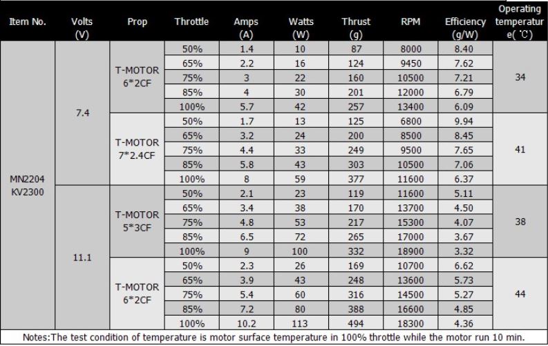

                          ...ja wird noch ein wenig dauern, bis zum Maiden...die Zeit...da hab ich immer zu wenig davon...
                          Außerdem kommt noch einiges an Equipment rein: FPV-Cam, TX, OSD, RSat2...
                          Hier kannst mal sehen, was die Motoren so an Druck bringen, die ich verwendet habe. Der Copter selbst dürfte dann so um die 550gr. haben...mal sehen...
                          Kommt natürlich auch drauf an, ob Du 5" oder 6" Props verwendest.
