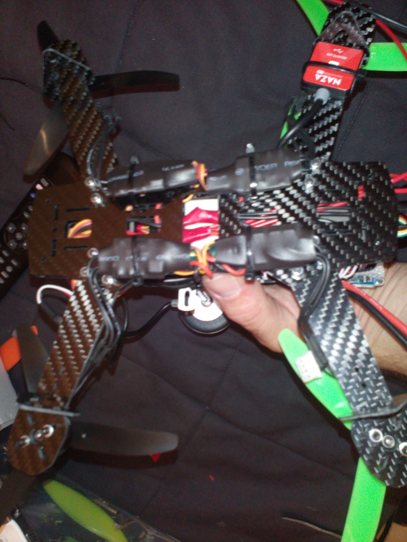

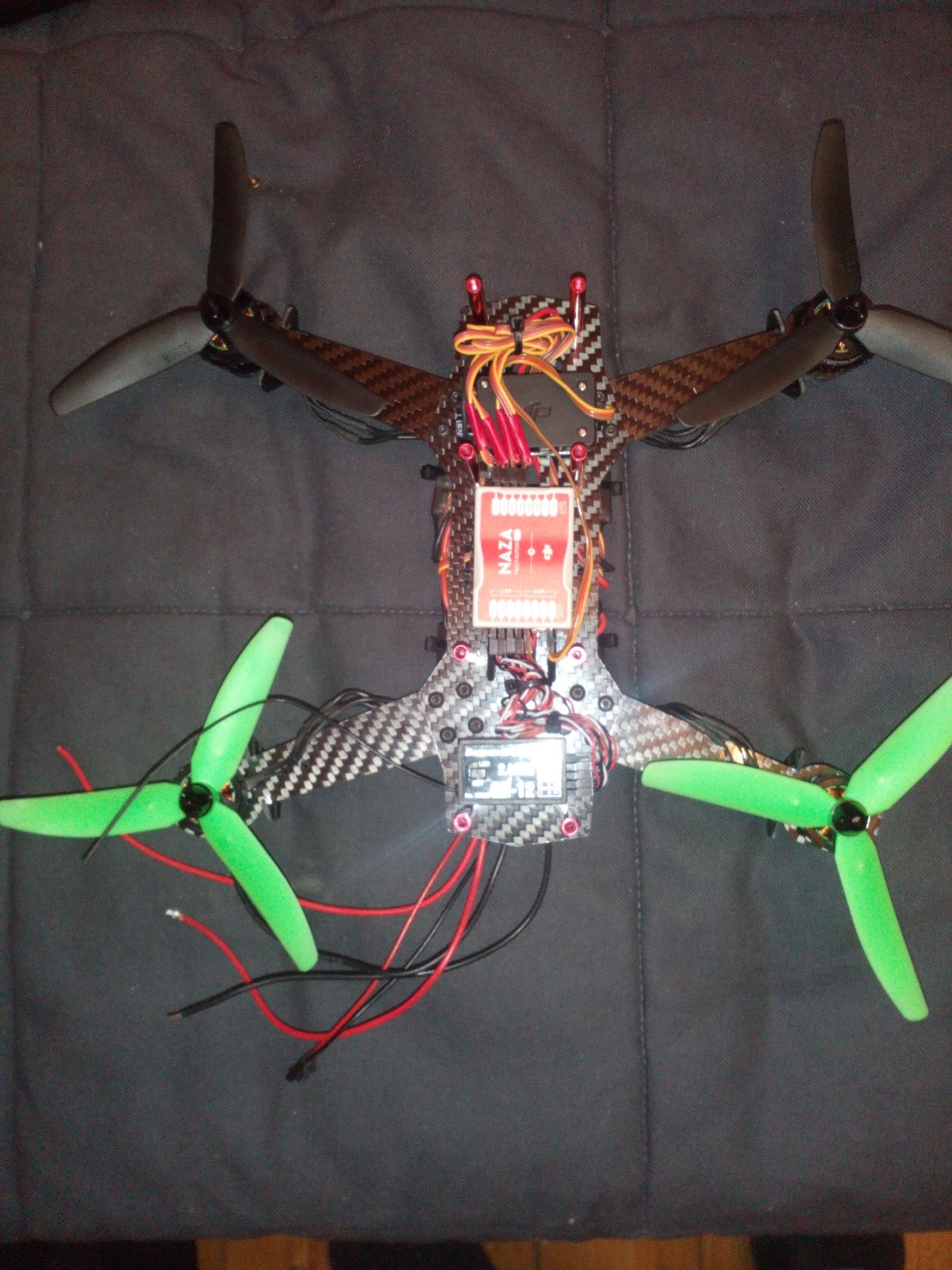

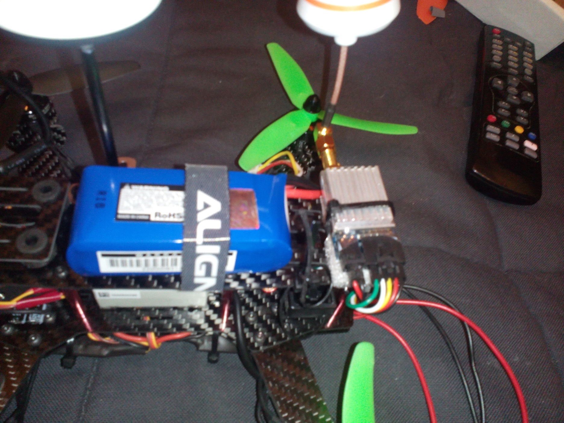

        Finish^^ XT 60 Stecker morgen noch anlöten und gut ist.

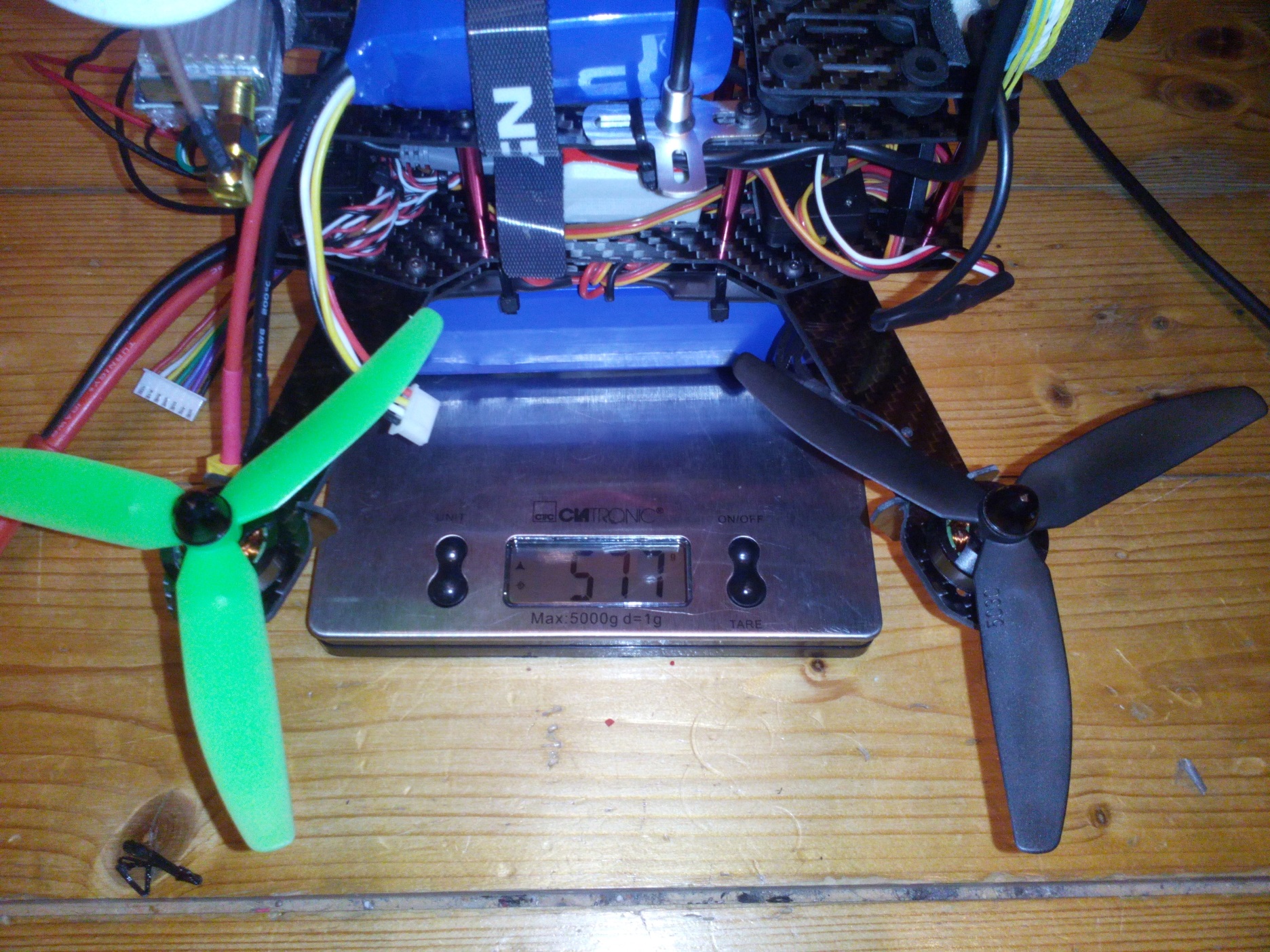

          ... und hier nochmal für die Gewichts-Fetischisten: 577g

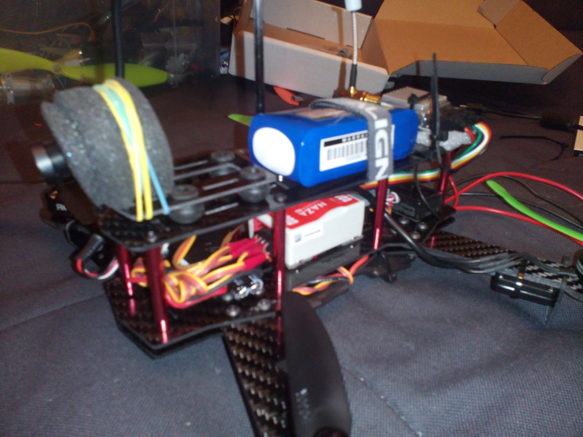

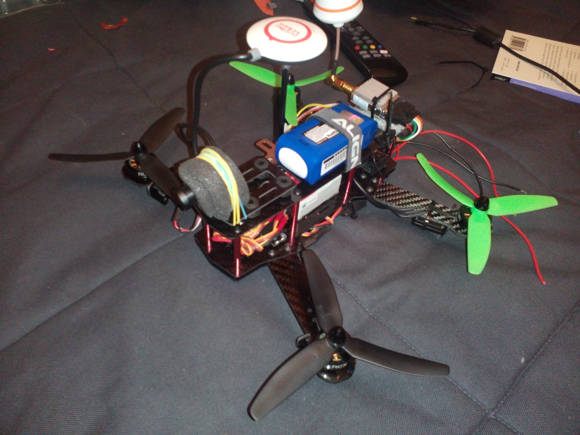

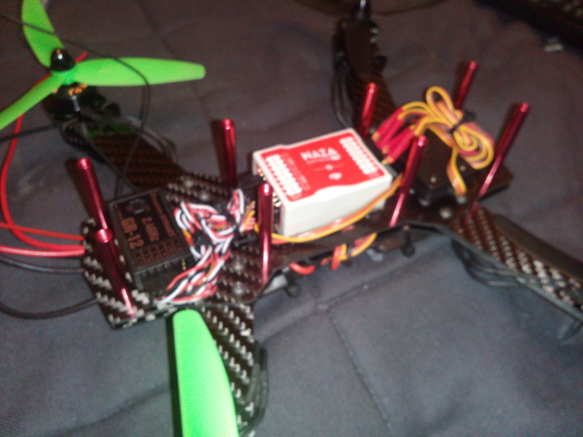

              3 Flüge und 2 Props später ist die Erleuchtung gekommen -> die Mini FPV Kamera ist Mist! Egal wie ich das Ding dämpfe oder sonst was mache, es kommt immer der Jello Effekt. Die Qumox ohne iwas draufgeschnallt und ja natürlich sofort wobbelfrei.

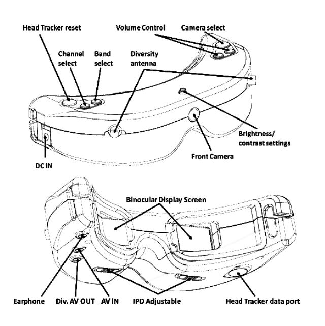

                ...sieht auch nicht uninteressant aus...mit Diversity-Empfänger:

                  Auflösung ist mit 850x480 auch nicht schlecht..
                  Frage ist nur wie ist das Bild dann am Ende bzgl Farben, Kontrast, Randschärfe etc..

                    ...die mußte nicht mal abnehmen, wenn der Quad am Boden ist...einfach auf die Frontkamera umschalten...
                      Wuhaha der Quad hört sich an wie ein Schwarm Bienen auf Steroide XD
                      der Jello liegt eher an deiner Gummi-Befestigung. Verwende am besten die beigelegte Cam-Halterplatte, denn damit wird die Cam einmal sicher zwischen dem Rahmen befestigt und dazu auch vollkommen starr, ohne dass Vibrationen entstehen, die zum Jello führen. Sofern dein Modell nicht defekt ist, dann ist das eine Top-Kamera.
                      Gruß Robert
                        Ich habe die Kamera in folgenden Varianten montiert:
                        1. Direkt auf den Rahmen ohne alles -> Jello
                        2. Mit Schaumstoff direkt auf den Rahmen -> Jello
                        3. Auf die gedämpfte Platte mit nichts -> Jello
                        4. Auf die gedämpfte Platte mit Schaumstoff-> Jello
                        5. Auf den Akku mit nichts -> Jello
                        6. Auf den Akku mit Schaumstoff -> Jello
                        -> Dicke Kamera auf die gedämpfte Platte mit nichts -> kein Jello
                        ergo ist die andere Kamera scheiße^^
                        Ich wollte eh die große verwenden um gute Videos aufzunehmen.
                        Habe allerdings mit einem anderen Problem zu kämpfen. Der Quad kippt in Kurven und wenn ich ein bisschen zurück ziehe stark nach hinten. Schwerpunkt passt nach meinen Empfinden.
                        Gruß Patrick
                          Sepp
                          Die Brille habe ich auch auf dem Radar. Ist praktisch überall ausverkauft. Hat wirklich gute Reviews und soll vom Bild sehr gut sein.
                          Man kann zwei unterschiedliche Antennen montieren und viele schreiben, dass sie ein deutlich plus an Empfangsqualität empfinden.
                          Ausserdem hat sie den 32 Kanalempfänger drin, somit sollten alle verfügbaren Sender mit 5,8Ghz passen.
