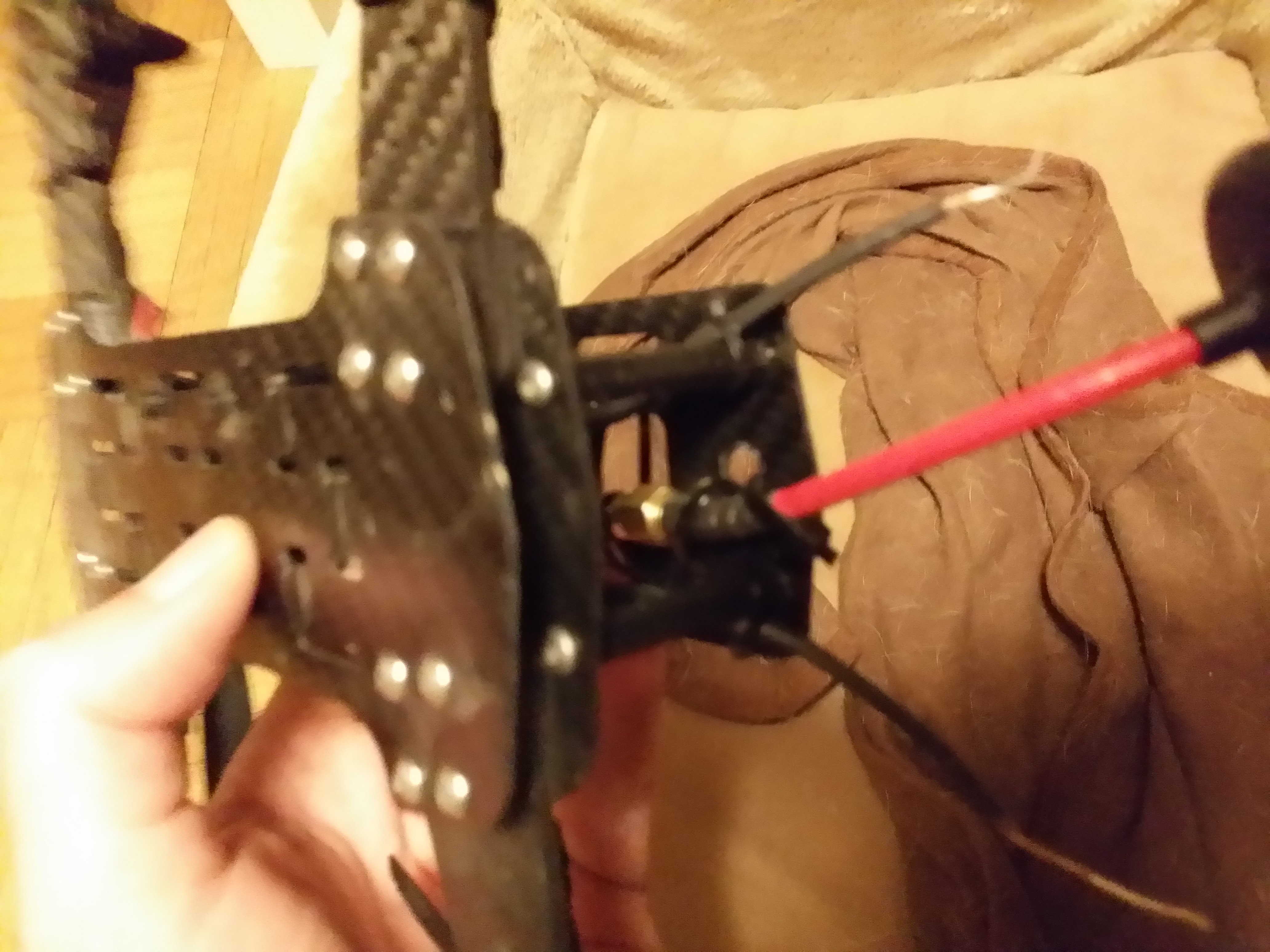

            #6350
            Was ist denn der Vor-/Nachteil der Neigung der Arme gegenüber den normalen 10 Grad Motor Mounts?
            Gewichtsersparnis?
            Aerodynamik?
            Viele Grüße,
            Christian
              #6351
              Hab nur das Bild am Handy...
              Ich kann die Keile nicht sehen. Foto nicht so prickelnd.
              Ich mache trotzdem mal welche, in schön, hoffe ich.

                  #6353
                  Denk an ne ausreichende Kabeldurchführung!
                    #6354
                    Die Kabeldurchführung fehlt nämlich bei der Version von chrisbry. Das ist blöd
                      #6355
                      Das mit der Kabeldurchführung bei den Spacern für angestellte Aufnahme der Auslegerarme wird imho nicht hinhauen. Außer man würde den Abstand der beiden unteren Frameplatten vergrößern.
                      Sonst dürfte da zu wenig Platz sein.
                      Ich hab das mit den Spacern mal getestet für meinen zweiten Hammer V3. Sieht sehr gut aus im eingebauten Zustand. Bin dann aber doch vorerst wieder auf die Version mit angewinkelter Cam-Halterung umgeschwenkt. 10-15 Grad Anstellung reichen für mich immer noch
                      Und da finde ich es einfacher, die Cam in einem Winkel zu befestigen.
                      Aber bin ja mal gespannt, was Thorsten zusammenzaubert

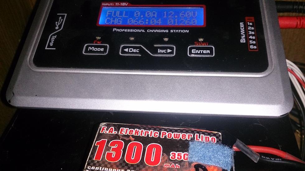

                                Find die geil, brauchen aber auch schon deutlich mehr Saft als die 6030. Einer der ersten Akkus, die ich damit geflogen bin:
