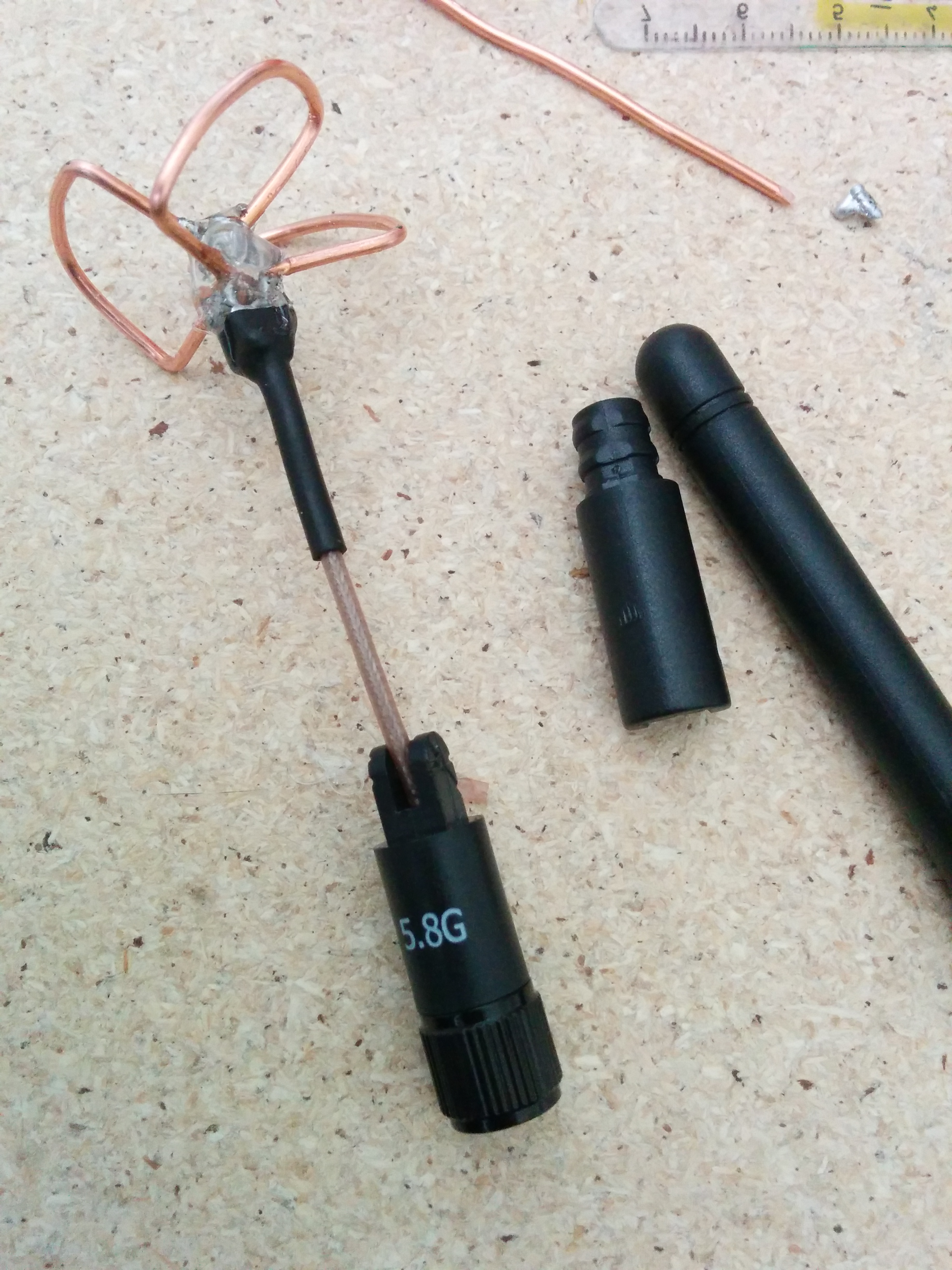

          Gestern am Abend war mir etwas langweilig und ich habe diese Dipolantennen die immer umsonst bei den Sendern und Empfängern dabei sind etwas modifiziert und das ist dabei rausgekommen.
          Habe die Längen genau an meine Frequenz wie auf dieser Seite (http://rcexplorer.se/diy/2011/08/the...f-fpv-antenna/) angepasst und gebogen.
          Heute mal kurz getestet und die Reichweite ist vergleichbar oder sogar homöopathisch besser als wie mit meinen Chinaantennen.
          Jetzt wo ich weiß, dass es funktioniert werde ich mir auch geeignetere Materialien besorgen. Der Kupferdraht den ich verwendet habe ist beim Wohnungsausbau übrig geblieben von der Stromleitung und ist ziemlich weich. Mal sehen was der Baumarkt da hergibt. Dipolantennen habe ich noch genug um zu experimentieren.
          Optisch ist sie nicht so ansprechend mit dem Heißkleber etc. aber bin sehr zufrieden.

              Welche Materialen nimmst du?
              Ich habe Kupferdraht mit 1mm Durchmesser benutzt und eben eine Dipolantenne. Materialkosten gleich null. Etwas Schrumpfschlauch, Lot und Draht.
                Sehr coole Idee!
                Werde auch mal testen, Antennen selbst zu bauen. Gehen ja doch öfter mal zu Bruch...

                  Ja da die Dipolantennen sowieso herumliegen habe ich mir gedacht dass das keine schlechte Idee ist. Nächstes Projekt wird eine Helix

                        Naja, was die Antennen betrifft:
                        Wenn Sie nicht gut abgestimmt ist wird Leistung zurück in den Sender reflektiert.
                        Das reduziert die Reichweite (ist ja logisch) und belastet die Endstufe.
                        Die "teuren" gekauften Helixantennen sind sicherlich auf eine perfekte Stehwelle abgestimmt.
                        Damit wäre die reflektierte Leistung 0.
                        Dass die Sender sterben wenn die Antennen ab geht liegt an der schlechten Abstimmung ohne eine Antenne
                        Da wird die ganze Energie reflektiert, das mag kein Sender, egal wie wenig die Ausgangsleitung ist.
