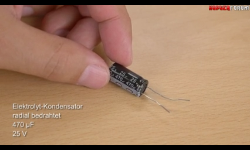

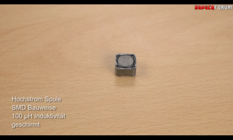

              Brauch mal die Hilfe von nem Elektronik-Experten.
              Ich wollte mir die Teile für diesen LC-Filter bestellen.
              Leider ist die Diode nicht Lieferbar.
              Welche alternative kann ich nehmen? ich finde da immer nur diese...
                #4087
                die diode brauchst du nicht.. ist unnötig in der Schaltung. Glück gehabt, einfach weglassen.
                  Du brauchst das.....
Größe: 282,1 KB
Größe: 296,3 KB
                  [youtube]2DLpicyglE0[/youtube]
                  den finde ich am besten. Den fatshark habe ich, aber finde den nicht so toll. Eine Diode wird nicht benötigt!
