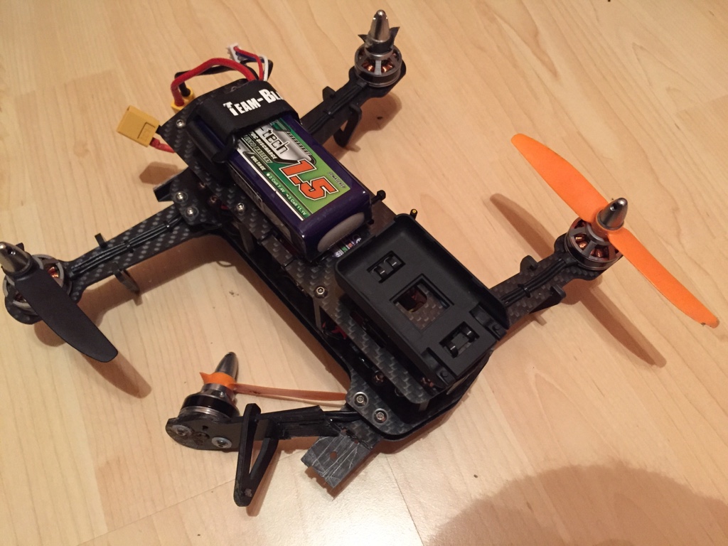

          Na toll...jetzt ist der Hammer auch noch hin...oje
          Naja...hab schon bei binolein nachgeordert. Bis dahin kommen halt wieder die 5" Arme drauf.
                [ATTACH]213792[/ATTACH]
                Och nöö
                Hoffe dem Motor/Regler gehts gut, wenn an den Kabeln so gezerrt wurde?

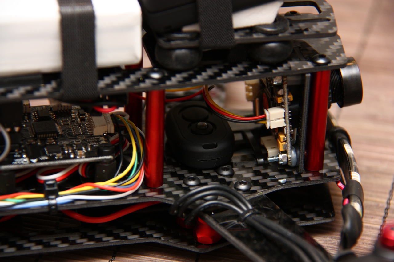

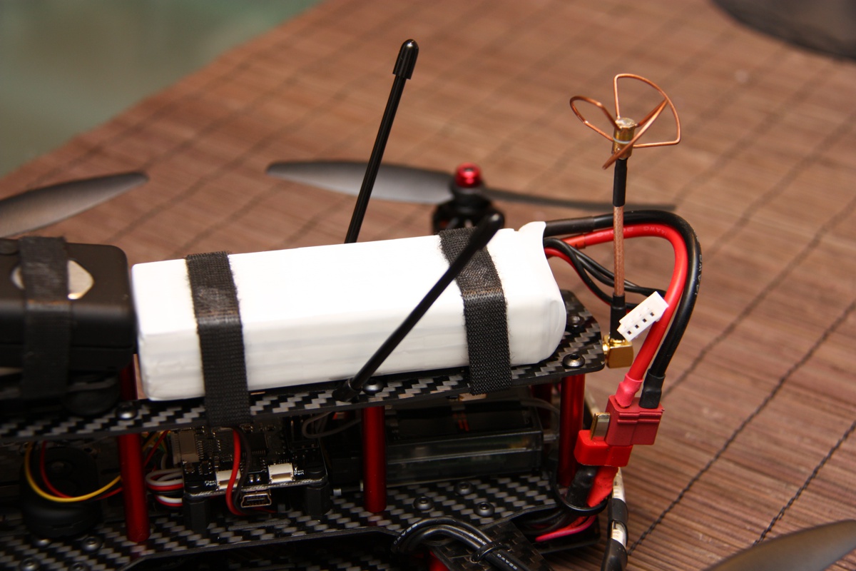

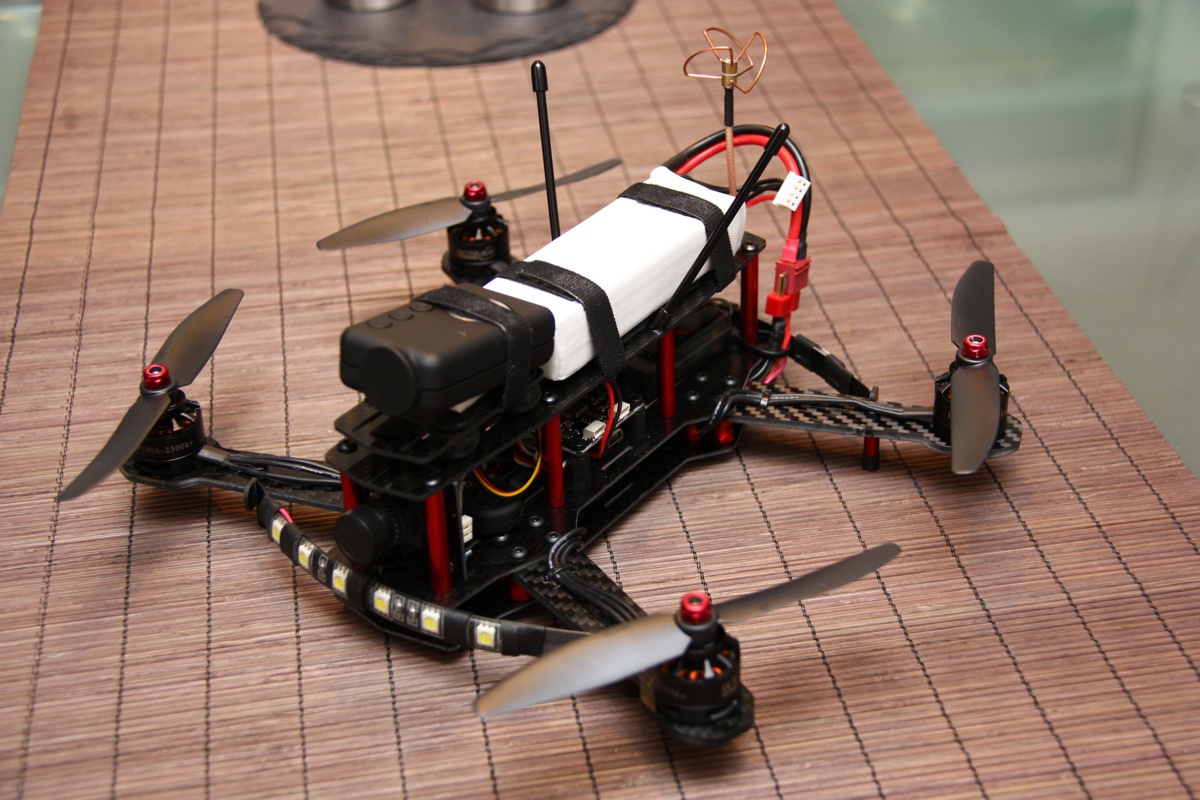

                  Hallo Kollegen der Selbsthilfegruppe FPV Race Quad!
                  Nachdem ich nun auch meine ersten Flüge erfolgreich gemeistert habe hier kurz hilfreiche Modifikationen/Verbesserungen aufgrund der ersten Flugerfahrungen....
                  1. Selbstsichernde Alumuttern: Muss einfach sein da sich die normalen rechtsdrehenden Spinnerschrauben schon beim kleinsten Bodenkontakt der Props losdrehen. Die Muttern sind dann für immer in der Wiese verschollen...
                  2. Loc8tor: Nach Snakes trauriger Erfahrung hilft der immerhin minimal das kleine sich in der Wiese oder Bäumen versteckenden Quad zu finden wenn's denn mal irgendwo niedergeht

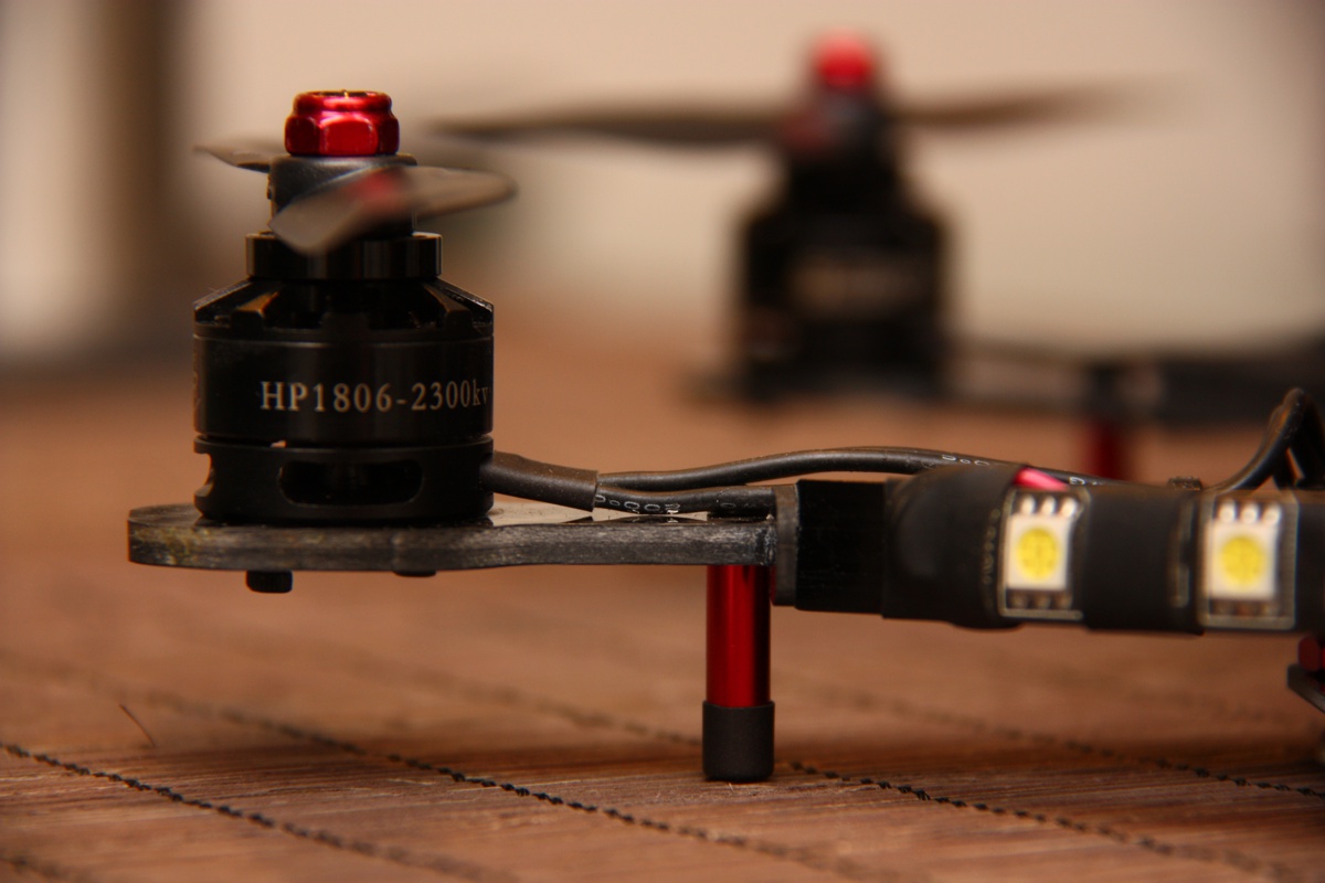

                  3. Alu Stands: Die unsäglichen CFK Klipsteile brechen weg wie nix. Nun hab ich Alu Stands bei denen ich unten 3 mm Silikonschlauch eingeschrumpft habe. Die Nylonschrauben mit denen die Stands befestigt sind brechen bevor die Ausleger Schaden nehmen und das eingeschrumpfte Silikon dämpft gut bei härterem Absetzen auf Asphalt
                  4. Empfänger mit Diversity: Hilft beim weiter wegfliegen, mit dem einfachen Empfänger hatte ich schon 2 mal Failsafe

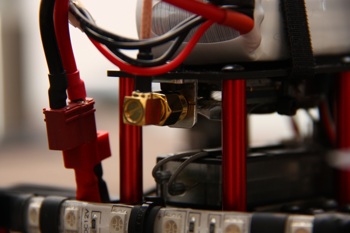

                  5. Alu Winkel um den SMA Anschluss der Video Tx zu schützen: Erklärt sich von selber
                  Hoffe ich kann nachher noch ein zusammengeschnipseltes Video der ersten Flüge einstellen, lädt leider nur so langsam hoch....

                        Hi Sepp!
                        Ja, ich fliege Spektrum. Vorher war der AR610 drin, aber da hat zwei mal das Failsafe zugeschlagen (in nur 300 m Entfernung bei ca 5 m Höhe). Warum weiß ich nicht genau, aber ich will nicht das das mal in größerer Höhe passiert.
                        Nun ist der AR6260 drin der eigentlich für Carbon Rümpfe ist. Den hatte ich noch rumliegen, hoffe das damit der Spuk vorbei ist!
                        Der Alu Winkel ist von einem 5x10 L-Profil. Hatte ich auch noch rumliegen. Nur absägen, je ein 3 mm und 6 mm Loch rein und man hat ne prima Entlastung vom SMA Anschluss falls man mit der Antenne hängen bleibt oder sich kopfüber eintackert.

                          Genau das hätte oder werde ich auch sofort machen. Als Antennen Schutz allerdings. Nehme ich ein sma Kabel mit Winkel was man am frame fixieren kann. Somit geht rein garnix zum Sender. Selbst wenn der copter mit der Antenne im Baum hängen bleibt.
                                Hätte ich auch eher machen sollen, Sonntag hats mir den ersten Tx zerlegt... Zum Glück ist beim Crash auch der Akku weggeflogen, so lief der Tx nicht ohne Antenne. Lässt sich auch wieder reparieren, werde nun ein Kabel direkt anlöten und ihn dann als Reserve auf die Seite legen. Oder in ein Zweitquad einbauen...
                                Hab da auch das echte BlackOut V3 mit 4s im Sinn. Das werd ich aber erst zum Sommer hin in Angriff nehmen da das BlackOut im Moment echt schwer zu bekomen ist.
                                Das mit den Alu Stands als Füße hat sich auch bewährt. Bei mir sind die Carbon Clipsdinger direkt mal bei der ersten Seitwärtslandung weggebrochen... Mit dem Silikon unten im Schrumpfschlauch hab ich eine prima Dämpfung, hab ich schon aus 50 cm auf den Asphalt fallen lassen und federt gut ab. Mit den extrem starren Clipsfüßen war das aus 5 cm schon immer echt ultrahart mit blöden Geräuschen.
