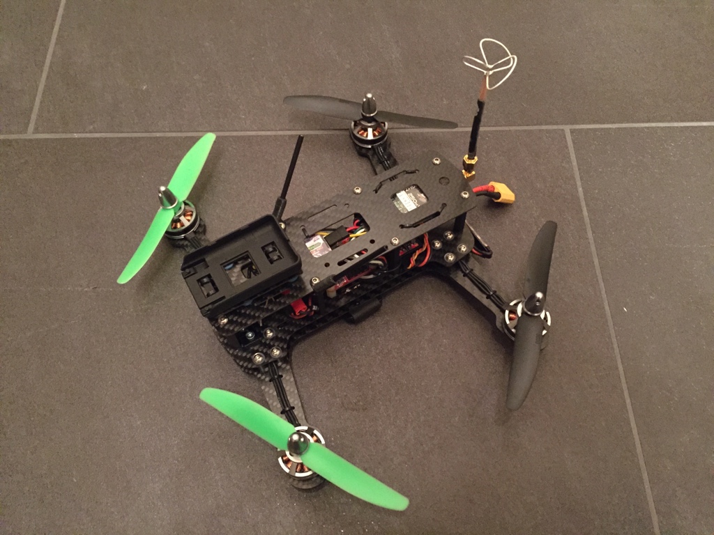

      ...eigentlich nix Schlimmes...war nur ein kleiner Crash... Zu nahe an nen Baum gekommen und zu stark Gas weggenommen. Dann ist er in die Wiese gefallen und der Arm war ab...
      Hatte zum Glück noch die 5" Arme zu Hause
      Ist schon wieder heile, der Kleine
      Bei der Gelegenheit hab ich dann gleich noch auf Akku unten dran umgebaut.

        Sooooo, hier nun meine allerersten Flüge!
        Ist nix dolles, einfach mal ein paar Szenen zusammengeschnitten:
        150322 Erste Versuche ZMR250 - YouTube
        Am Anfang noch ohne FPV, wollte erstmal gucken wie das Teil so fliegt. Man sieht da bei den Loops und Flips das der PID noch zu scharf eingestellt war, er schwingt ganz schön nach. Der erste Flug ging zuende weil sich ein Propellerblatt gelöst hatte. Man sollte die Blätter wenn sie verbogen sind nicht wieder geradebiegen...
        Man sieht kurz auch das Blatt was gebrochen ist im Bild wegfliegen wenn man genau guckt.
        Beim zweiten Flug hat der Failsafe dann einfach zugeschlagen, ich weiß nicht warum.
        Und im dritten Flug gings das erste mal mit FPV in die Luft! Hab am Anfang zuerst in sicherer Höhe die Lage ausgekundschaftet...
        Der Flug ist recht gemächlich, FPV ist zu Beginn gar nicht so leicht habe ich festgestellt, speziell die Höhe abschätzen. Mittlerweile hab ich aber echt große Fortschritte gemacht, nun geht es schon ganz gut und fühlt sich sicherer an!
        Wegen der Location: Da ist Modellflug mit kleineren Modellen geduldet, die Asphalt - Landebahn ist nicht mehr in Betrieb. Nur falls einer denken sollte ich fliege auf einem aktiven Flugplatz....
        Wird aber wohl das letzte Jahr dort sein, nun gehört Bosch das ganze Areal und die bauen da kräftig.....
        Naja, für FPV eh eine langweilige Location, ist halt nur extrem viel Platz drumrum für erste Versuche!

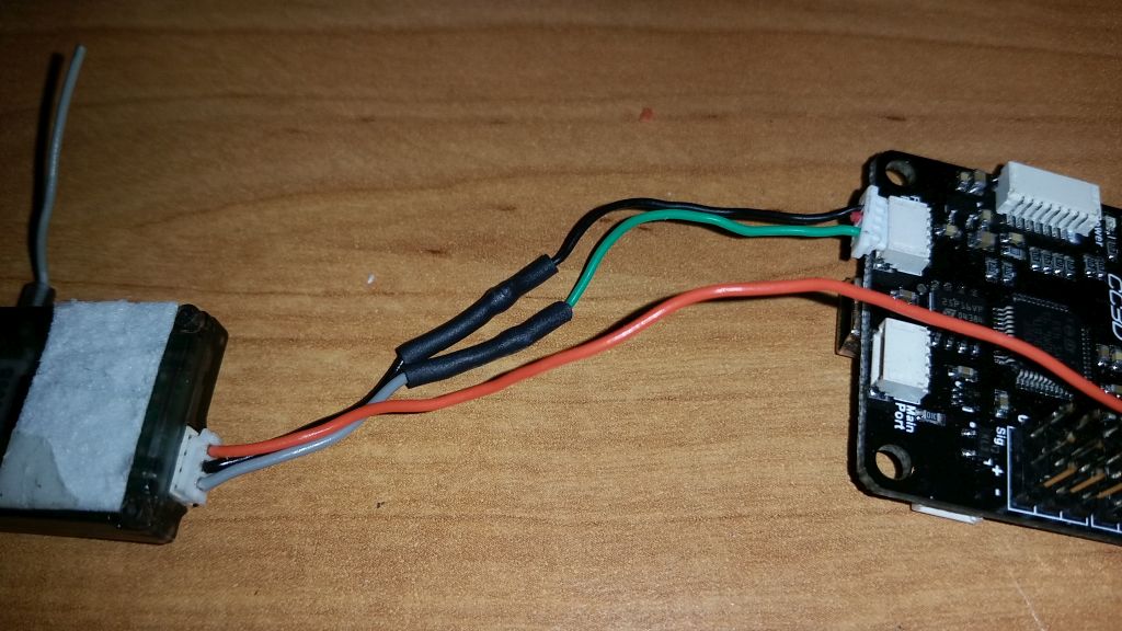

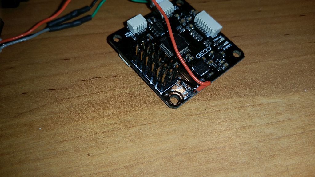

                Zitat von Martin83 Beitrag anzeigen
                Hi zusammen!
                Weis jemand von euch, ob jnd wo es den Adapter, um am CC3D mit Spektrum Sat fliegen zu können, käuflich zu erwerben gibt?
                Gruß Martin
                da brauchst Du keinen großartigen Adapter. Du mußt nur ein Kabel am cc3d anlöten:
                Gruß Wolfgang
