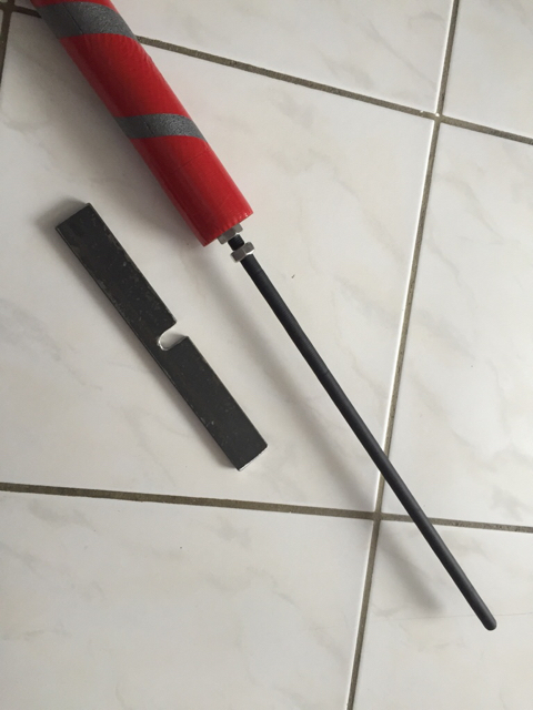

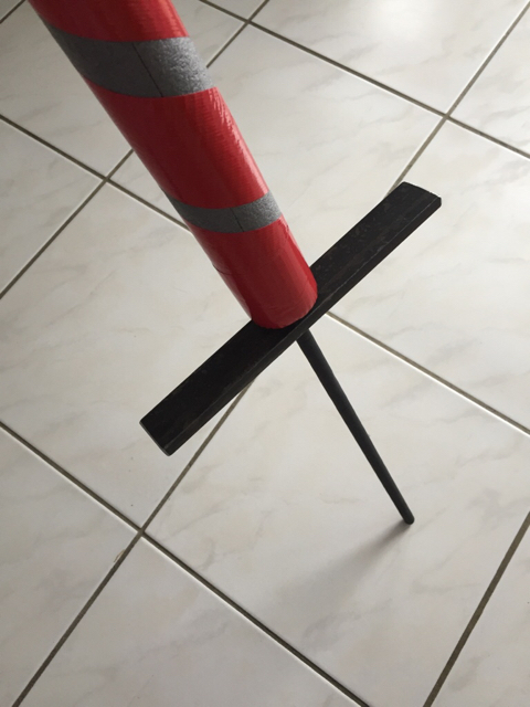

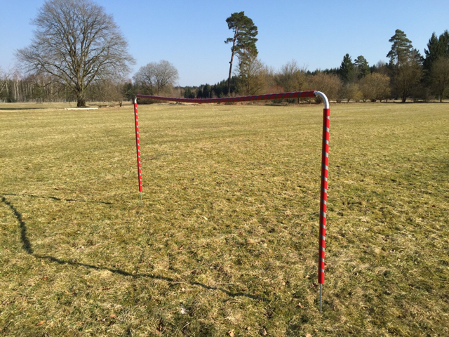

                    Servus Zam,
                    kleines Update zu den Racegates!
                    Nachdem ich am Freitag mal ausgiebig die Gates getestet hab, möchte ich natürlich meine ersten Erfahrungswerte mit euch teilen!
                    Die Höhe von 130 cm finde ich voll ausreichend, aber die Breite von 170 cm ist bei schnellen Flügen und mit Gegnern schon sehr "sportlich"! Hier habe ich einfach das restliche Stück von den Installationsrohren drangesteckt und so auf 300 cm verlängert- Perfekt!
                    Thema Sichtbarkeit! Hier ist definitiv Nachbesserungsbedarf. Gerade wenn man ordentlich Tempo fliegen möchte, ist es mehr als hinderlich nach dem Gate zu suchen! Natürlich kann man wie bei den Profigates auf der Innenseite aufwendig mit Stoff abspannen, ich werds einfach mal mit einer kleinen Fahne an jeder Ecke probieren - Bericht folgt!
                    Die Haltbarkeit des Materials ist verblüffend! Ich hab einen Volltreffer gelandet, ohne große Folgen für das Gate. A bisl Schaumstoff fehlt - das wars!
                    Zur "Verankerung" der Gates.
                    Die Gewindestangen halten super! Leider bleibt natürlich auch der Dreck im Gewinde hängen und nach dem Trocknen fällt der Mist ab! Dies hat zur Folge, das man sein Auto saugen darf!
                    Ein Schrumpfschlauch schafft hier Abhilfe. Einmal kurz mit nem Lumpen drüber - saubere Sache!
                    Bei härteren Böden war es auch nicht immer leicht die Stangen in den Boden zu bekommen. Hier hab ich in ein Stück Eisen ein Langloch gemacht und die Stangen mit einer weiteren Mutter bestückt.
                    Die Eisenstange lässt sich jetzt aufstecken und als "Tritt" nutzen. So kann man ohne Probleme die Stangen in den Boden treiben, aber auch wieder herausziehen!
