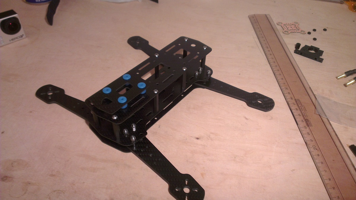

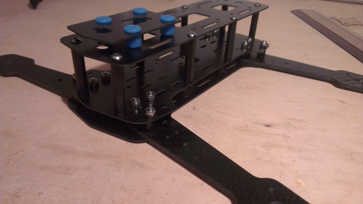

                    Ich hab heute den Frame von Thorsten bekommen.
                    Eine super solide Konstruktion, sehr sauber gefräst.
                    Ich hab zwar die Elektronik noch nicht, aber ich konnte nicht widerstehen ihn mal testweise aufzubauen.
                    Klar, ich muss ihn dann nochmal auseinandernehmen.
                    Aber stört mich das? Nicht im Geringsten
                    Sepp, der hofft dass bis Mittwoch alles ankommt

                      Sauber Sepp, jetzt gehts voran!!
                      Was mir bei den ganzen Clips so auffällt - die haben ihre Lipos entweder unten oder im Frame hängen!?
                      Ergibt sich dadurch ein besseres Flugverhalt? Wer hat da schon Erfahrungen gesammelt?

                          #372
                          Der Voodoo unter den FPV Quads
                          Ich wollte meinen Akku eigentlich auch oben drauf klatschen, aber wenn man so überlegt ist es vom Schwerpunkt deutlich besser wenn er innen drin ist.
                          Dann ist halt die Elektronik so gefährdet
                          Mal sehen.
                          Sepp

                              #374
                              Schwer zu sagen. Unten lässt sich wohl der Schwerpunkt etwas einfacher einstellen.
                              Bei Gelegenheit will ich das mal testen
                              Für meinen eigenen Rahmen habe ich mir etwas höhrere Füsse angefertigt und mir 2 mm Distanzhülsen gekauft um das PDB aufzubocken, damit man den Lipostrap durch fädeln kann.
