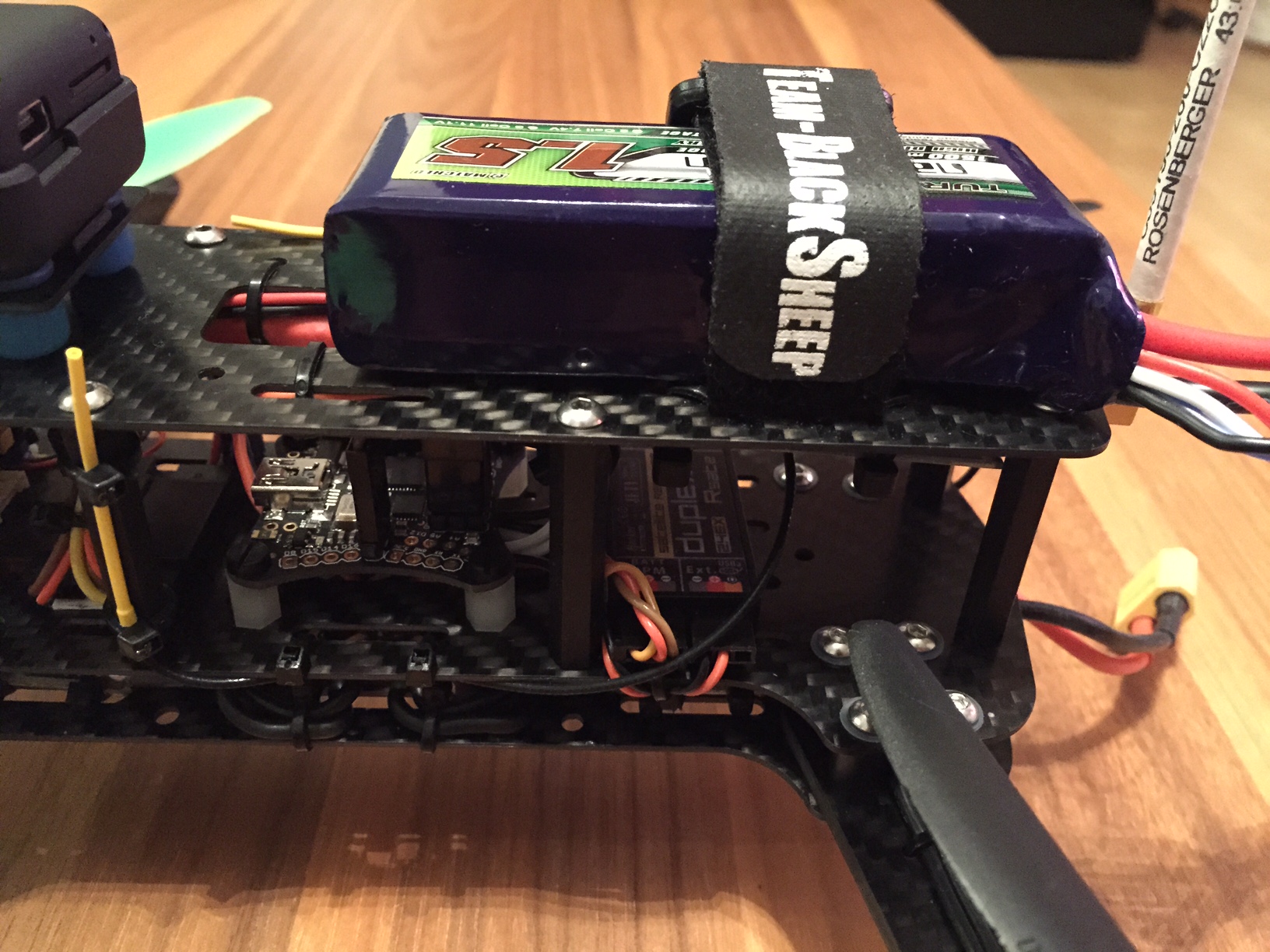

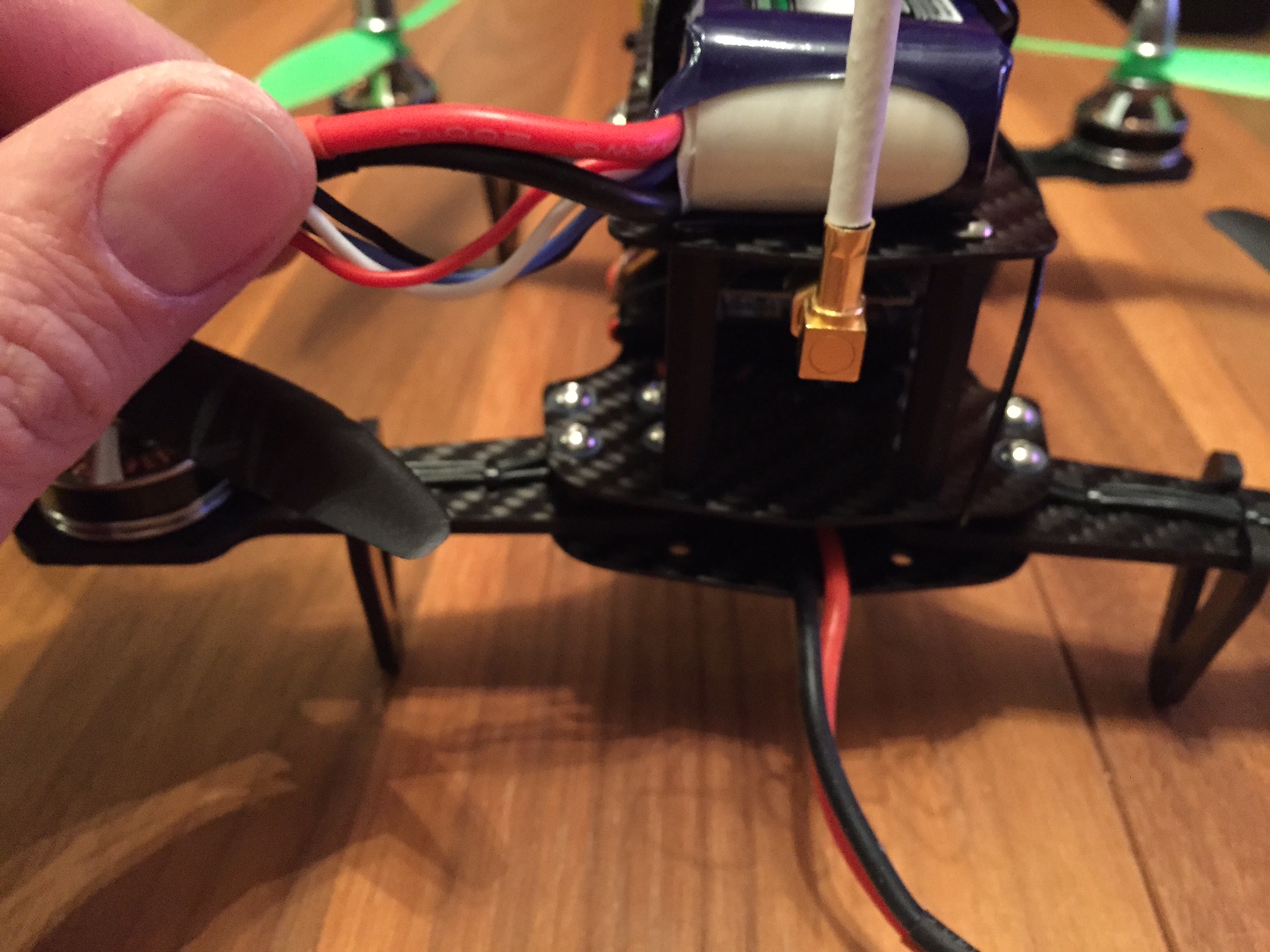

        ...dürfte nicht so einfach sein, den LiPo innen rein zu bekommen...
        Ich hab nen relativ kompakten NanoTech 1500er und der würde schon alleine von der Länge her nicht "hinter" die NanoWii passen.
        Auch die beiden hinteren Abstützungen der TopPlate stehen relativ weit zusammen.
        das FC gedreht mit der Verkabelung in Flugrichtung
        Das geht nicht...die NanoWii hat eine feste Einbaurichtung

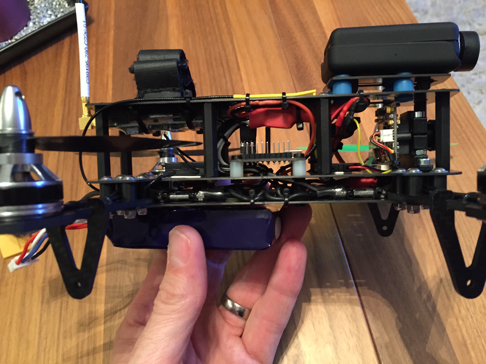

            ich habe ne lösung,
            nen kleinen korb unten drunter hängen, da den lipo rein,
              #381
              ...na ob der LiPo oben oder unten hängt, dürfte relativ egal sein...
              Schaut sogar so aus, als wäre der LiPo wenn er unten hängt noch weiter von der Rotorebene entfernt...also schlechter platziert...
              Sinnvoll wärs wahrscheinlich schon in der Mitte zwischen den Plates. Wenn da wer ne Lösung hat oder noch findet...ich bin gespannt
                Oder so!!!
                Sieht wirklich knapp unten aus, aber ich denke rein vom Schwerpunkt her sollte hier der beste Platz sein. Auch auf der Unterseite angebracht, sollte der Schwerpunkt noch besser sein als oben drauf!?
                Rein theoretisch, mir fehlt da a bisl Erfahrung!

                  Akku hinten rein wäre jetzt auch nicht mein Favorit.
                  Wenn man den Copter frontal eindübelt geht der ein mal nach vorne durch und nimmt dann im schlimmsten Fall alles mit.
                  Am WE werde ich das wohl schaffen den Lipo nach unten zu hängen und mach dann mal Bilder.
                        Sehe ich auch so..da müßte dann ne massive "Absperrung'" rein zwischen LiPo und Elektronik.
                        Also ob nun der Schwerpunkt oberhalb oder unterhalb der Rotorebene ist, sollte eigentlich gleich (schlecht) sein...
