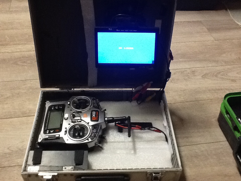

                              Habs auch wie Snake gemacht. Motoren direkt ans ESC und dann ans PDB. nur hab ich 4 mm Goldies für die 2200mah Akkus und für XT60 Akkus hab ich mir einen Adapter gelötet.
                              Weihnachten hat mir ein FPV RX Tx set von FPV.de gebracht. Gestern noch schnell alles verlötet
                              und Tockentest gemacht. Da ich ja nicht mit Brille (noch nicht, da ich mir ja eine selbermachen will:
                              Low-Cost-FPV-Brille) fliege, hab ich mir mal des Equipment in meinen Senderkoffer, provisorisch eingebaut.
                              Mal schauen ob ich heut noch zum FPV-Fliegen komm.
                              Euch noch einen Schönen Weihnachtstag!
                              LG Miky
