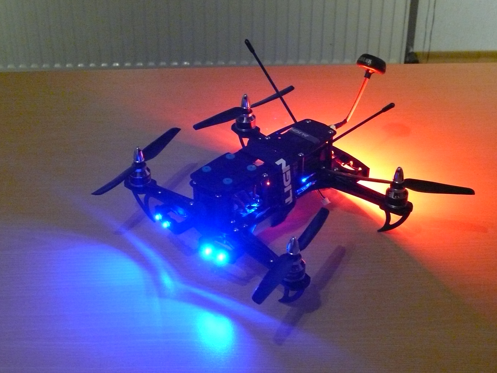

                      Ab heute bin ich auch dabei.....
                      Build By Binolein (Danke Thorsten)
                      Timo

                        Thorsten, ich muss es jetzt echt mal sagen. Ich bereue dass ich noch keinen bei Dir bestellt hab.
                        Das Ding sieht rundum gelungen aus, CHAPPO!
                        Falls ich meinen Leid bin werd ich mich bei Dir melden^^
                        LG Miky

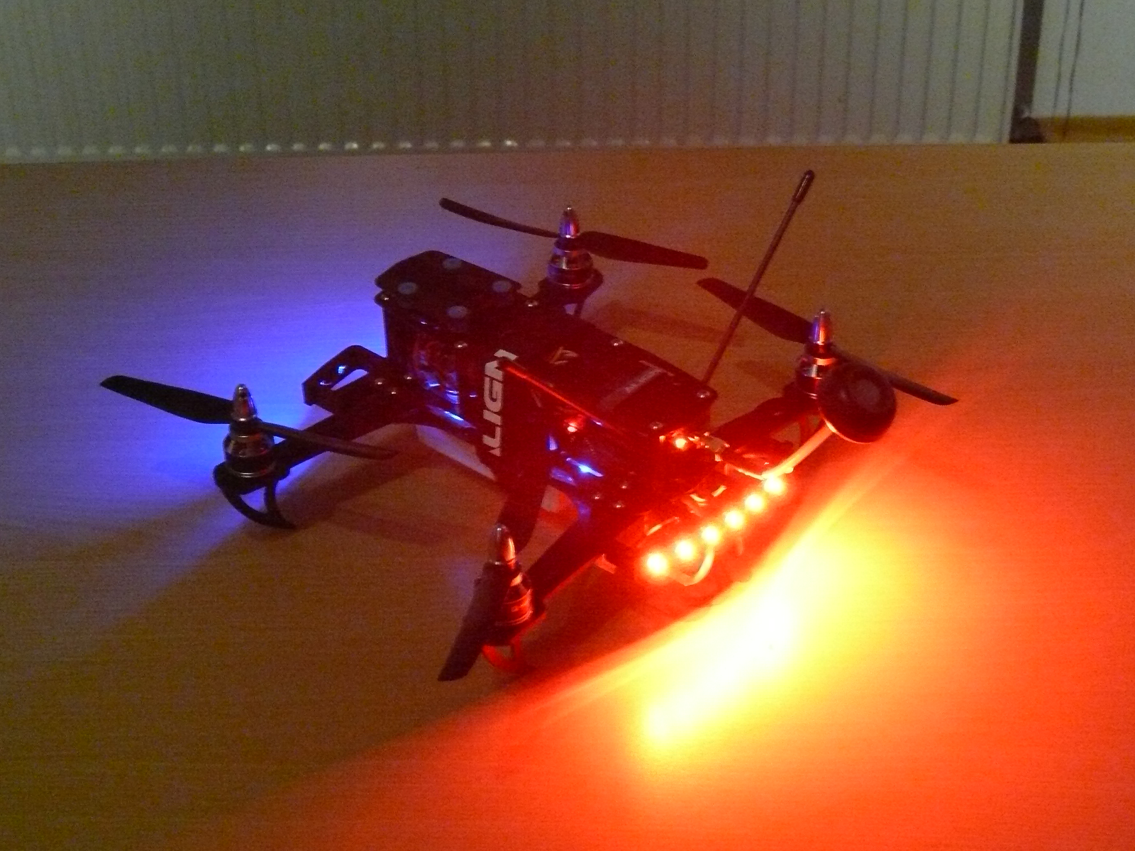

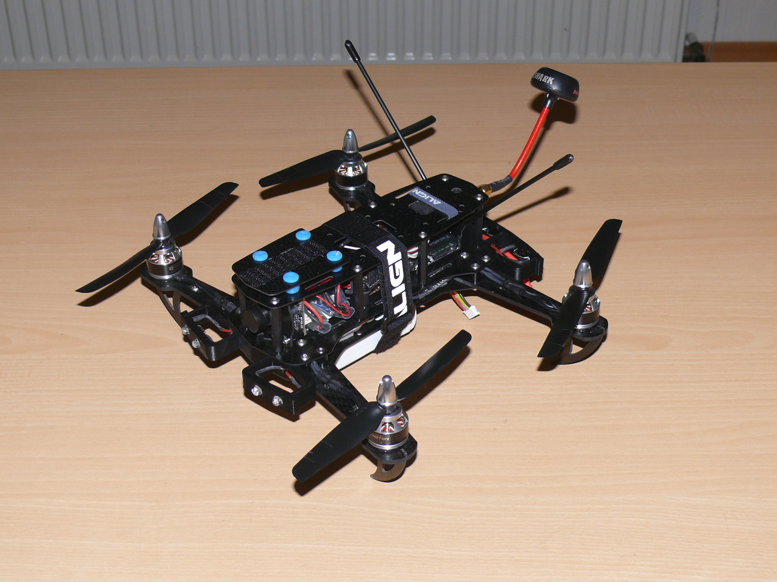

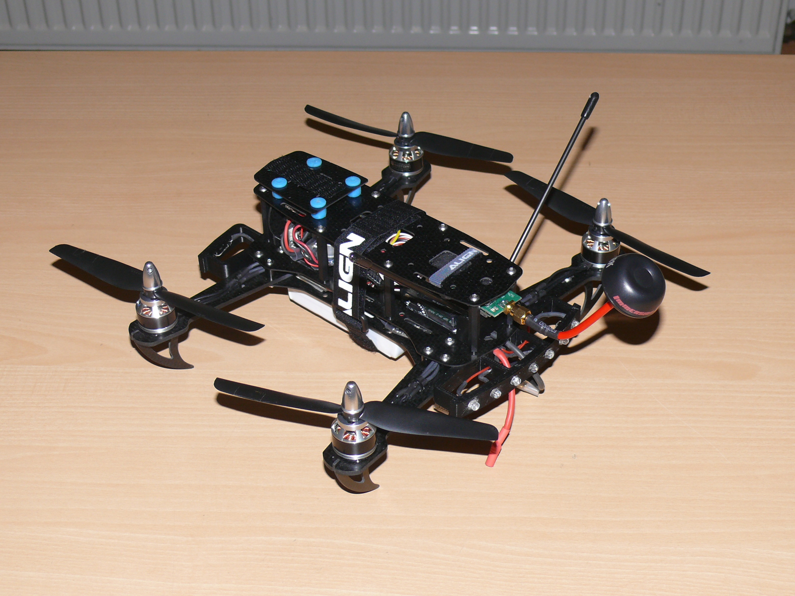

                            #2998
                            Danke,
                            Timo hat den FourOut.
                            Eine Kleinigkeit stört mich aber noch. Da habe ich mit Timo schon gesprochen.
                            Der Sender soll mal nach vorne wandern und die Antenne dann auf dem TopPlate montiert werden.
                            Bei meinem eigenen Quad habe ich den Anschluss runter gelötet und ein kleines Verlängerungskabel mit einem Winkel verbaut.
                            So konnte ich dann die Antenne auf die Platte bauen.
                            Das man so was auch fix und fertig kaufen kann, habe ich erst ein paar Beiträge vorher gesehen.
                            Zuletzt geändert von binolein; 14.02.2015, 22:00.
                              #2999
                              Wenn das passt kann man die dann bei dir bestellen
                              Also die Cam passt jetzt gut drauf.
                              Eine 5 Gradl Version mache ich aber auch noch.
                              Zuletzt geändert von binolein; 14.02.2015, 22:01.
