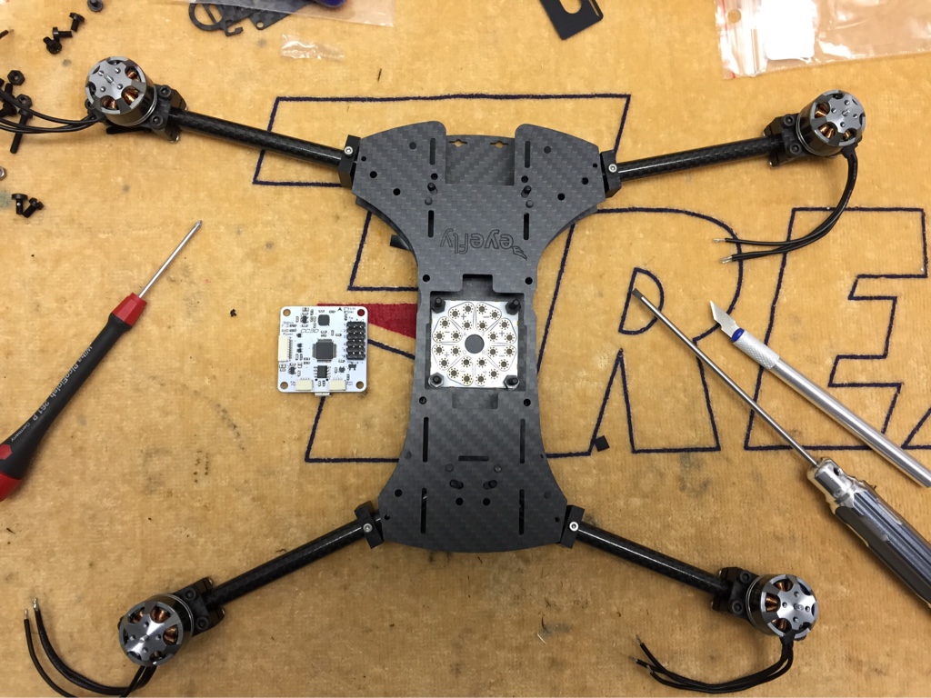

    Sodala...heute mal mein zweites Projekt angefangen...
    Aber leider konnte ich nicht weiter machen...keine AWG22 Leitungen zum Verlängern der Motor-Anschlußleitungen...
