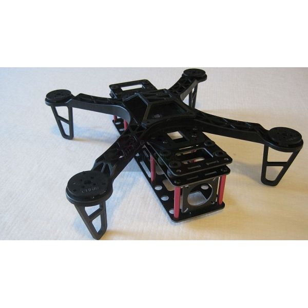

                      #1825
                      Morgen Leute,
                      habe mal einen sehr ge.. Frame entdeckt..schmeiß ihn einfach mal so in die Runde!
                      iatone-fpv250-v3-multirotor-frame
                      Preis is ja ober fair und der Aufbau ist sehr cool.

                        #1826
                        Ist einer von vielen, die es beim König in HK gibt.
                        Multi-Rotors & Parts>250 Class FPV Racers>Frames

                          Moin
                          einer der vielen wabbelschwabbel Kunstoffframes. nix zum speeden. und mit schnellen esc und regelung kommen die nicht klar. wenn noch ein schlechter antrieb dazukommt, hat man keinen spass. dazu kommt ein kleiner crash und man kann alles neu aufbauen da die meist an der Motorhalerung brechen. von den klaren bunten von HK hab ich meinem kurzen zwei gekauft als Nachtlicht . Er steht auf Kopter zum fliegn nehm ich die nicht.

                                Wetten das man damit nur eine lahme Gurke bauen kann?
