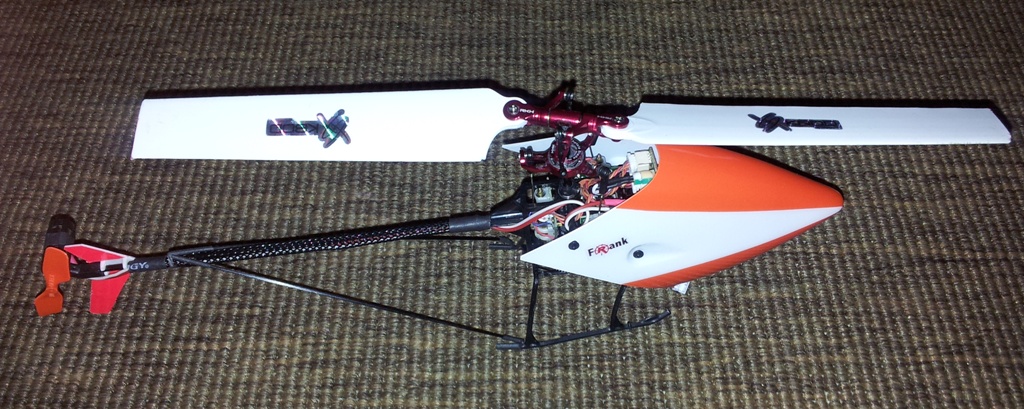

                Hier mal mein neues Heck mit Gewebeschlauch. Drunter ist ein Volcarbonstab 13,5cm der seit April 2010 schon 100te von Chrashes überstanden hat.
                Die Heckabstrebung ist mit Schrumpfschlauch gemacht. ( sehr kostengünstig und effizient!!!
                Der Heli steht wie angenagelt in der Luft.....auch bei Vollpitch. Ist ein V1.
                Alu ist von RkH die Ts pflege ich mit dryfluid-heli !!!
                    Sieht echt nett aus. Kannst Du näher beschreiben, wie Du die hergestellt bzw. befestigt hast?
                        ich will es mal versuchen.....
                        2 Carbonstangen auf länge gesägt...
                        die beiden Stanngen mit einem Schrumpfschlauch verbunden...ca 5mm davon leer gelassen
                        1.Variante)dann 2x ca 1cm lange Stücken Schrumpfschlauch zurechtgeschnitten iund mittig ganz wenig eingeschnitten. an diesem Einschnitt wird das Landegestell eingeführt.Das andere Ende hochgeklappt.
                        2. Variante) Hier kann man auch den Schrumpfschlauch einfach dirékt auf die Kufe schieben und dann die Carbonstagen da direkt einschieben...sieht dann aus als on das LG verlängert ist.
                        Die Carbonstangen werden jetzt über den Tailboom gelegt und einmal rumgeschlungen, damit es gut hällt. Dann führt man sie zum Schraumpfschlacuh am LG ...einführen..schrumpfen feritg...
                        Hoffe man versteht das....sonst muss ich mal Bilder machen
                                Was meinst du mit " rumschlingen"??
