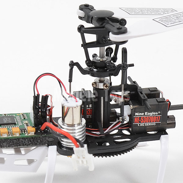

            Hier noch ein Bild von einem SP125-Rahmen:
            Das sollte man doch wirklich auch den SP130-Kopf und den Brushless-Motor montieren können. Oder man macht halt aus einem SP130 einen Vierblatt-SP125. Nur wäre ich mir wie gesagt bei der Stärke des Heckmotors nicht sicher.
            Ich würde meinen SP130 im Zweifel auch in der Form des 1. Bildes meines vorigen Beitrags als nackten Trainer fliegen. So schön der Scale-Rumpf auch ist (mach mal Naseschweben), 40€ ist mir der Ersatz nicht wert. Und irgendwann wird es auch keine Teile mehr geben. Fehlt nur noch eine elegante Möglichkeit, den original Heckmotorhalter an dem dünnen Karbonrohr zu befestigen.
