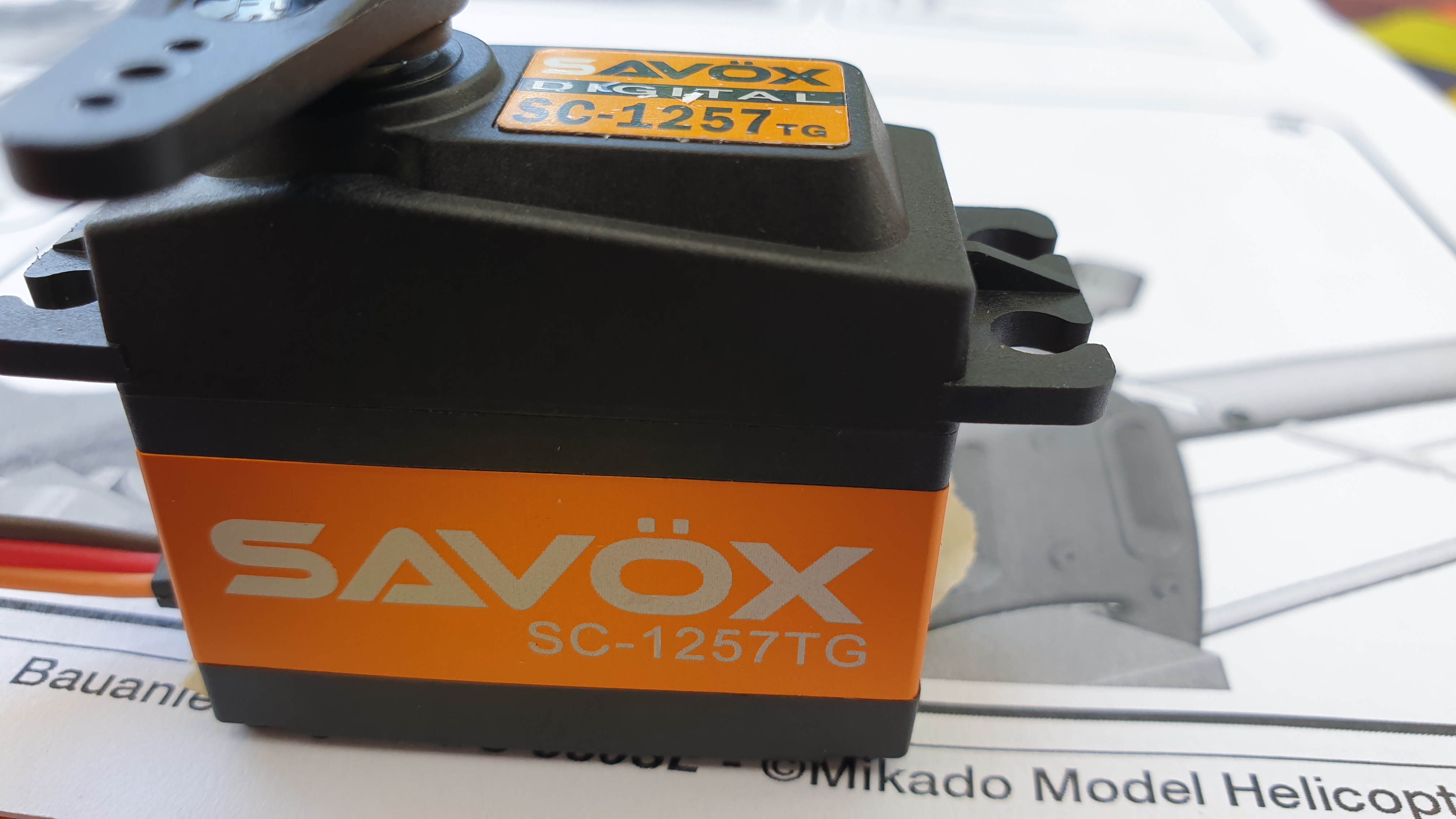

                            Das Savöx Nickservo muss nachgearbeitet werden, dass es passt, da der Steg in der Mitte der Bohrungen im Weg ist, oder habe ich einen Denkfehler?

                              Ich habe an dieser Stelle einen kleinen Schlitz in das Chassis gefeilt.

                                Ich nehme die Pfeile und das Servo. Ist einfacher
                                Wahrscheinlich kommt dann auch nur eine Mutter unter den Kugelkopf, dass das Gestänge senkrecht steht?
