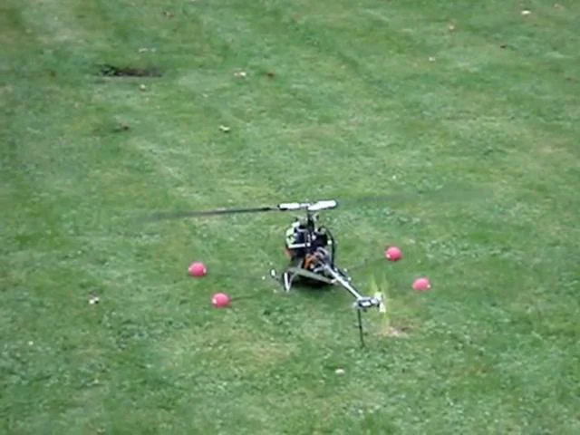

              Jungfernflug:
              Parset 0 IVerlauf 95 Video mit Virtualdub und Deshaker etwas stabilisiert
              Simons Settings mit
              TS: 80 DirektAnteil, TS 95IVerlauf
              Heck: IVerlauf128
              Expo: 50% Alles
              War nicht einfach den Heli ruhig zu halten, denn eigentlich kann ich einen 450 still auf der Stelle halten. Denke Adrenalin und der IVerlauf waren schuld.
              Nichtdestotrotz was das mal ein Schritt in genau die richtige Richtung!
              Simon, wenn der Kameraman mal wieder kein Zielwasser getrunken hat und das Bild wackelt wie verrückt, kann man einiges mit Virtualdub und dem Deshakeit Plugin retten.

                AW: Rigid Elektronik do-it-yourself
                danke elo - ja, Deshaker kenn ich, das hilft bei von Parkinson geplagten Kameraleuten...
                Noch eine Frage: warum hast Du so viel Direktanteil auf der Taumelscheibe? Da ist Standard 40, was ich soweit ich mich erinnere in meinem Setup auch nicht verändert hatte - durch die 80 wird die Korrektur im Schwebeflug nur giftiger mMn, bzw. eben die zyklische Beschleunigung größer.
                Ebenso hat das Landegestell natürlich noch einen recht negativen Einfluß auf die Flugeigenschaften.
                Schalt' mal in eine Flugphase mit 120 oder 128 IVerlauf um, dann wird das auch schon einiges stabiler werden.
                lG,
                Simon.

                  OMFG! Ich meinte DREHRATE, sorry!

                    #714
                    Ah, okay War ja etwas verwundert - probier' mal 75% Drehrate, dann wird das Ganze schon einiges weniger giftig. 95% ist schon recht flott, wobei das immer relativ ist - was für den Einen grade recht ist für den Nächsten fade, was für den paßt ist dem Ersten wieder viel zu agil.
                    Flybarless unterscheidet sich z.B. eben im schnelleren Ansprechverhalten, wenn Du zyklisch (also Nick oder Roll) steuerst vom Betrieb mit Paddeln. Das ist man anfangs nicht gewohnt, daß das Ding so schnell beschleunigt bzw. wegdreht.
                    Trotz Expo (ich fliege auch 35-50% bei FBL!) ist das trotzdem noch etwas "flott" Man merkt auch bald, daß man nicht mehr so aktiv zum Ausgleichen steuern muß, weil der Heli das selbst macht - nur mal in "ebene" Lage bringen, dann sollte die Regelung ihn eigentlich schön schweben lassen.
                    Noch was: Glückwunsch zum Erstflug
