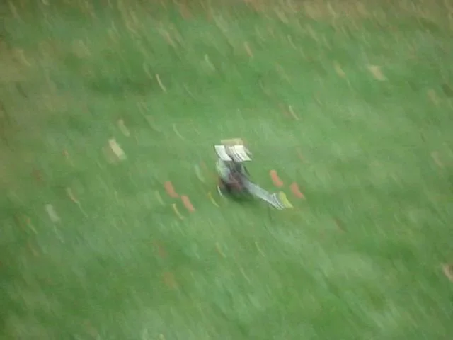

                      Ich habe eben nocheinmal einen Versuch gewagt mit Simons Settings Parset 0 und 50% expo.
                      Das Trainingsgestell habe ich extra so angebracht, das der Heli nicht drauf steht.
                      Die Rotorblätter sind nicht zu fest, die TS war grade.
                      Der Heli schüttelt sich einmal kurz bevor er max. Drehzahl erreicht, das ist danach aber weg.
                      Was man evtl. auf dem Video sehen kann ist das er unruhig in alle Richtungen zuckt, ohne das ich gesteuert habe, das war dann auch der Grund warum ich erst gar nicht versucht habe ihn in die Luft zu bekommen.
                      Die DigitalServos müssten heute da sein, dann fliegen die HS-225 raus.
                      Fluglog muss ich mir noch anschauen.
                      Video ab 18:30 fertig.
                      This is "SJM 430 / 3Digi try #3 with 50% expo" by elo on Vimeo, the home for high quality videos and the people who love them.
                      Gruß Elo

                        AW: Rigid Elektronik do-it-yourself
                        Hi Elo,
                        das ist ganz normal - auch meine paddellosen Helis zucken nervös herum, wenn sie mit voller Drehzahl am Boden "festhängen".
                        ...einfach mal die Kufen leicht werden lassen, wirst sehen, daß es sofort weg ist.
                        Das ist eine einfache Bodenresonanz, die besonders mit so steifen Landekufen wie beim SJM eben leicht entstehen kann.
                        Dennoch wird's sicher kein Nachteil sein, wenn Du auf die Digis umrüstest
                        lG,
                        Simon.
