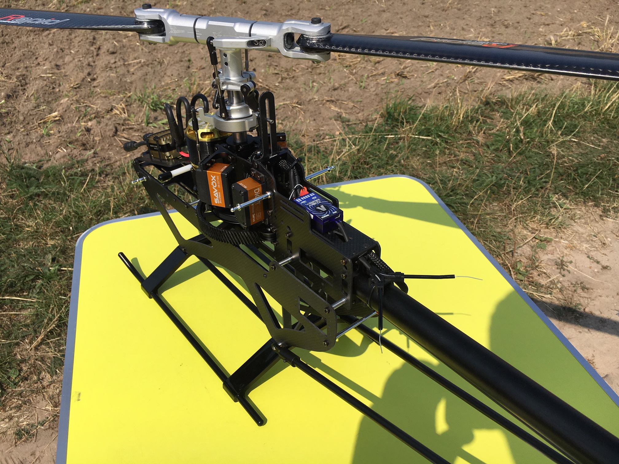

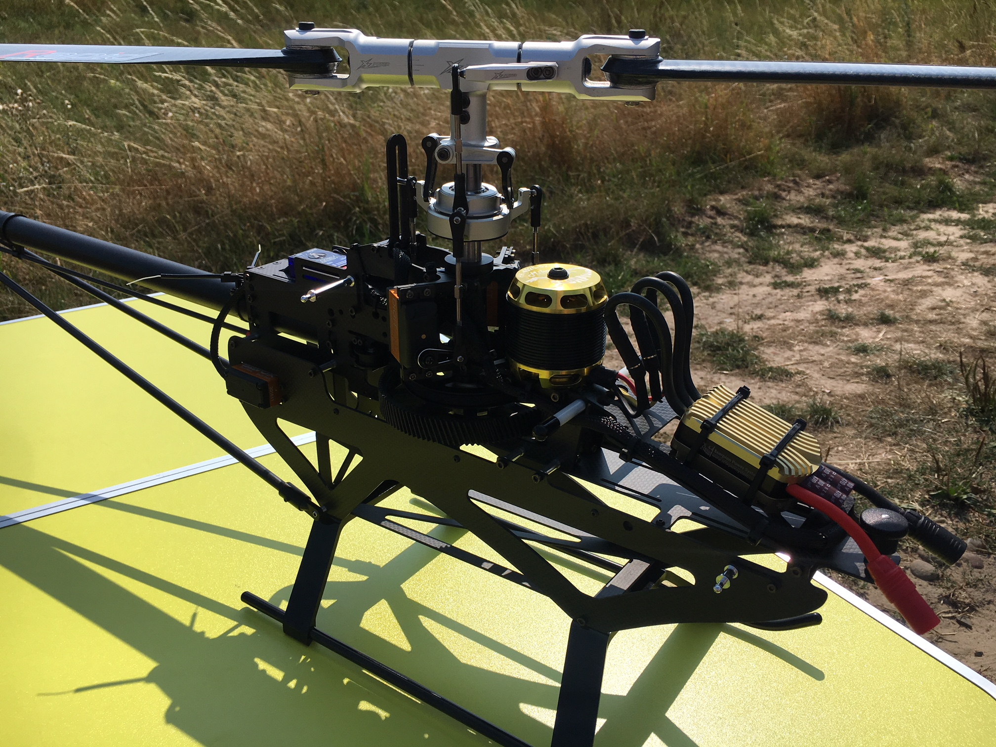

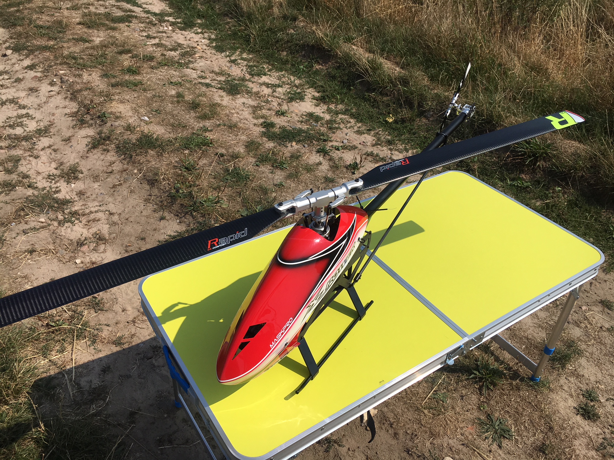

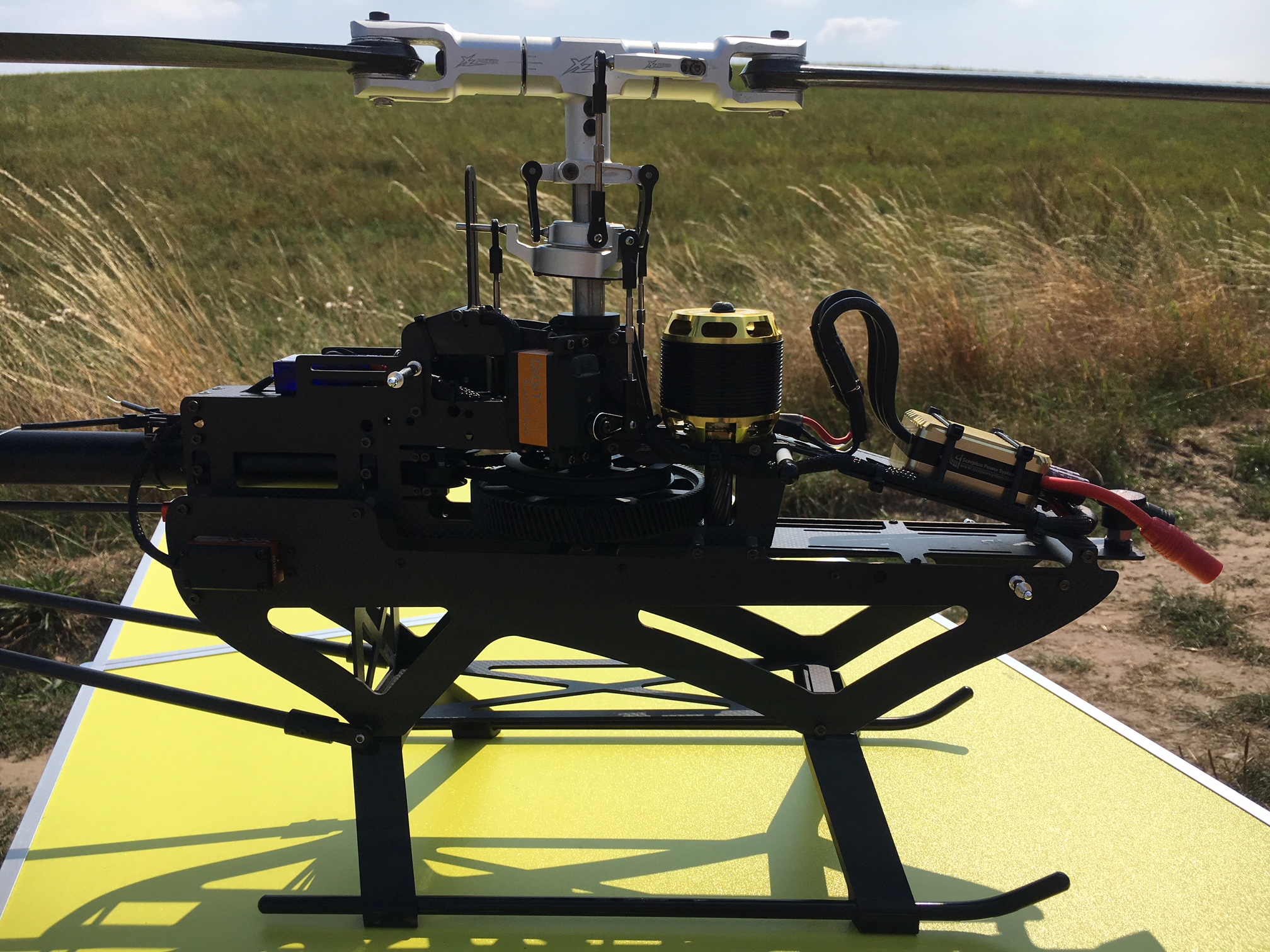

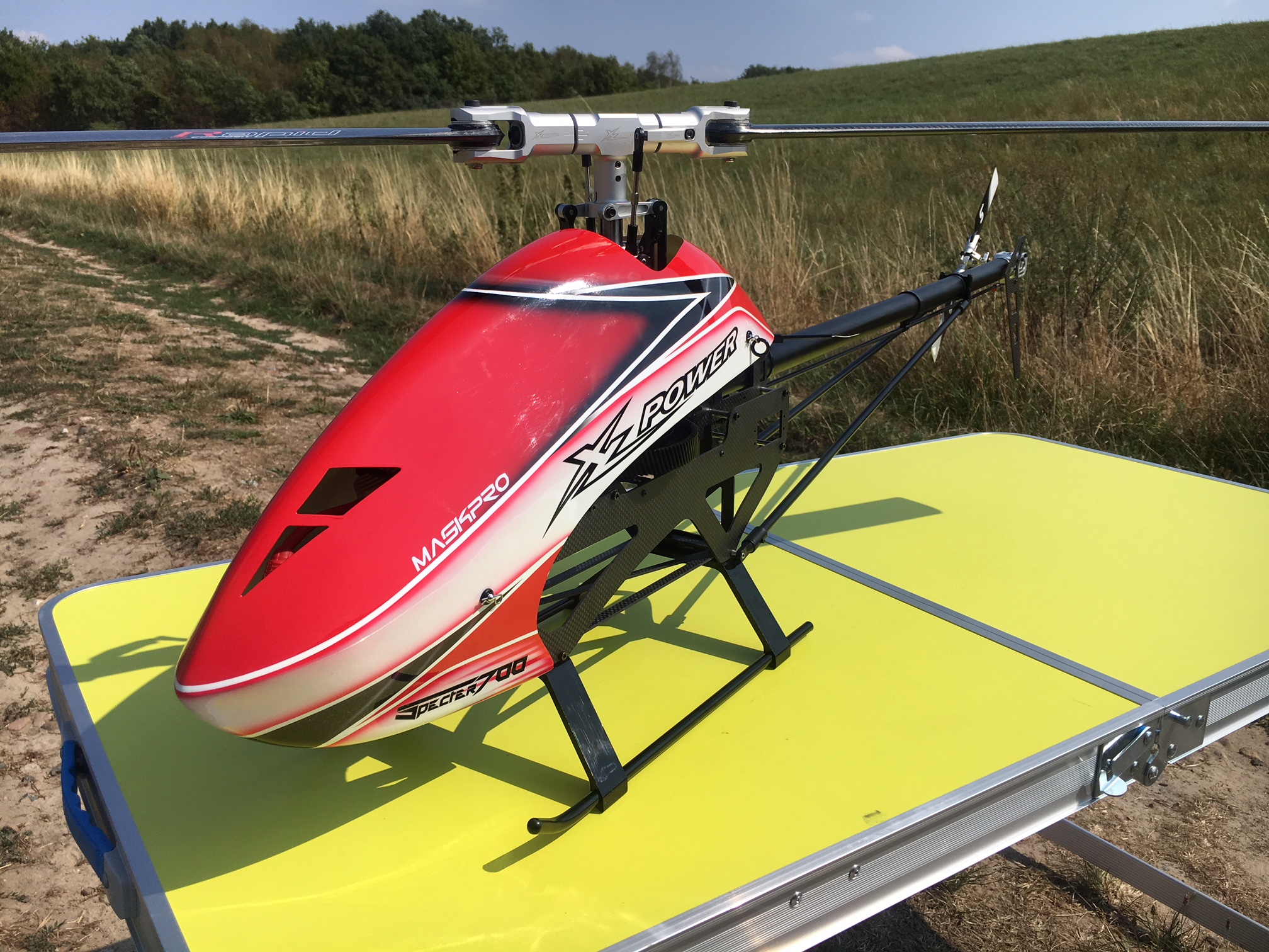

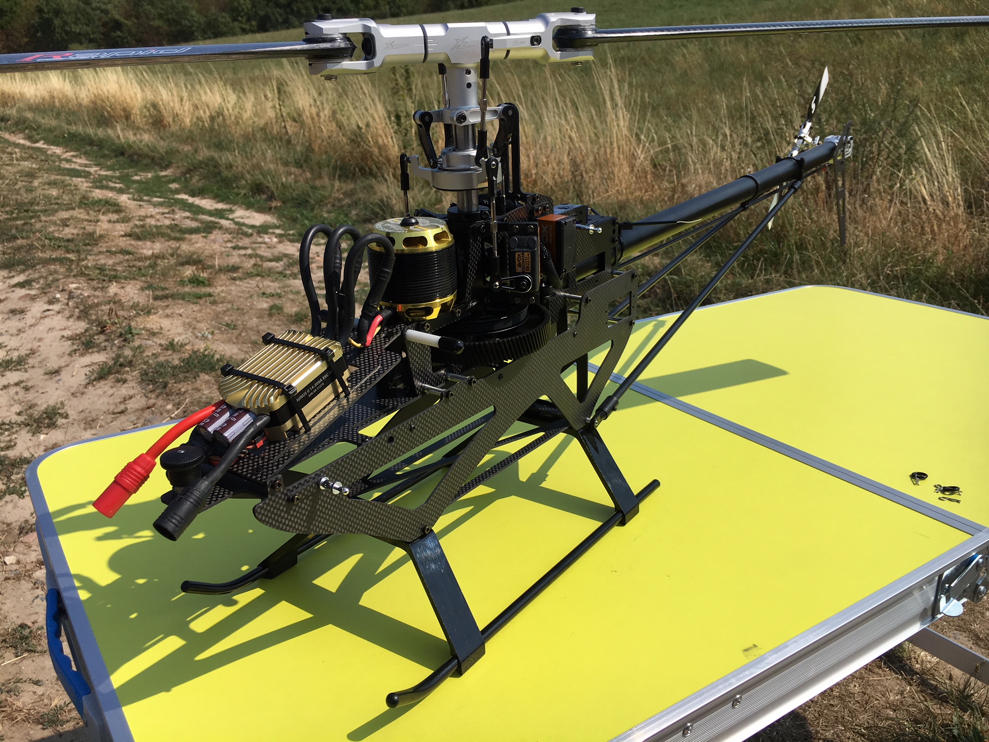

    Ich bin gerade eben auch mit dem Bau meines Specter 700 fertig geworden. Ich muss sagen, ich bin echt begeistert von dem Heli. Echt super Qualität und alles passt einwandfrei. 1 Gewinde vom Motorhalter war nicht ganz optimal, aber sonst echt top!
    Vielen Dank an Keven, für die gute Beratung und schnelle Lieferung!
    Hier noch ein paar Bilder und mein Setup:
    - XNova Lightning 4525-530 mit 11er Ritzel
    - Scorpion Tribunus 200A
    - Taumelscheibenservos Hitec 8360 TH
    - Heckrotorservo Hitec 8315 BH
    - V-Stabi Neo
    - Hauptrotorblätter VTX 717
    - Heckrotorblätter Railblades 116
    Gewicht wie auf den Bildern zu sehen, Flugfertig ohne Akku: 3570g

      Klasse Heli!
      OT: Ist Blende 1,7 als bewusstes Stilmittel eingesetzt?
      Wenn ja, würde ich bei voller Sonne einen Graufilter verwenden. OT Ende

        Danke!
        Ja ist sie, spiele gerade immer mal ein wenig damit.
