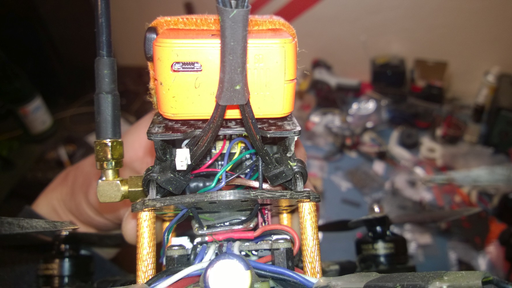

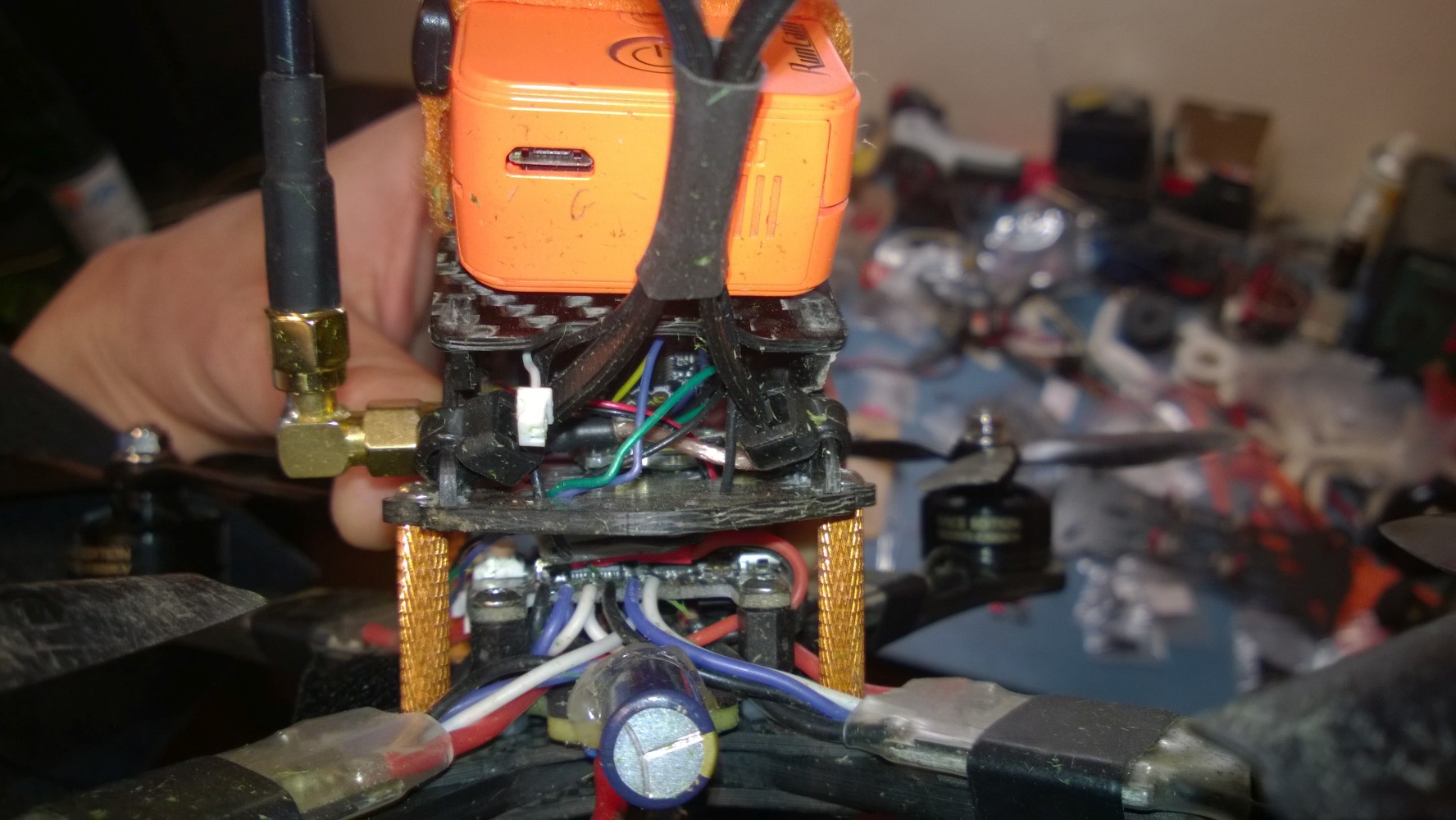

            naja .. so n großer Kabelsalat is es jetzt ned^^
            hier n Piggy mit Kombini FC:
            und hier KISS FC mit Piggy:
              #756

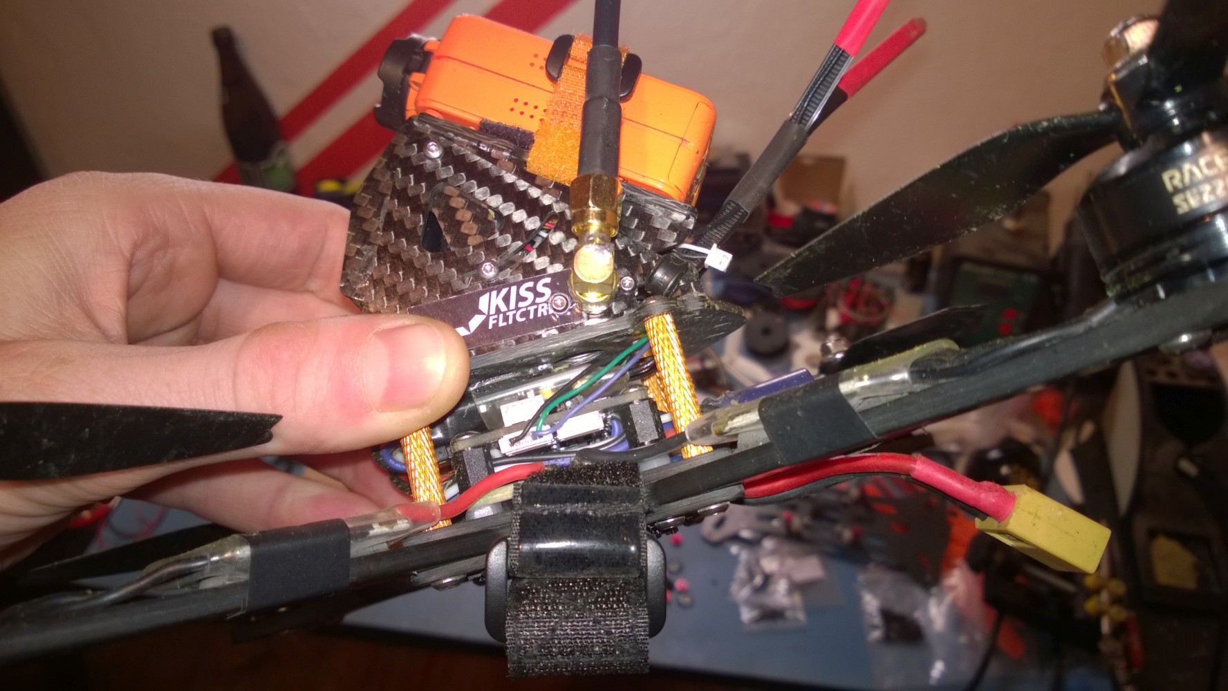

              Kabel Salat ist das überhaupt nich. Halt zwei kabel mehr (tx rx) je nachdem wo man das osd hinsetzt.
              Nutze kiss osd in vier koptern. In dem Rest Telemetrie der kissfc über den Empfänger zur taranis. Funzt einwandfrei
              Man kann sich auch verbrauchten Strom ansagen lassen usw
              Ein osd in dem pdb integriert kann ich nicht empfehlen!! Viel zu unflexibel
              Edit
              Achso untergebracht hab ichs meistens senkrecht hinter fpv cam
              Zuletzt geändert von el-dentiste; 24.10.2016, 15:51.

                #757
                ...hmmm, kann vor lauter Kabel leider nix erkennen
                  #758
                  Kabel oder Kabelbinder?
                    #759

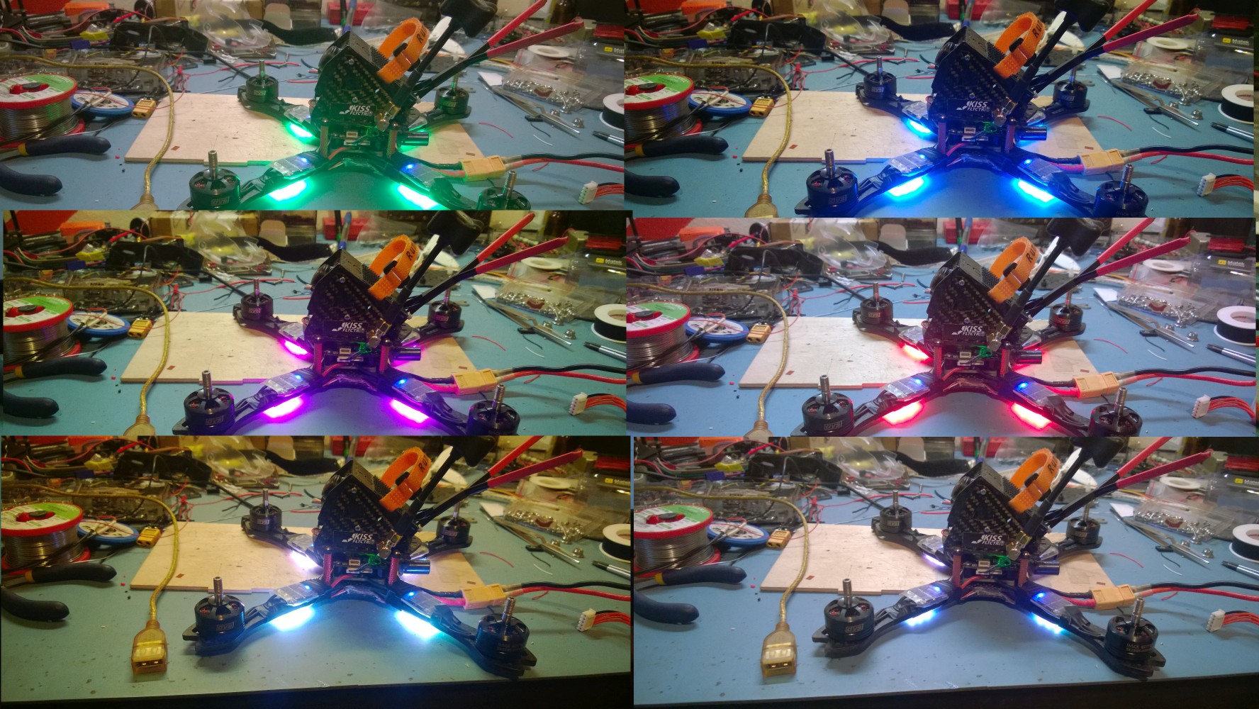

                        btw... Hab einen meiner Copter mal mit 12RGB Leds ausgestattet, übern Drehknopf kann man alle gäbigen Farben ändern oder langsam Strobe machen und die blinken auch wenn man in n Failsafe geht sowie halt der buzzer
                        *sollte ich mal die Werkbank wieder aufräumen oO? xd*
