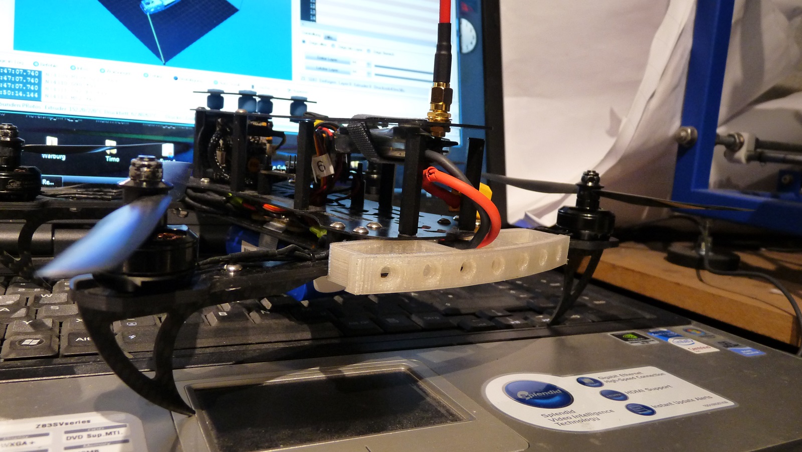

      Warum willst den unbedingt drucken? Wenn du mehrere Halter machst dauert das doch unnötig lange.

        Schaut gut aus Thorsten der Halter !!! mit der "schnellen Auto" Optik bin ich ganz Daccord

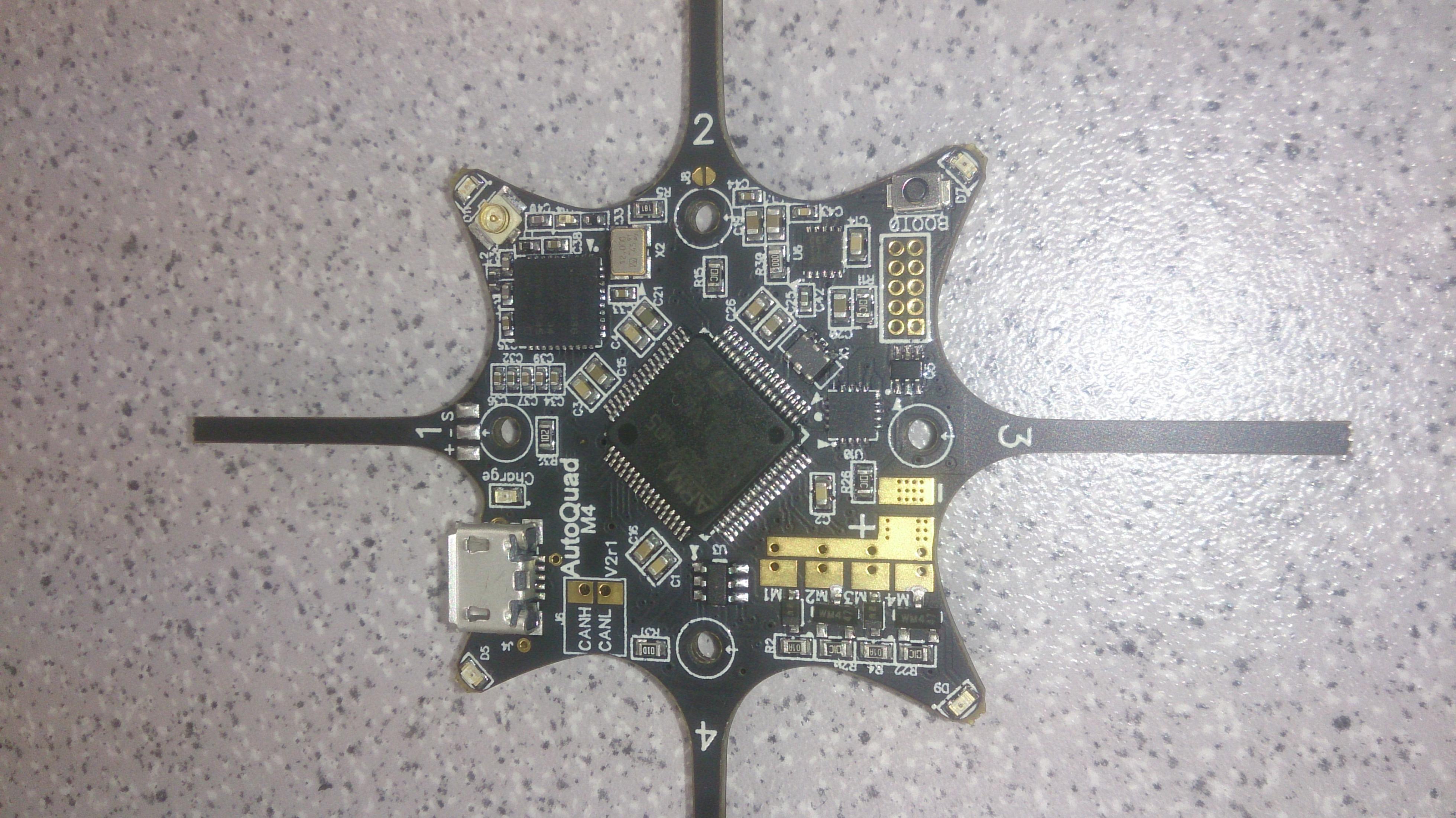

        Mein neus Gehirn für einen 250er is heut gekommen. wird dann zwar kein racer aber was präzises. is ein Mini AutoQuad
          Bevor ich gkeich ans zeichen gehe.
          Mehrere Gründe fürs drucken.
          1. Ich kann quasi fast ohne Infill drucken. Obwohl das Teil ziemlich groß ist, ist es doch sehr leicht.
          2. Ich verwende transparentes Material.
          3. Habe ich gerade keinen Bock auf Mehrseitenbearbeitung.
          4. Gebe ich die Daten auch frei. Die wenigsten haben eine Fräse zu Hause stehen.
          Einen Drucker schon eher.
          5. Die Druckzeit hält sich in Grenzen. Ich brauche für hinten 45 min.
          Und mein ProtosV2 ist nicht der Schnellste. Das geht mittlerweile erheblich schneller.

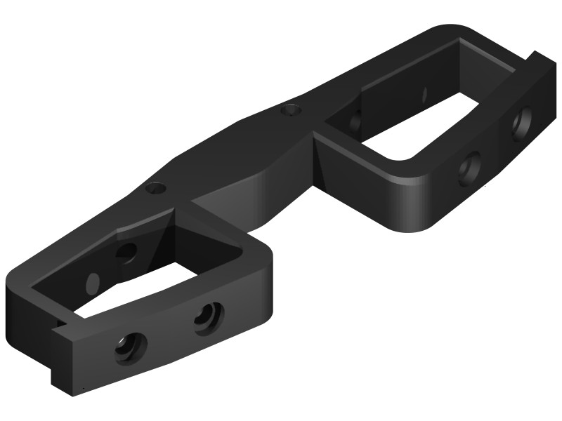

            Der Drucker ist gerade beschäftigt und gleich zeichne ich den noch für vorn.
            Entweder kommen vorne zwei oder vier LEDs rein. Der Quad wird hinterher ein wenig ßhnlichkeit mit einem (schnell) fliegendes Auto haben.

                    So,
                    der erste Druck ist gut geworden. Der Halter für vorne ist auch fertig gezeichnet.
                    Da habe ich es mir etwas einfacher gemacht.
                    Gleich kommen ein paar Leuchtmittel rein

                      Ich finde es klasse dass du dir so eine Mühe machst
                      Was ich aber sagen muss:
                      Mir gefällt (rein optisch) meine "Ghetto-Lösung" aus einem alten Ordner besser, und einfacher wird es wohl auch sein
                      Schade dass beim 3D-Drucken noch keine ordentliche Oberfläche machbar ist

                        #1181
                        hi thorsten,
                        sieht einfach nur geil aus, kompliment.
                        mal ne bescheidene frage:
                        kannst du die led-aufnahme auch nach rechts und links (für hinten) verlängern und das teil etwas flacher (also dass es weniger nach aussen ragt) herstellen.
                        ich glaube, das säh etwas eleganter aus, wenn die "stossfänger" nicht so weit rausragen. und dann würde der quad noch kompakter wirken.
                        (ist aber nur ne persönliche ansicht, was denken die anderen?)
                        beste grüße

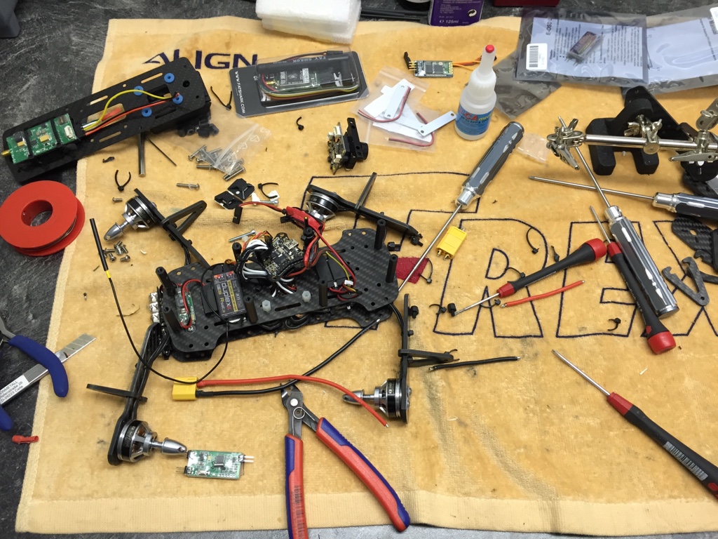

                          Oje...wieder Baustelle...
                          - Tiny OSD raus
                          - E-OSD rein
                          - 5" Arme raus
                          - 6" Arme rein
                          - Abstandhalter unter PDB so daß ein Klettband drunter passt - für Akkubefestigung unten mitte
                            genau das habe ich schon ;-)

                              - 6" Arme rein
                              hoffentlich hast du die motorkabel lang genug gelassen.
                              wie lang sind eigentlich die 6 '' arme?
                              kannste mal bitte kurz messen?
                              danke
                                #1185
                                logisch
                                5": 100mm
                                6": 115mm
