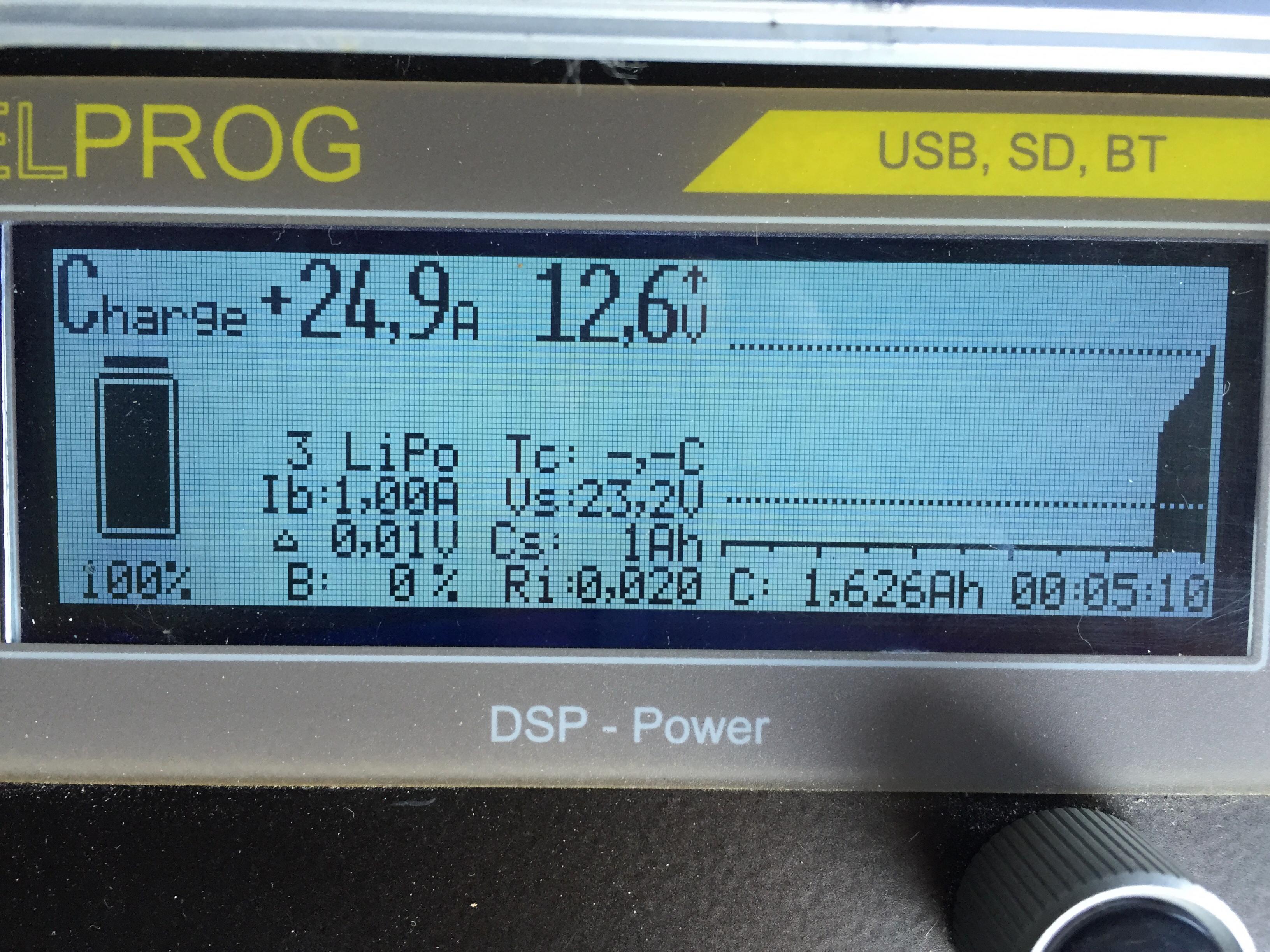

                    Neues zum Thunderpowerlipo Magna 3S 2250mAh!
                    Hab ihn jetzt mit 25A geladen - Ladezeit für 1626mAh auf 12,6V - 5:10min!!
                    Danach ist er auf Betriebstemperatur
                    Mal schaun wie er sich beim nächsten Race bewährt!

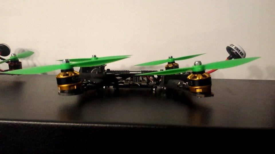

                      in Zusammenarbeit mit unserer Racing Gruppe und einen Händler haben wir in ultimativen ZMR zum Racen redesigned..
                      Naja, ... den ultimativen Racer würde ich das jetzt zwar nicht nennen, aber auch eine nette Idee.
                      Mir persönlich gefällt es zwar nicht (optisch) und ich sehe da die selben technischen Probleme aufkommen, von denen johnthekeymonkey schon berichtet hat (bei angestellten Motoren rutscht die hintere Rotorebene unter die vordere und kommt somit in dessen Verwirbelungen, was das saubere Einrasten negativ beeinflusst).

                        Das sind auch zwei Welten.. Das Frame ist kompromisslos für gates aufgebaut.. Nicht zum hin und her fliegen..
                        Und das hat einen Sinn mit die 2 cams.. Mit der gopro hast keinen Spaß beim Fliegen..

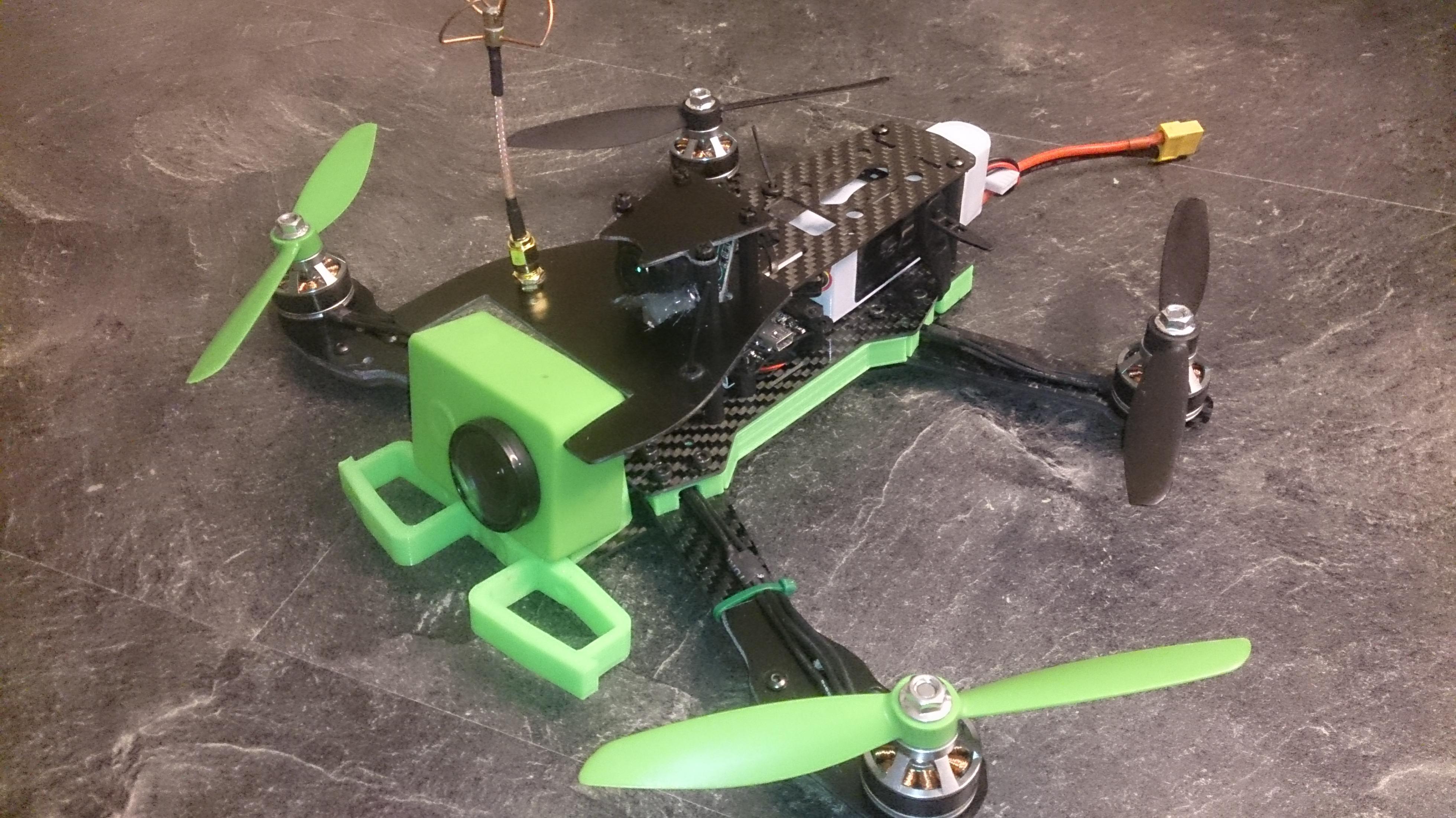

                              mit der 4er gopro wirste aber nicht glücklich , zumindest nich was das fpv fliegen angeht . sie hat zuviel verzögerung um sie als racer fpv cam einzusetzen....
                              haben doch schon etliche den zmr umgebaut das die gopro / Yi reinpasst. ich hab mir mangels cfk nen GFK schutz geschnitten. funzt einwandfrei und keine props im YI Bild
                              Fpv cam (PZ4020) sitzt schräg darüber im frame geschützt.
