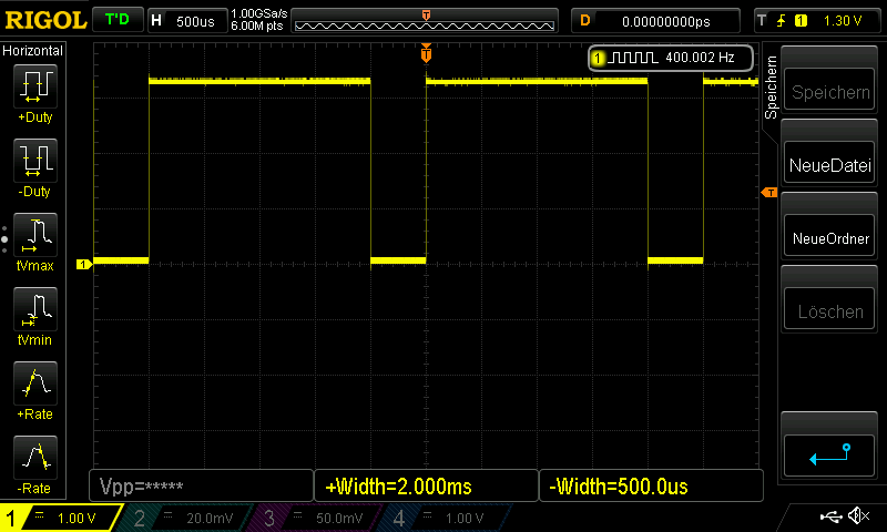

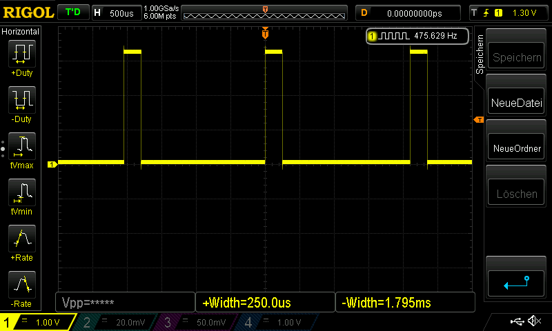

      #5312
      Ich glaube du hast unrecht.
      Wenn ich richtig annehme erfaßt die FC einmal pro loop die Sensorwerte und berechnet dadurch dann die Werte für die Motoransteuerung.
      Du hast recht, dass der Regler bei Oneshot früher weiß was er zu tun hat. Dafür bekommt er dann umso länger kein weiters Signal mehr. Mit Bildern lässt sich das wohl am einfachsten darstellen.
      Looptime war soweit ich in Erinnerung habe 2100. Es scheint so, das bei PWM die Frequenz auf 400Hz beschränkt ist und bei Oneshot dann die 480Hz bei 2100 Looptime rauskommen. Hier hilft die Umstellung dann schon was. Aber bei 2500 Looptime ist kein Unterschied vorhanden.

        #5313
        hm nich ganz
        mit nomalem asyncronen PWM dauerts nach dem der Loop ein neues Signal fertig gerechnet hat zwischen 1 und 4ms bis das Signal beim regler ist. und der Motor braucht immer etwas zeit bis er eine ßnderung umgesetzt hat. .. kurz gesagt spart man im PID Loop egal bei welcher loopzeit 850-3850µS Verzögerung... klar ermöglicht oneshot 125 auch das man die Loops schneller laufen lässt.. aber es bringt eigendlich immer einen vorteil!!

          #5314
          @el-dentiste, Alexoc:
          Ich würde sagen, ihr habt beide Recht, hängt halt ein wenig davon ab, wie asynchron die Ansteuerung bei PWM ist.
          Dann KANN es passieren, dass ein neues Reglersignal noch nicht geschrieben ist, wenn der Loop beendet wird, muss aber nicht, hängt sicher von vielen Faktoren ab, ein wichtiger ist imho die absolute Stellgröße im PWM, bei niedrigen Werten kann trotz asynchronem Verlauf beider Signale (Loop und Regleransteuerung) die Zeit noch ausreichend sein, bei hohen Stellgrößen eher nicht, d. h. einige Signale kommen einfach nicht "in time" an. Mit Oneshot125 kommt aber (unabhängig von der Looptime und der absoluten Stellgröße) bei jeder Loop auch ein Signal aus dem Regler und damit eine Stellgröße an den Motor.

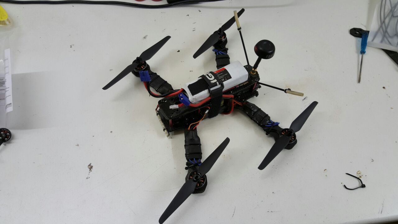

            unser neues Gruppenprojekt (6 Stück)
            zmr mit 2205 2000kv 4s & 6535 props
              #5316
              Chris, bist a bissl süchtig irre! 6535,
