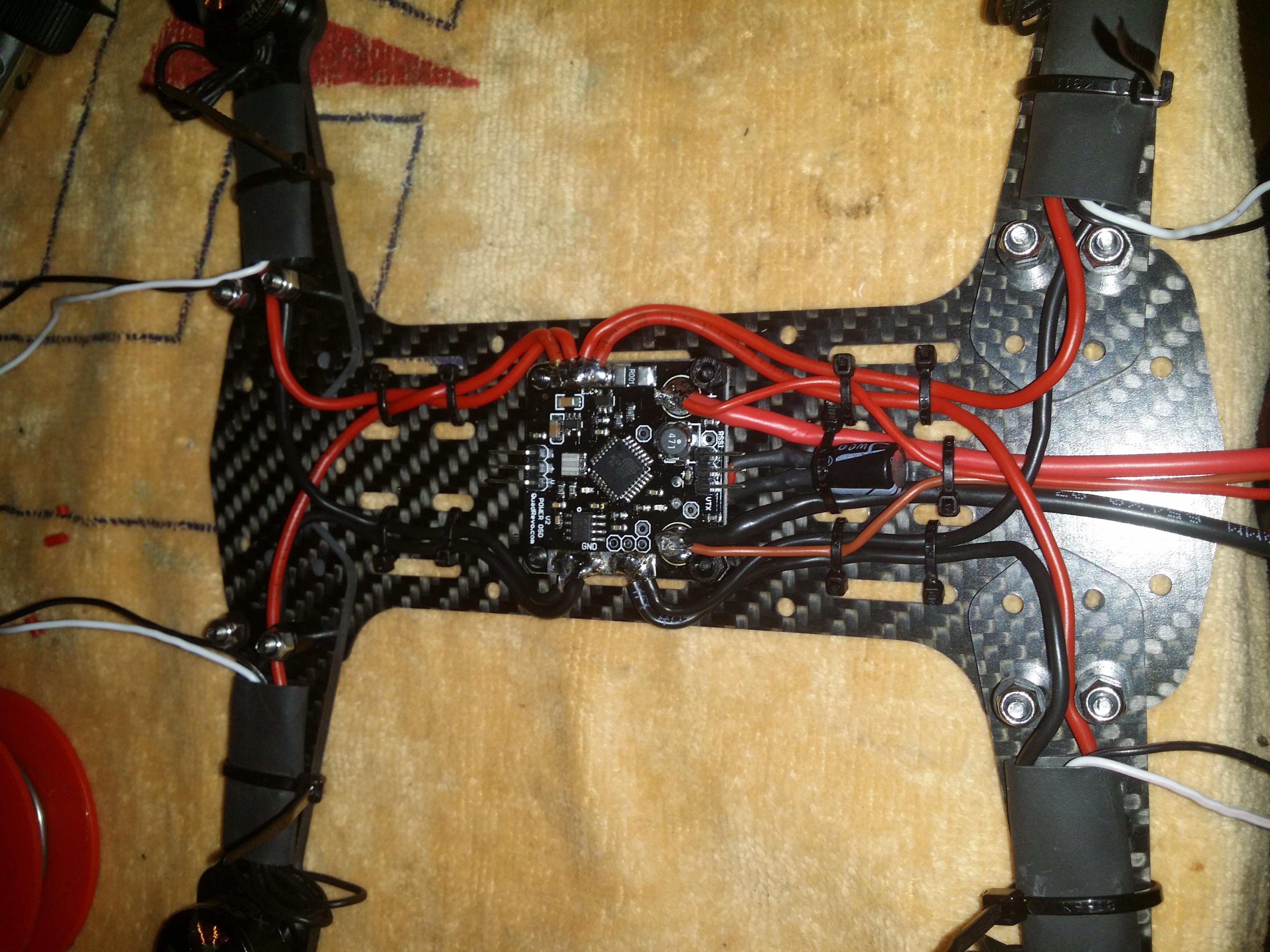

      mein neues 3s ultraleicht Projekt..
      lg
      Chris
