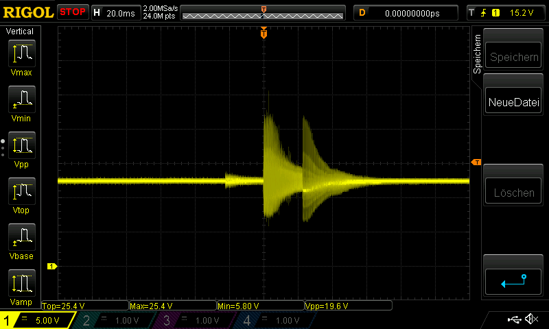

    Die Akkuleitung wird schneller länger als die 20cm als man denkt. Gemessen vom Lötpad Kiss bis Lötstelle Akku. Kommt natürlich auch n bissal aufn Quad an.
    @nase
    Da hast du natürlich recht. Aber die Größe ist schon auch sehr ausschlaggebend. Ich denke das sollten auch knapp bemessene Kondensatoren ganz gut mitmachen. Werden ja nur immer kurz betrieben und sind dann wohl meistens auch in bewegter Luft.
    Hab bei meinem Testaufbau mal den Servotester durch Empfänger+Funke getauscht. Damit kann man besser und dynamischer steuern. Kritischer als das Bremsen ist das Gasgeben mit den Spannungsspitzen. Die Mosfets auf den Kiss sind bis 30V spezifiziert.
    Testaufbau für diese Messung:
    Gasknüppel von 0 auf 100 so schnell wie möglich
    12,2V Lipo
    ca. 35cm Leitung
    2204 2300kv Motor
    Kein Propeller
    Kein Kondensator

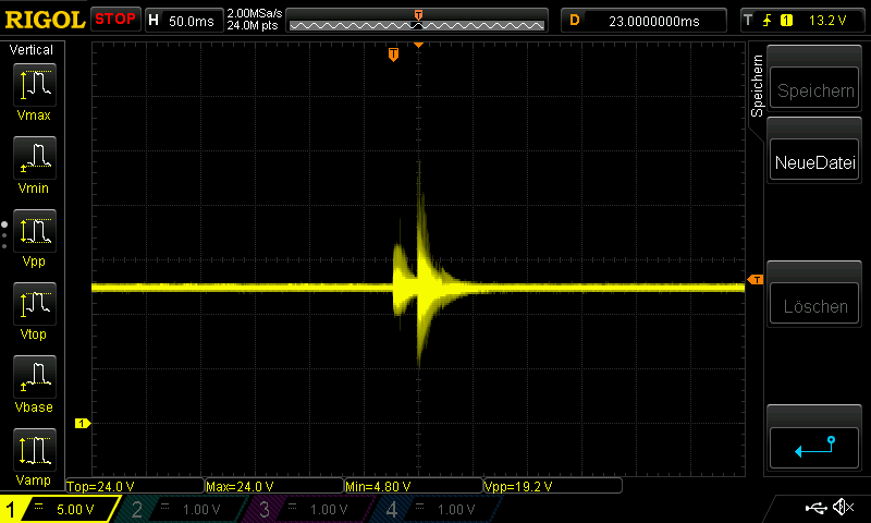

    Und nochmal das Gleiche mit ca 13cm Leitung
    Ich denke bei beiden kann n Kondensator auf keinen Fall schaden
    Weiter Messungen werden durchgeführt wenn die passenden Kondensatoren da sind.
