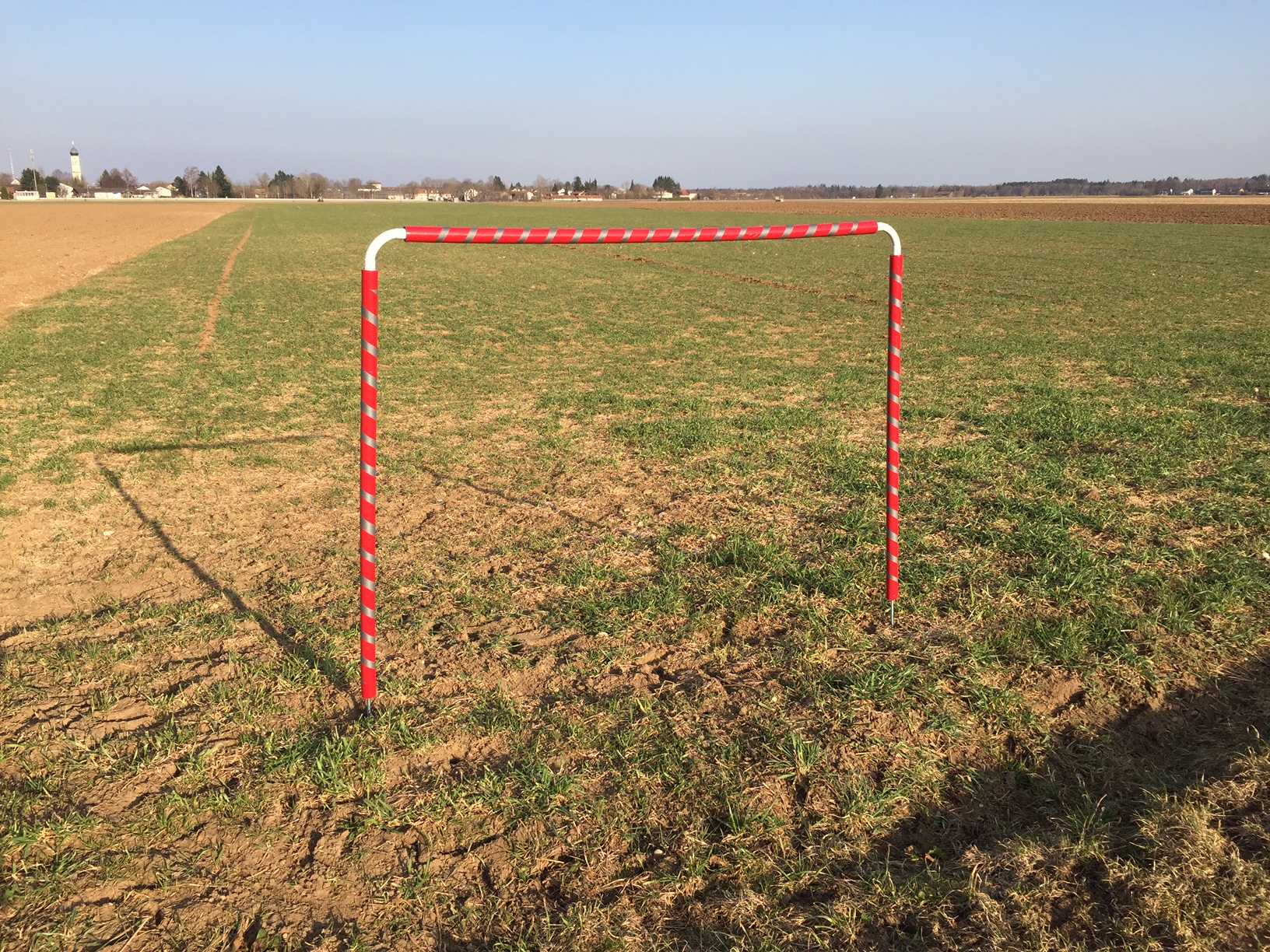

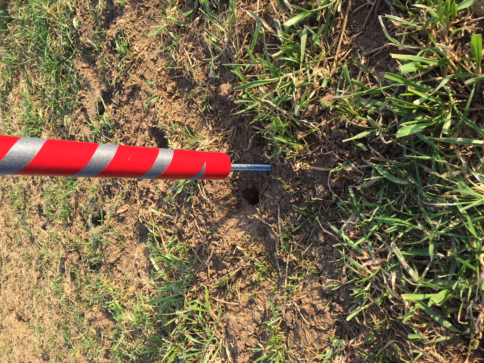

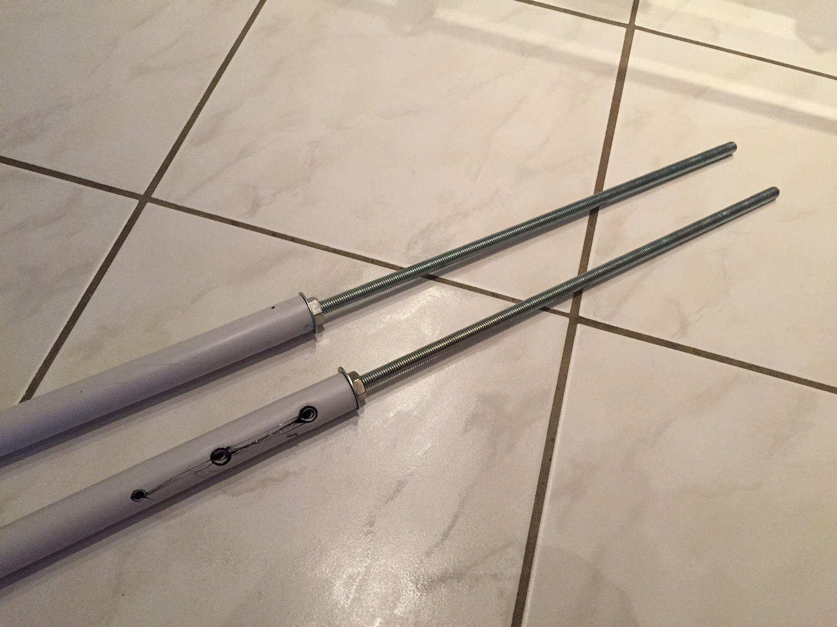

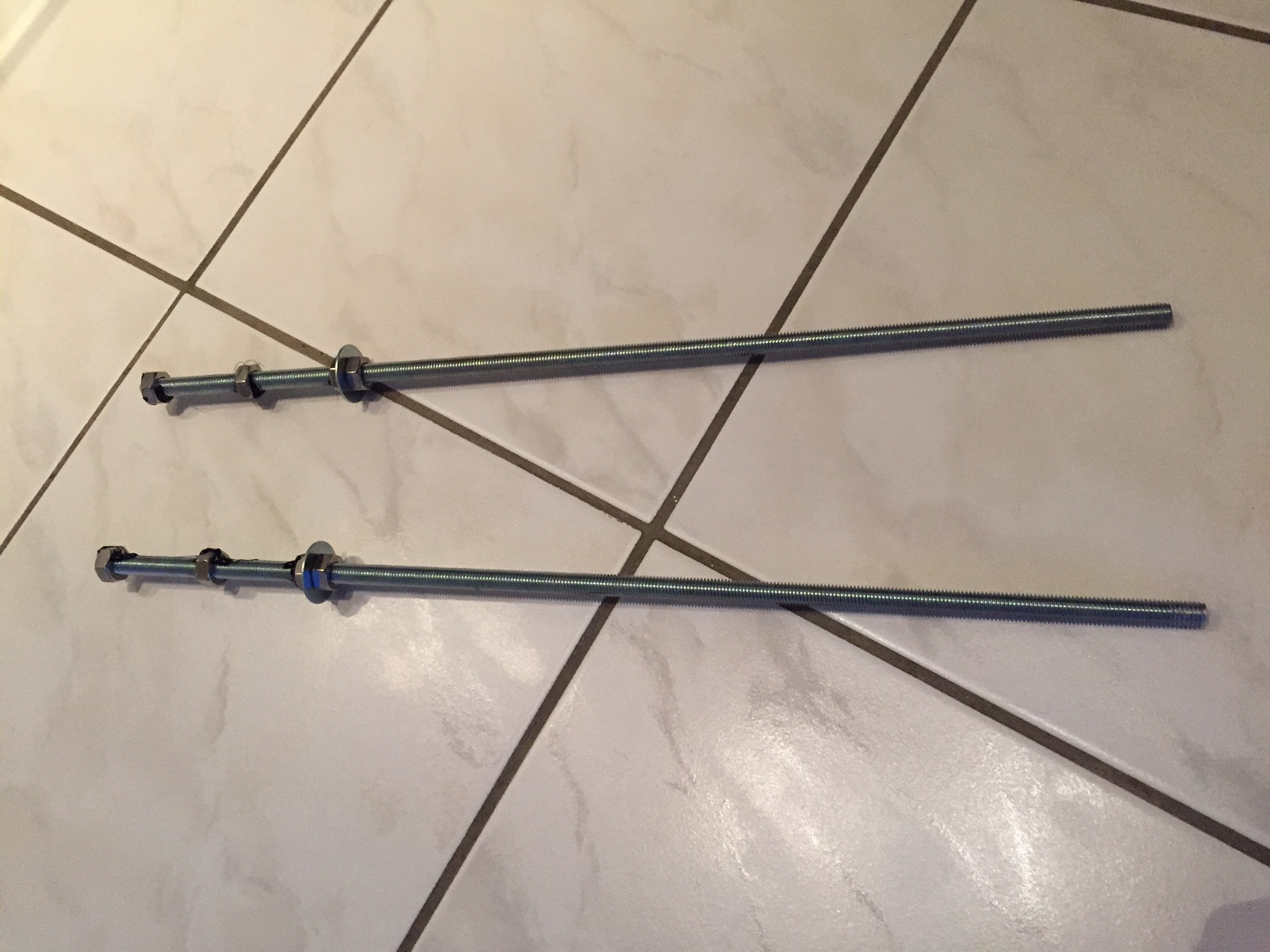

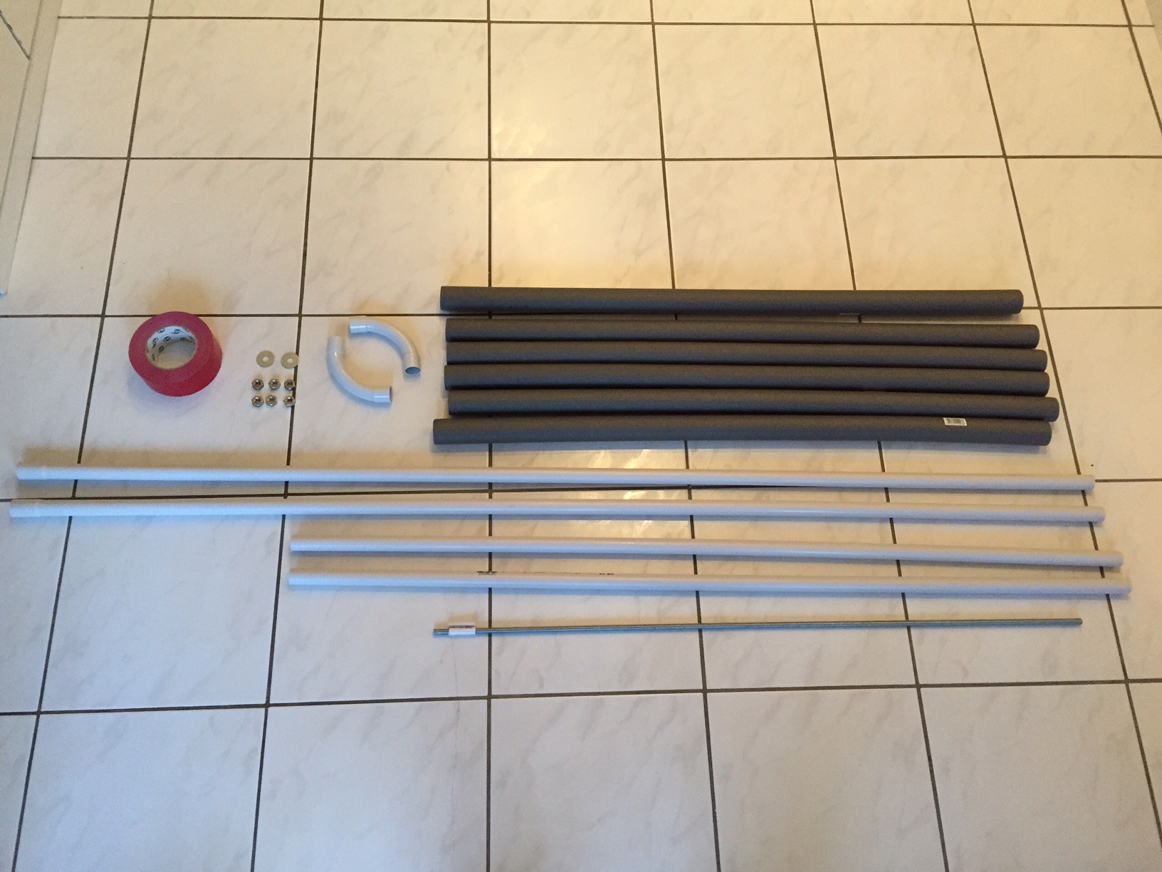

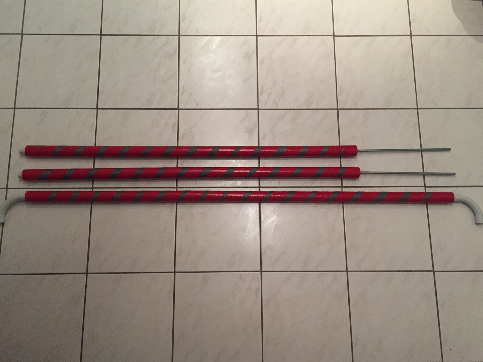

                    Servus Leute,
                    nachdem ich beim letzten Treffen im Münchner Süden angedeutet habe, mich um ein Racegate zu kümmern, will ich euch heute mal kurz das Ergebnis präsentieren!
                    Verwendetes Material (Baumarkt):
                    - 2 x 3 Meter 25er Installationsrohr (3€)
                    - 2 x Steckbogen 25er (3,45€)
                    - 6 x PE-Rohrisolierung 40/25 (7,80€)
                    - 1 x Gewindestange M10 (2,45€)
                    - 2 x Beilagscheiben, 8 x Muttern M10 (3,50€)
                    - Gewebeband rot (5€)
                    Gesamt: 25,20€
                    Als Format für das Tor habe ich mich für 130 cm Höhe und 180 cm Breite entschieden.
                    Das tolle am Installationsrohr ist, das es gemütlich, durch einfaches zusammenstecken erweitert werden kann. So läßt sich ein Tor nach belieben auch vergrössern bzw. verkleinern!
                    Zum Aufbau:
                    Das Installationsrohr wird auf die gewünschten Längen gekürzt. Die Gewindestange wird halbiert und wie auf den Bildern zu sehn ist, mit Muttern und Beilagscheiben bestückt.
                    An den beiden Installationsrohrpfosten die Abstände zwischen den Muttern der Gewindestange anzeichnen und dazwischen 5er Löcher bohren.
                    Gewindestange einschieben und durch die Löcher Kleber einbringen. Ich hab einfach auf 3 Löcher ne Stange Heißkleber verteilt, hält bombig!!
                    Es kann natürlich auch eine andere Befestigungsmethode gewählt werden, die ist einfach Quick & Dirty
                    PE-Rohrisolierung anpassen und überziehen. Das Ganze wird dann einfach wie beim "Maibaum" umwickelt - FERTIG !!!
                    Das Tor läßt sich super easy transportieren und in kürzester Zeit aufbauen!
                    Die Gewindestangen lassen sich ohne Probleme in den Boden stecken und halten auch super.
                    Eine Testreihe, wie sich das Gate im rauen Racealltag bewährt steht noch aus, wird aber sicherlich in Kürze nachgereicht werden!!
                    Viel Spaß beim nachbauen!
                      #3835
                      ...saubere Lösung, Michi
                        #3836
                        Dank dir Klaus!
                        Beim nächsten Treffen test ma das Teil mal auf Herz und Nieren!!

                          #3837
                          Schaut echt top aus! [emoji4]
                          Wie bist du auf die Abmessungen gekommen?
                            #3838
                            Hab einfach meine "natürlichen" Gates als Anhaltspunkt genommen und a bisl aufgerundet
                            Vielleicht müssen ja mal zwei gleichzeitig durch!
                            Falls es sich als zu klein erweisen sollte kann es ohne Probleme erweitert werden!
