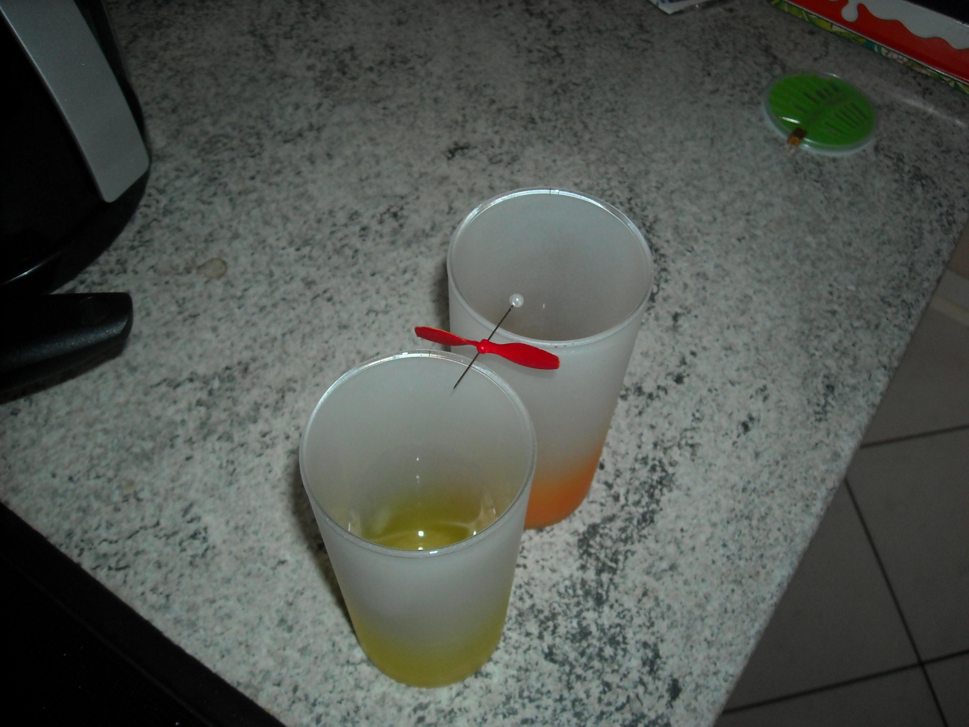

              @ LosPackos: Wie wuchtet man diese Miniteile aus?

                #652
                AW: Eben entdeckt: Nano QX
                Ich habe die Probs auf ne Stecknadel gesteckt und dann mit nem Skalpell das Material vorsichtig abgeschabt. Die grünen waren bei mir immer am schlimmsten.

                    #654
                    Hast Du die Probs drehbar gelagert zum wuchten oder senkrecht auf die nadel gesteckt. Und worauf hast Du die Nadel ggf aufgelegt? Große Rotorwaagen kenne ich ja, aber der QX ist ja nun mal eher NICHT groß ...

                      #655
                      Ein Bild sagt mehr als Tausend Worte
