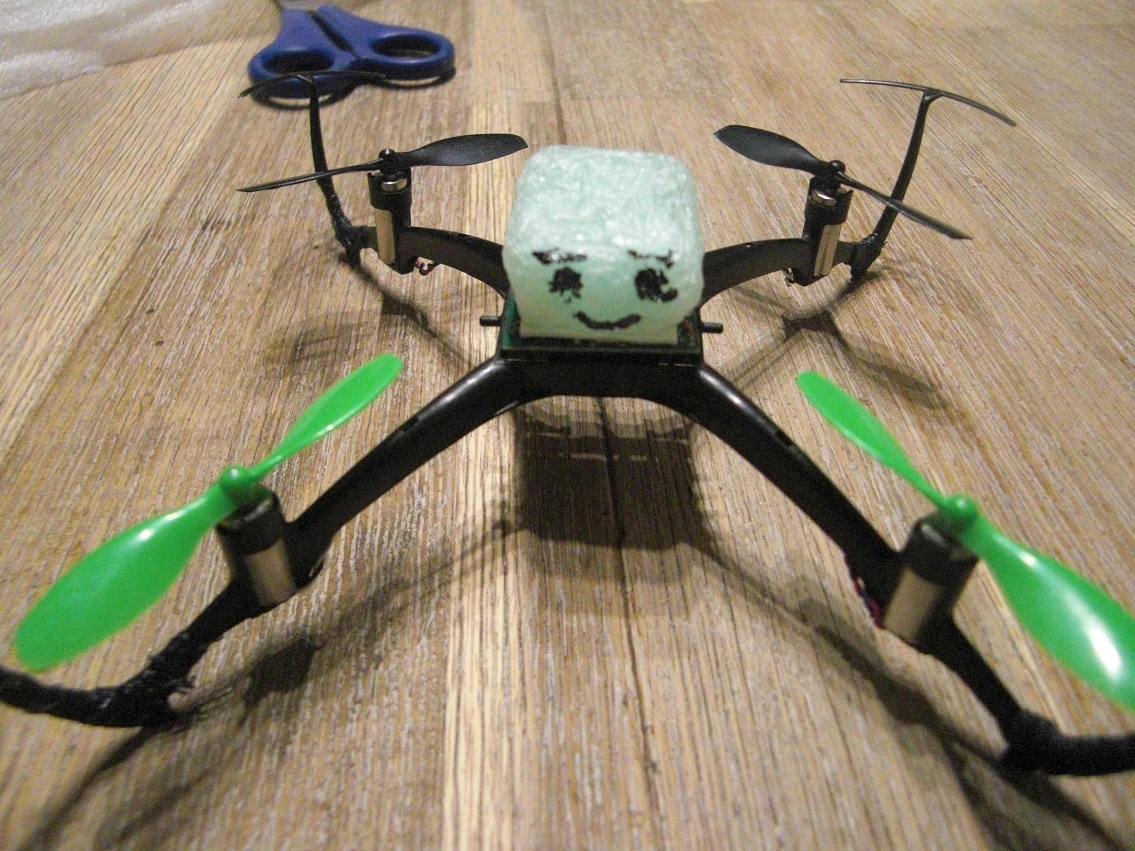

                    Wir sind hier mitlerweile auch zu zweit am Nano QXèn Sohnemann mit fast 8 Jahren ist nun auch schon ganz gut dabei. Er fliegt mit meiner alten DX6 und ich mit der DX8.

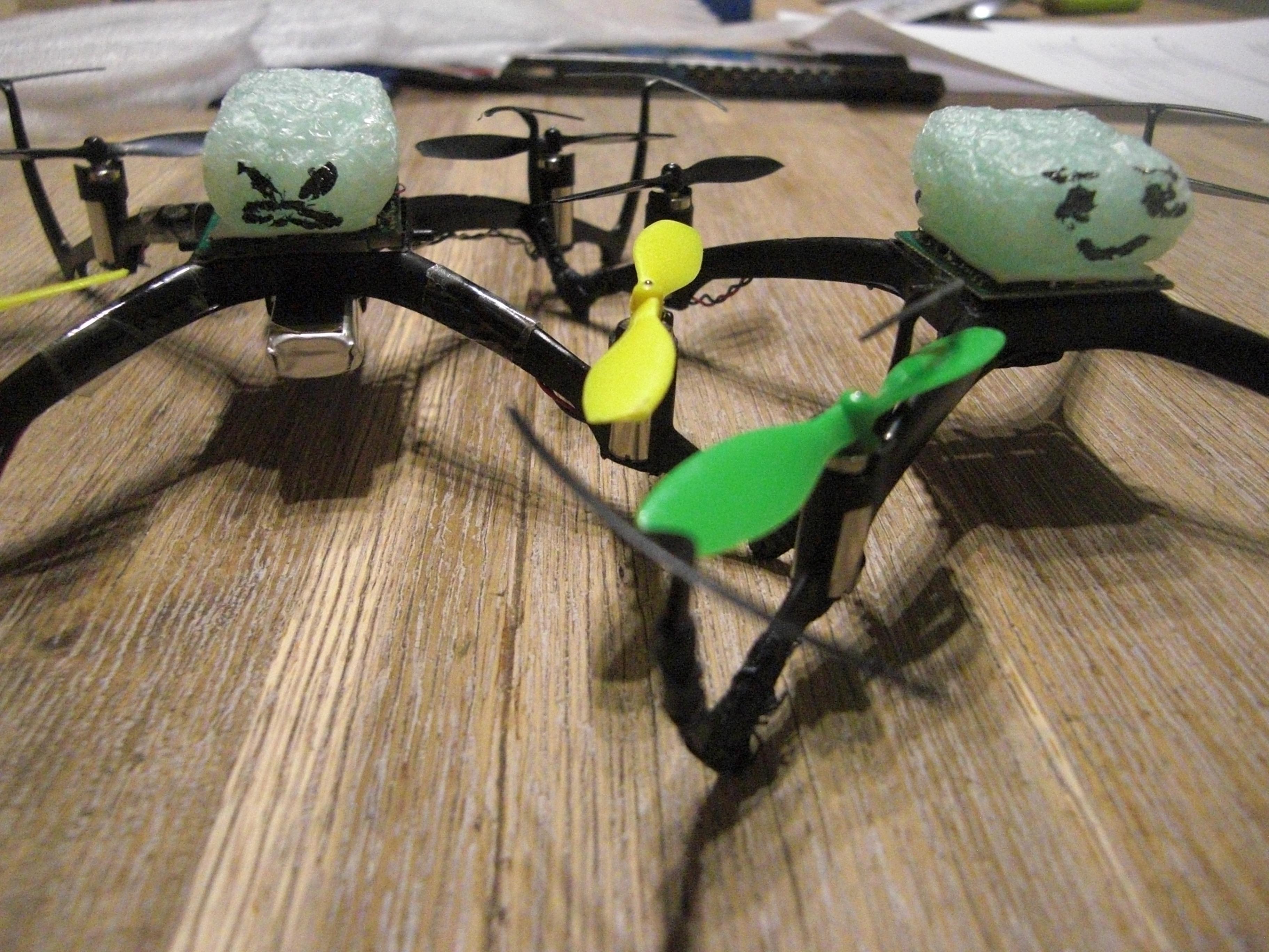

                    Da die Hauben aber "erstaunlich" schnell kaputt sind wenn man mit dem QX auch Tricks macht habe ich überlegt wie man die Haube durch etwas ersetzen kann das nicht zu schwer ist.
                    Seit heute fliege die beiden hier mit diesem Verpackungsmaterial rum was zum auffüllen der Pakete genommen wird. Danke an Mylipo das ihr mir soviel davon geschickt habt nur um 4 Lipos zu mir zu senden
                    Die version gibt es zur Zeit in 2 Versionen. Einmal mit einem Freundlichen und einmal mit einem Bösen Gesicht. Befestigt ist das ganze über ein Stück Doppelseitiges Tape von Tesa. Man kann sicherlich auch ohne Haube fliegen aber dann geht jeder Crash der auf dem Kopf endet auf die Platine. Ich erhoffe mir durch dieses "Tuning" das der Crash ein wenig abgefangen wird, das Material federt ja ein wenig ab.
                    Erste Testflüge zeigen zudem das der QX Dadurch leiser geworden ist. Liegt wohl daran das die Motorengeräusche nicht über die Original Haube noch verstärkt werden.
                    Bilder sagen aber mehr als Worte. Verbesserungsvorschläge sind willkommen
                    PS: Mit angesteckten Lipo leuchtet dann natürlich der ganze "Kopf"

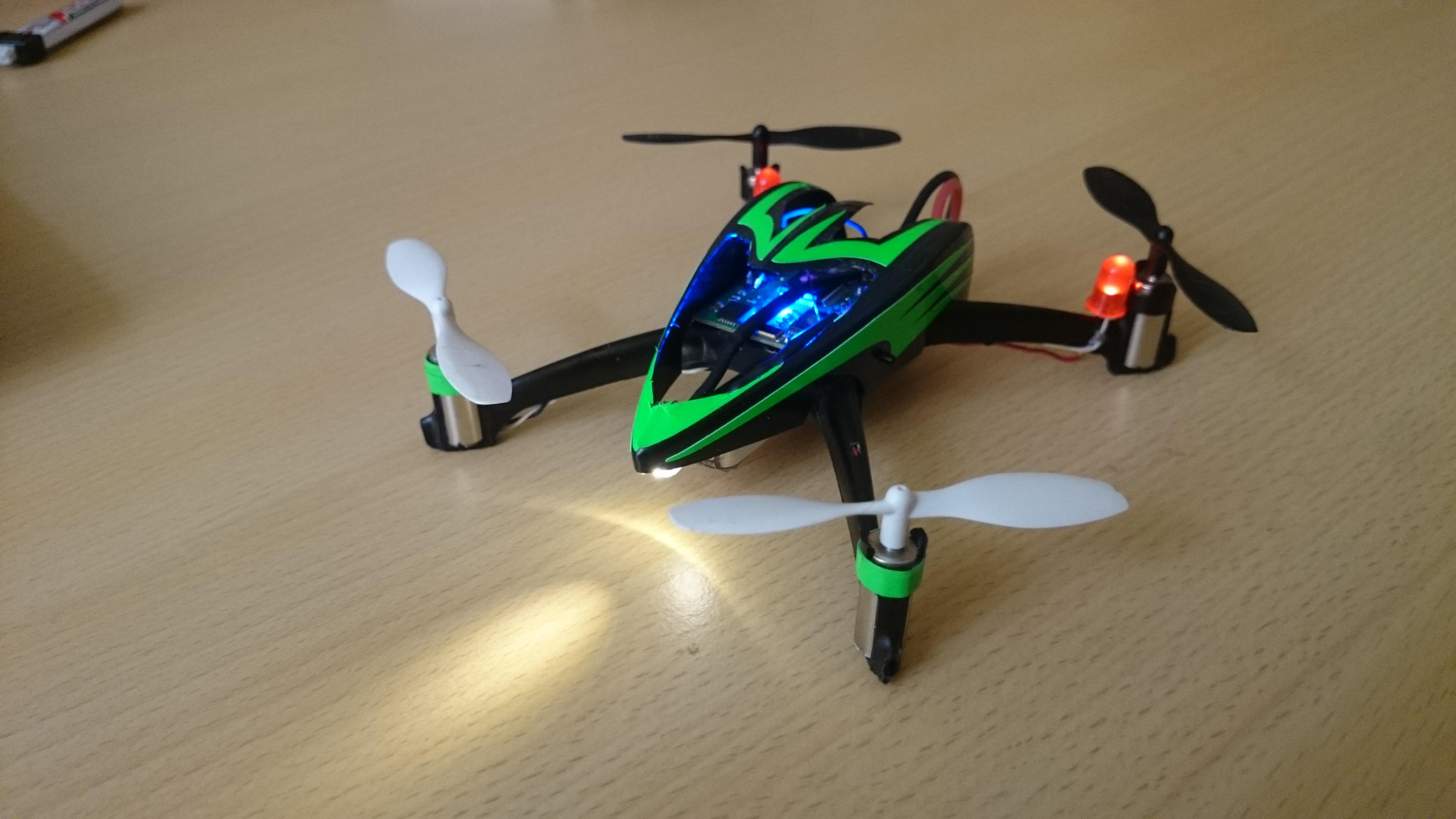

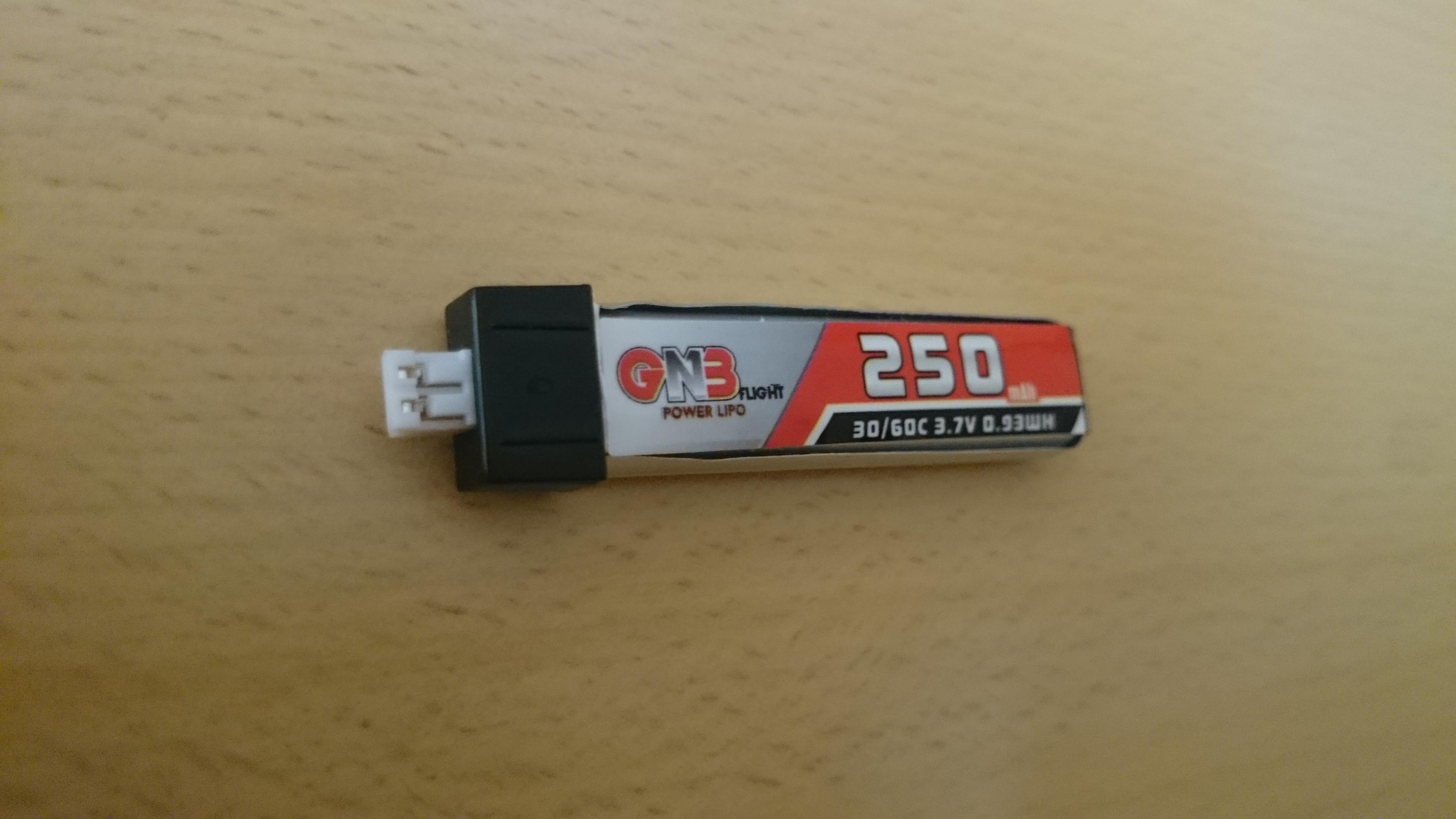

                      Mein voll "getunter " Nano QX. Habe jetzt Akkus für den TinyWhoop mit den größeren PWC Steckern. Mit den großen Akkus fast 10 Minuten Flugzeit.
                      Steffen

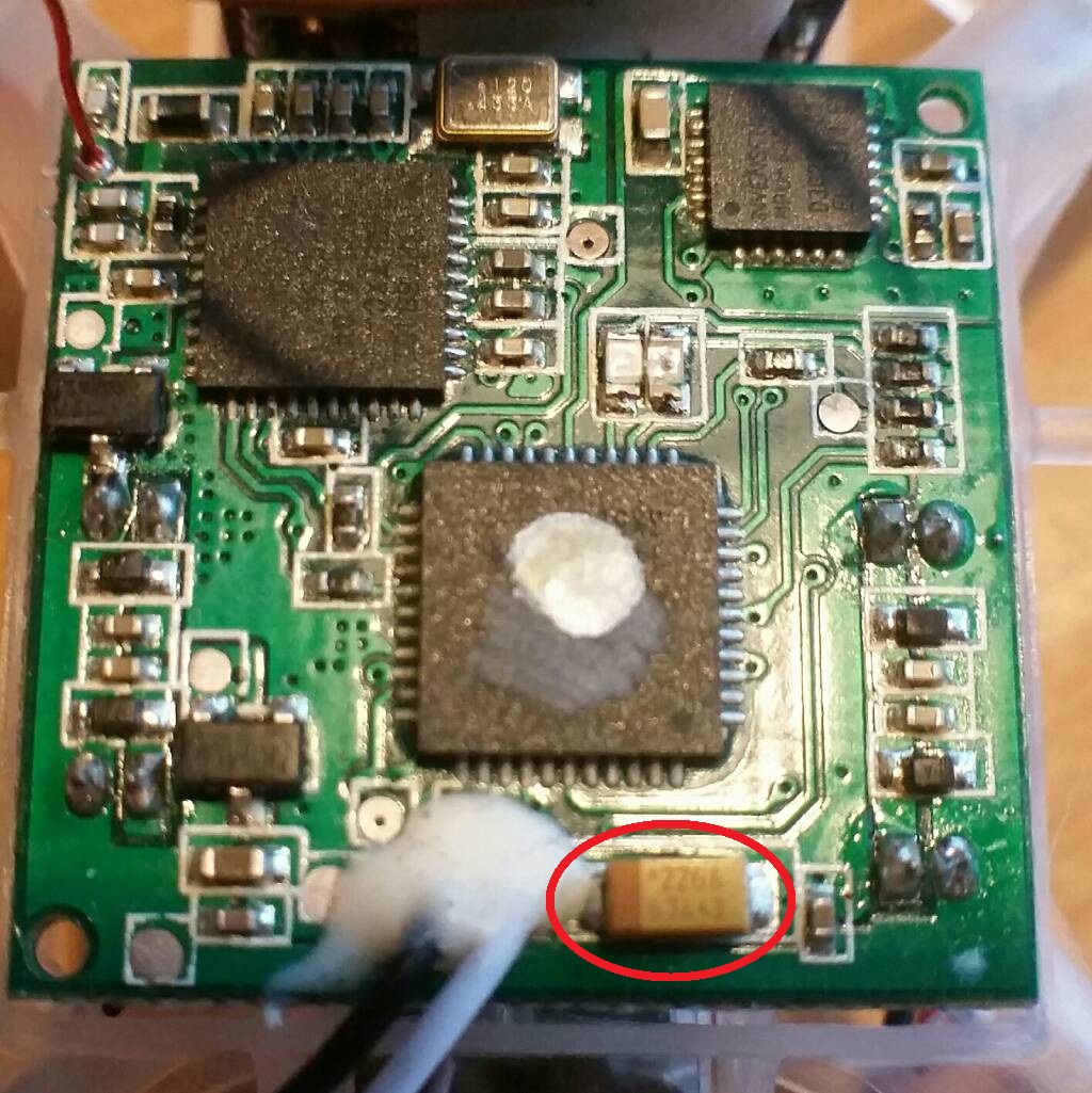

                        Mein Sohnemann hat heute, und das leide rzum zweiten mal, das Kabel am Akku verkehrt herum angeklemmt. Es hat geraucht .......
                        Der QX tut seinen Dienst allerdings noch und nun frage ich mich wozu das abgerauchte Bauteil mal zuständig gewesen ist. Ich habe es auf dem Bild mal makiert.
                        Vielen Dank schon mal für alle Antworten.

                          Das ist ein 3216-SMD-Kondensator (22µF, 10V). Wird wohl an der Stelle die Eingangsspannung stützen. Ohne könnte es nun passieren, dass bei zu viel Leistungsanforderung und wenn die Batterie zu stark einbricht die Spannung temporär so weit sinkt, dass der Empfänger und µC Probleme bekommen und neu starten. Klar, dass das dem Flug eher abträglich ist. Die Dinger gibt es im 20er-Pack für unter $2.
                            Das könnte gut sein denn bei dem letzten Flug jetzt konnte man mehrfach feststellen das er einfach ausgeht und dann wieder neu verbindet und weiter fliegt.
                            Ich habe noch eine Nano CPX Platine wo ebenfalls so ein Bauteil drauf ist. Die Platine ist ebenfalls über den Jordan so das ich es entlöten könnte.... leider kann ich nicht sehen was da genau drauf steht und ob es das selbe ist.

                              Auf meiner Platine ist der gleich wie auf deinem Bild. Denke nicht, dass es da signifikante Unterschiede gibt. Die Größe muss halt passen (3,2x1,6mm^2), das A steht für 10V und die Kapazität sollte 226 oder gar 227 sein, 225 kann helfen, ist aber wohl noch zu klein. Die untere Reihe an Ziffern und Buchstaben ist ein irrelevantes Produktionsdatum.

                                Ich habe das Bauteil nun von der CPX Platine genommen und am QX wieder agelötet. Die Grösse der beiden Bauteile ist exakt die selbe.
                                Der QX fliegt nun wieder ganz normal.
