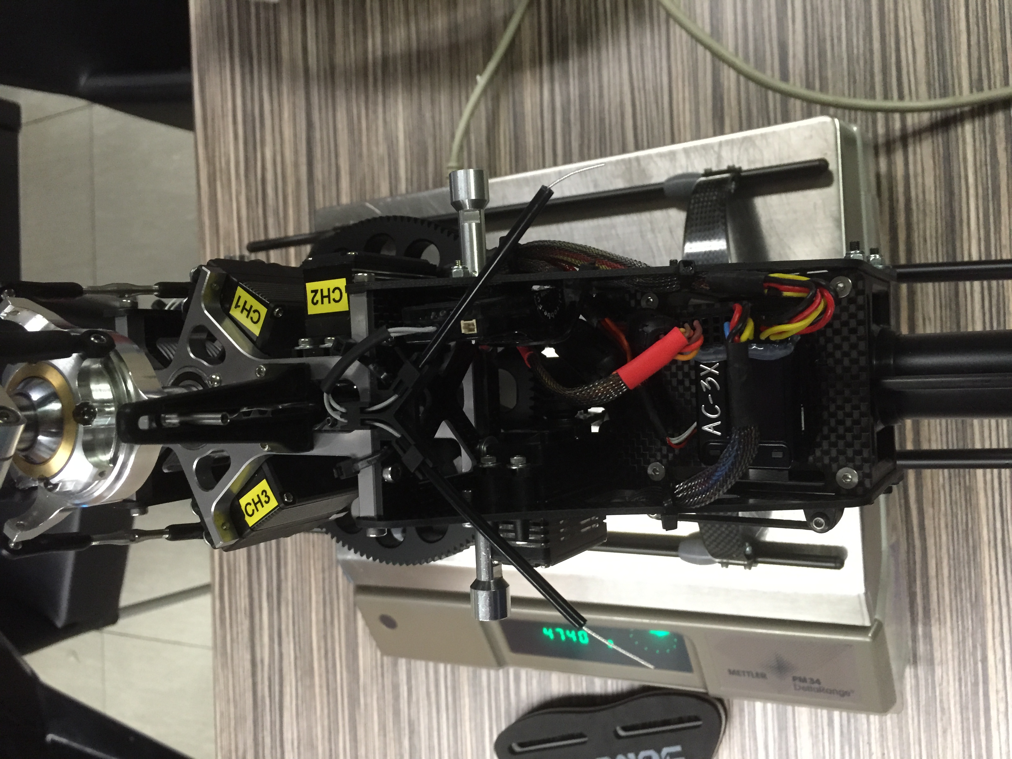

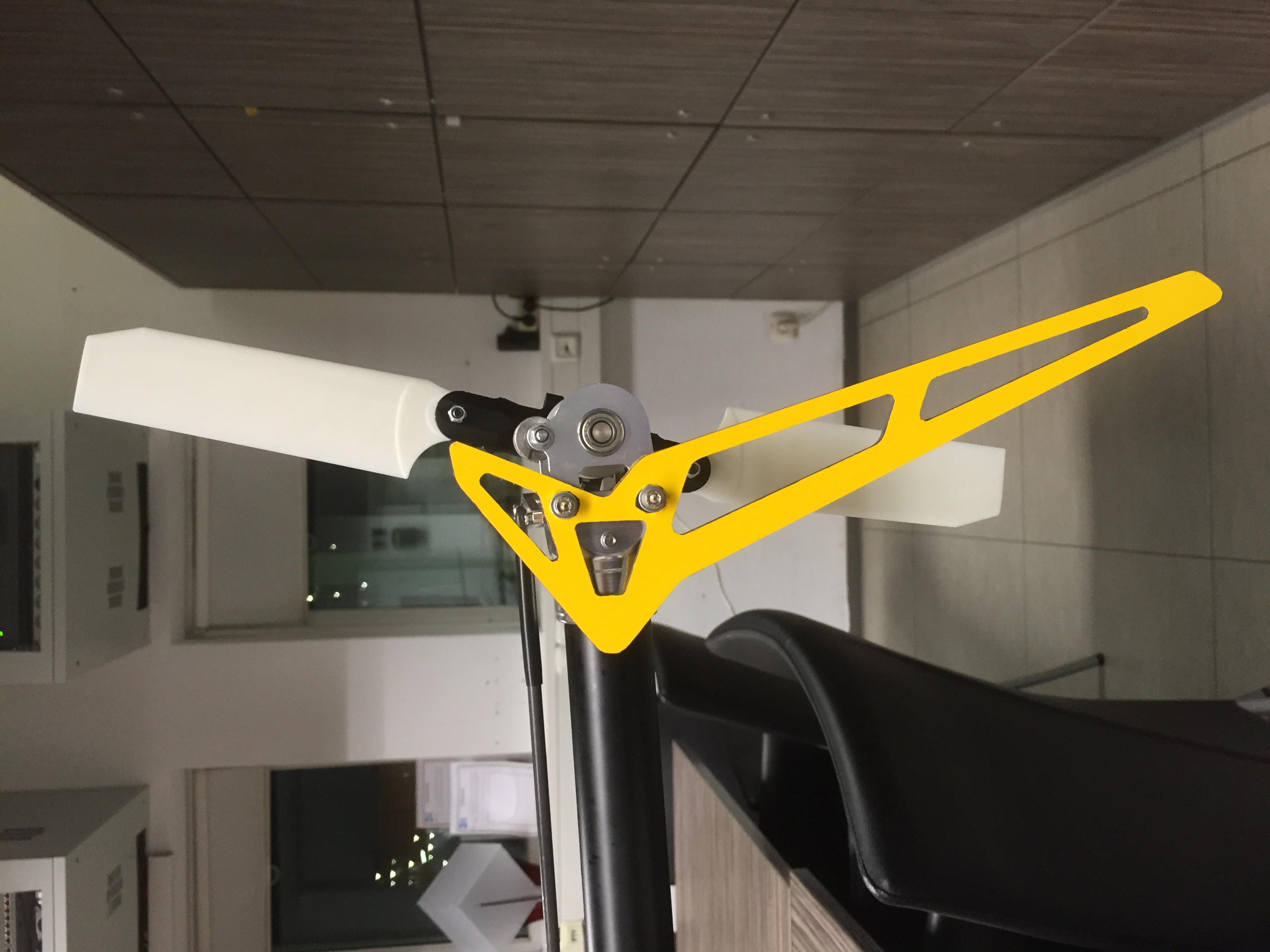

      Wildflugtauglich ist er nun. Ohne an am Kit teile weg zu lassen. Es wurden sogar teile hinzugefügt, z.b. ne 2te Heckanlenkungs Führung.
      Die restlichen Bilder wird der Besitzer Posten.

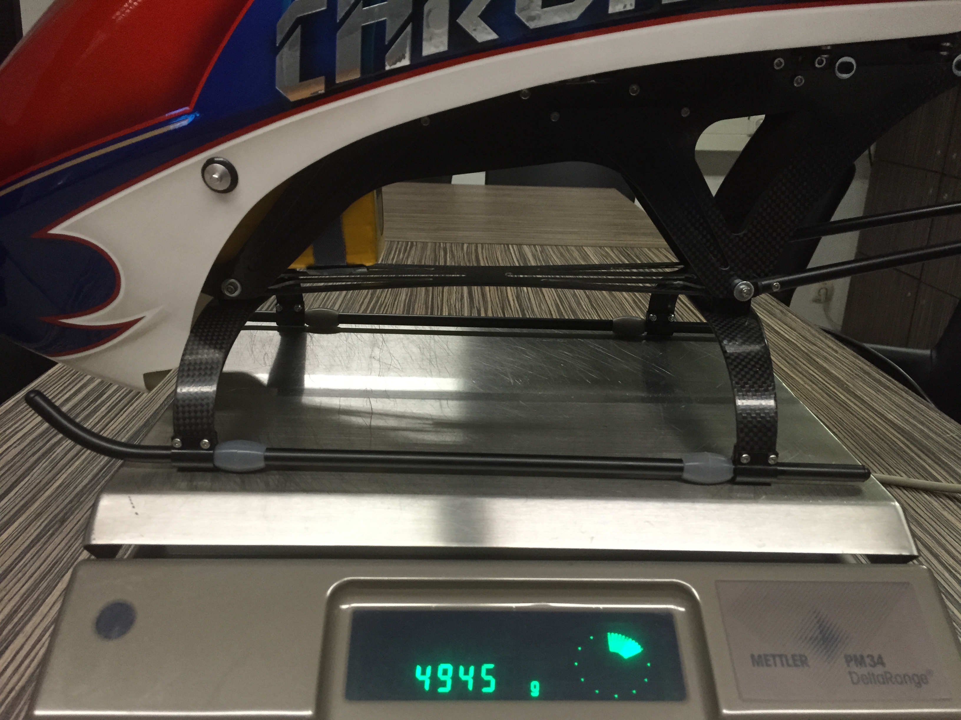

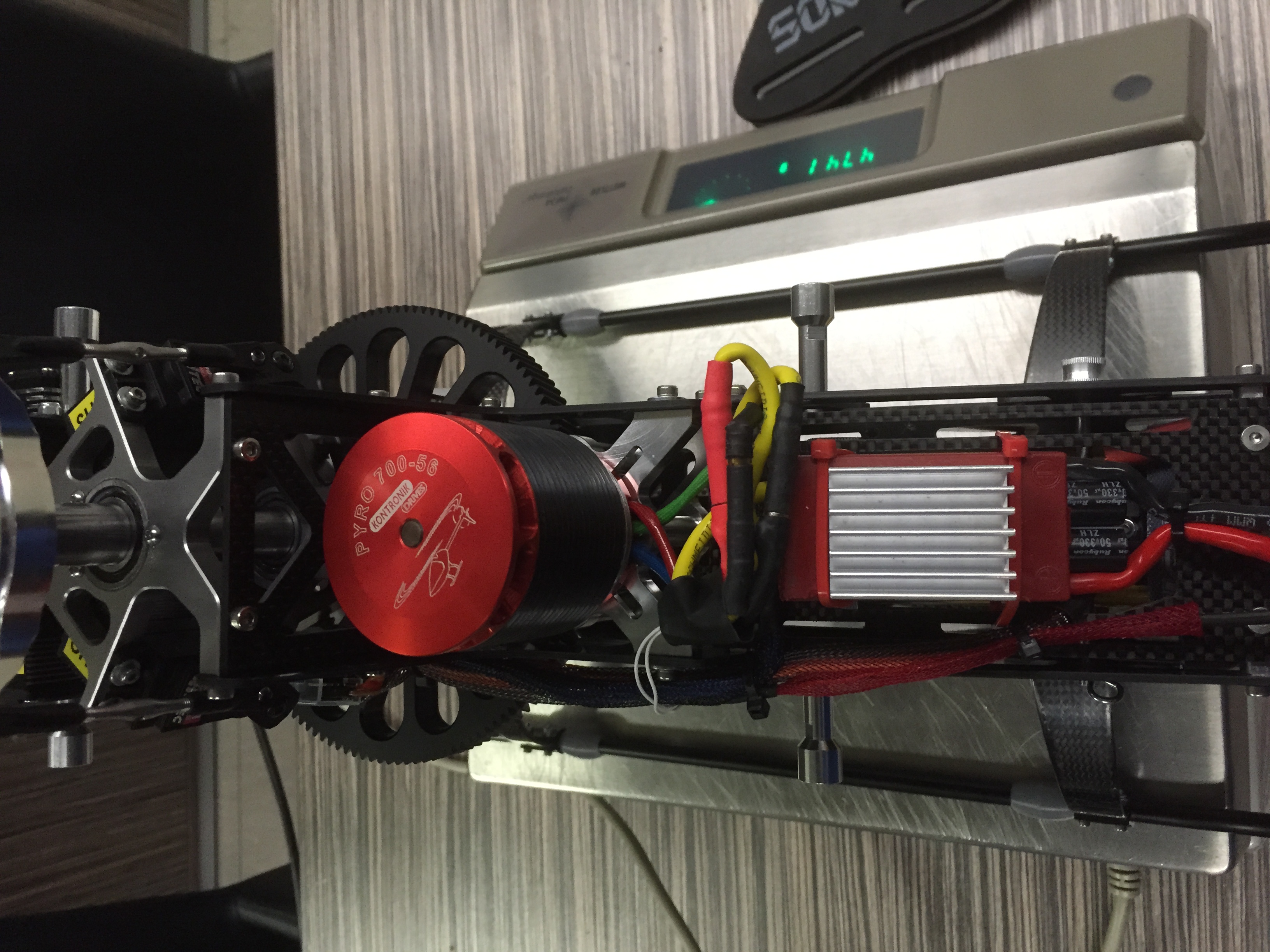

          Leider irrst du, das Ding ist Komplett auf der Waage mit 10S . Er ist zwar nicht so leicht geworden wie wir wollten, hauptziel waren aber die 5Kg einzuhalten bei noch Moderater Leistung =) --> geschafft

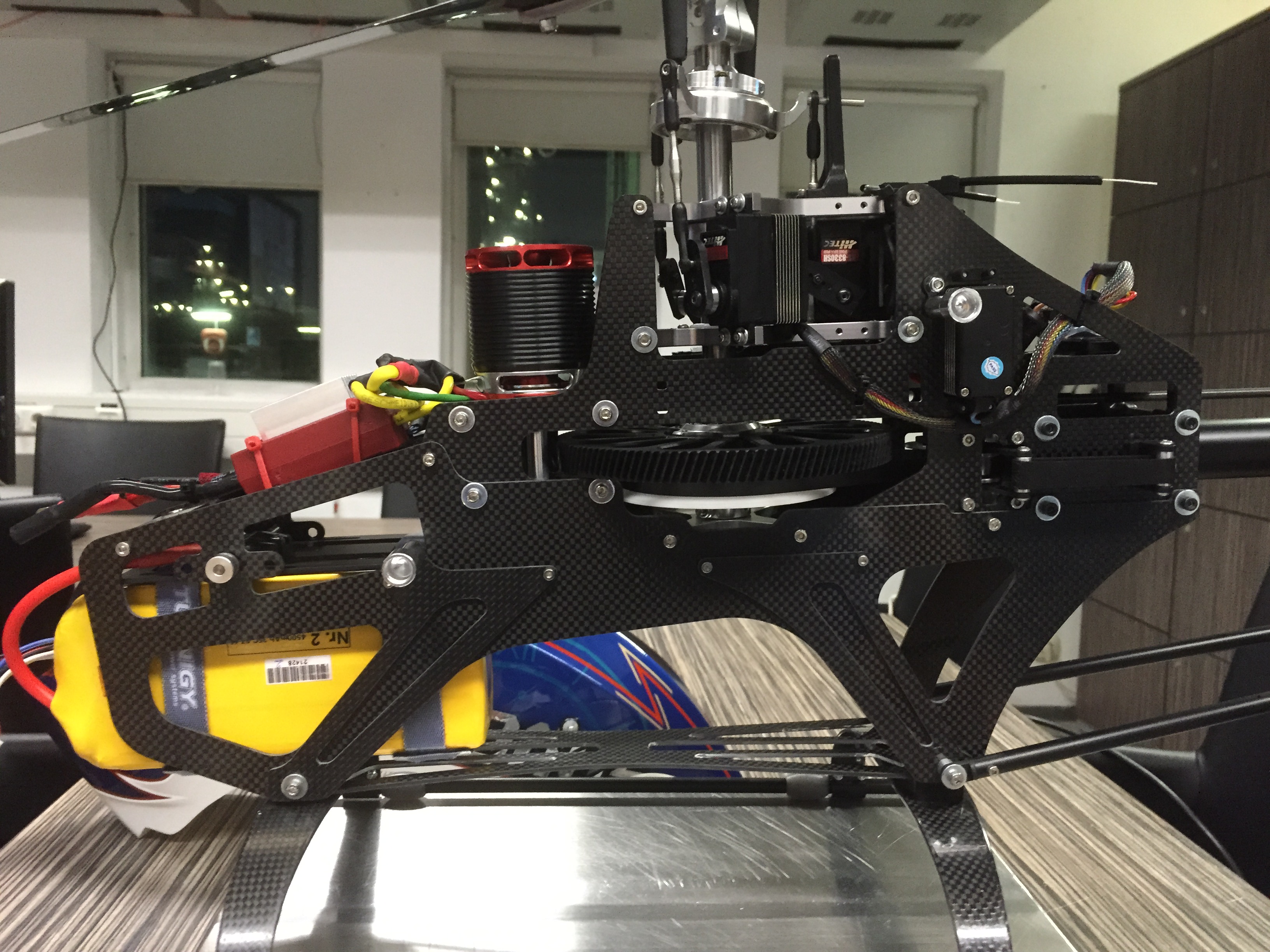

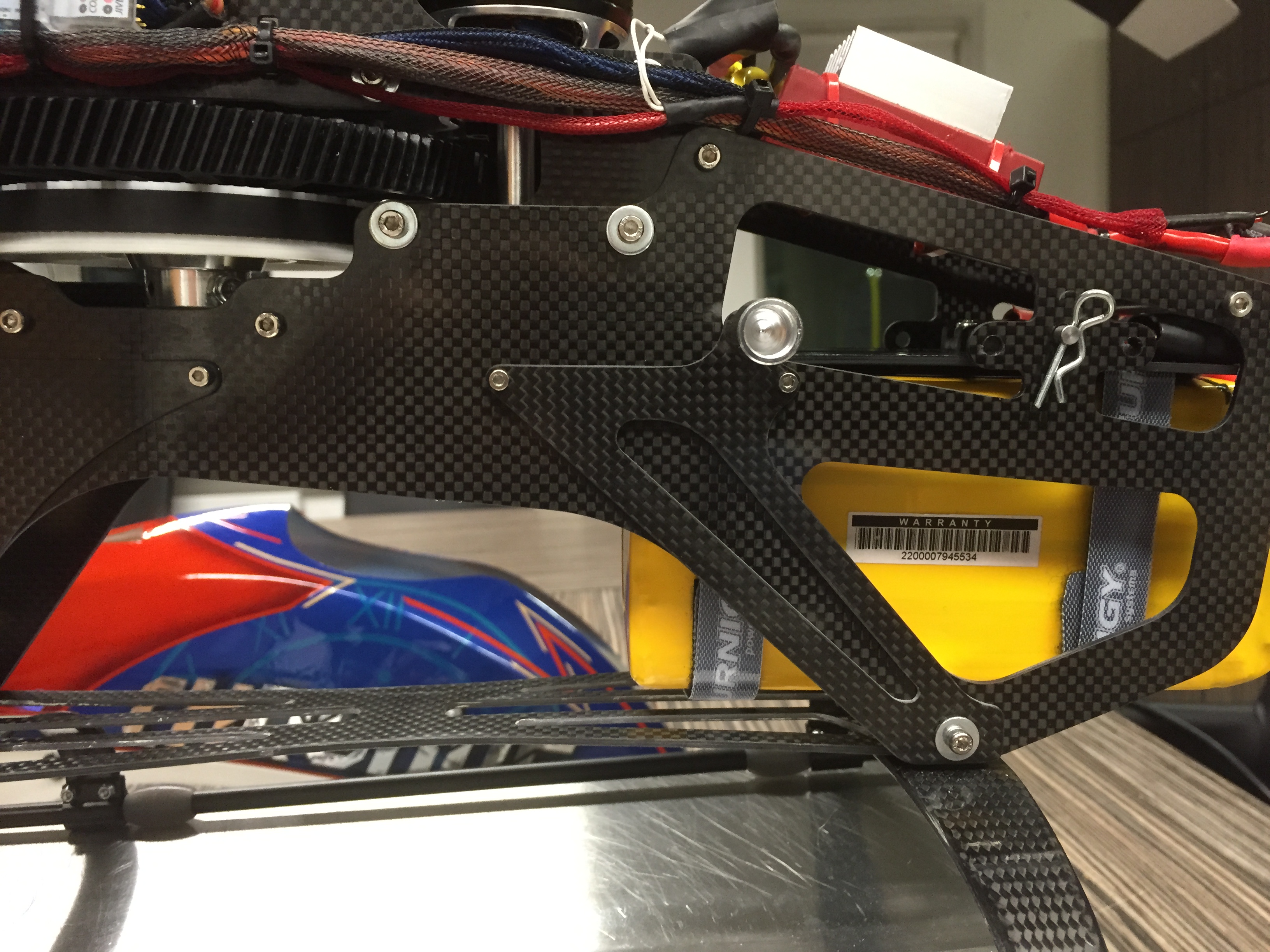

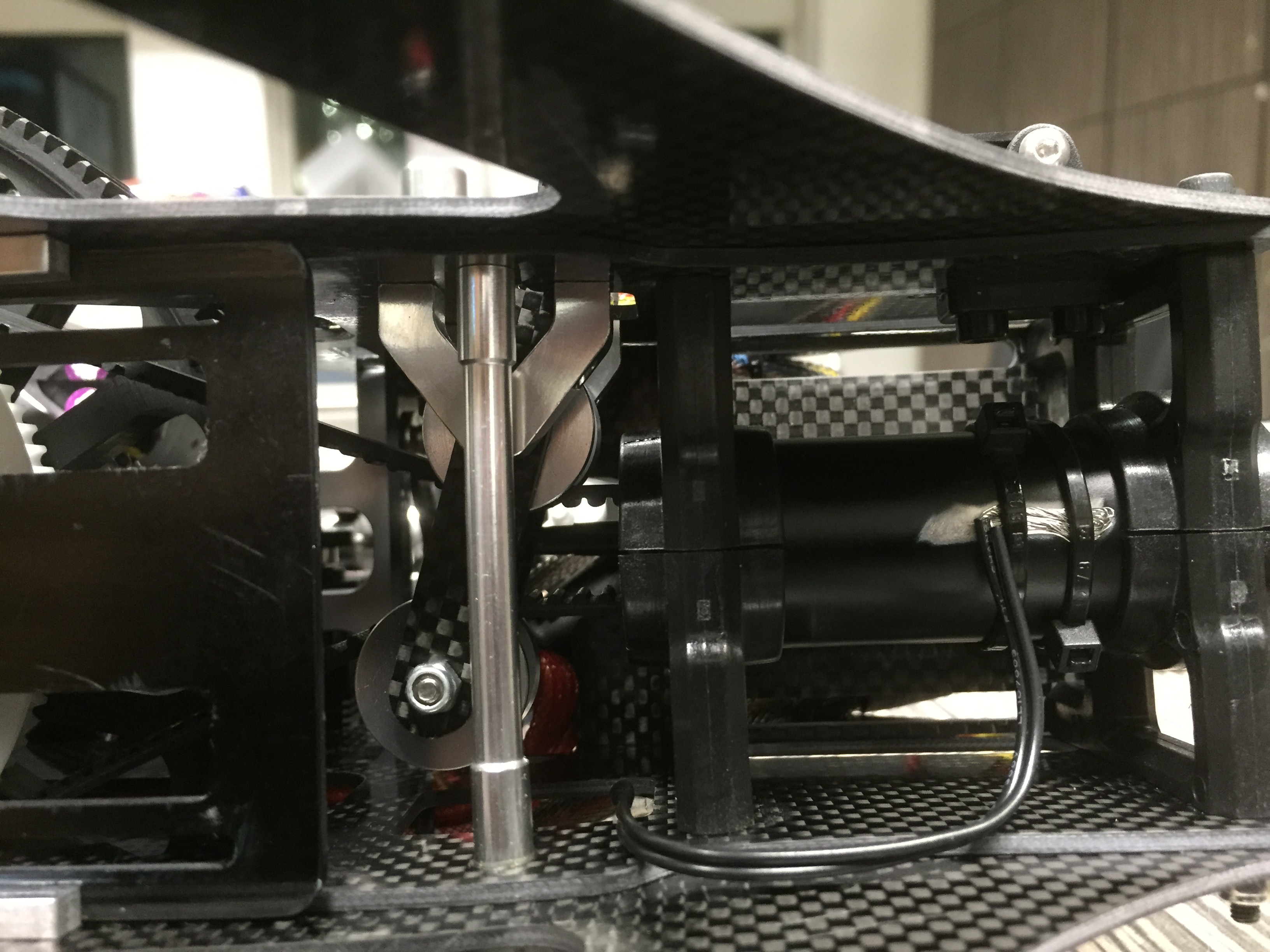

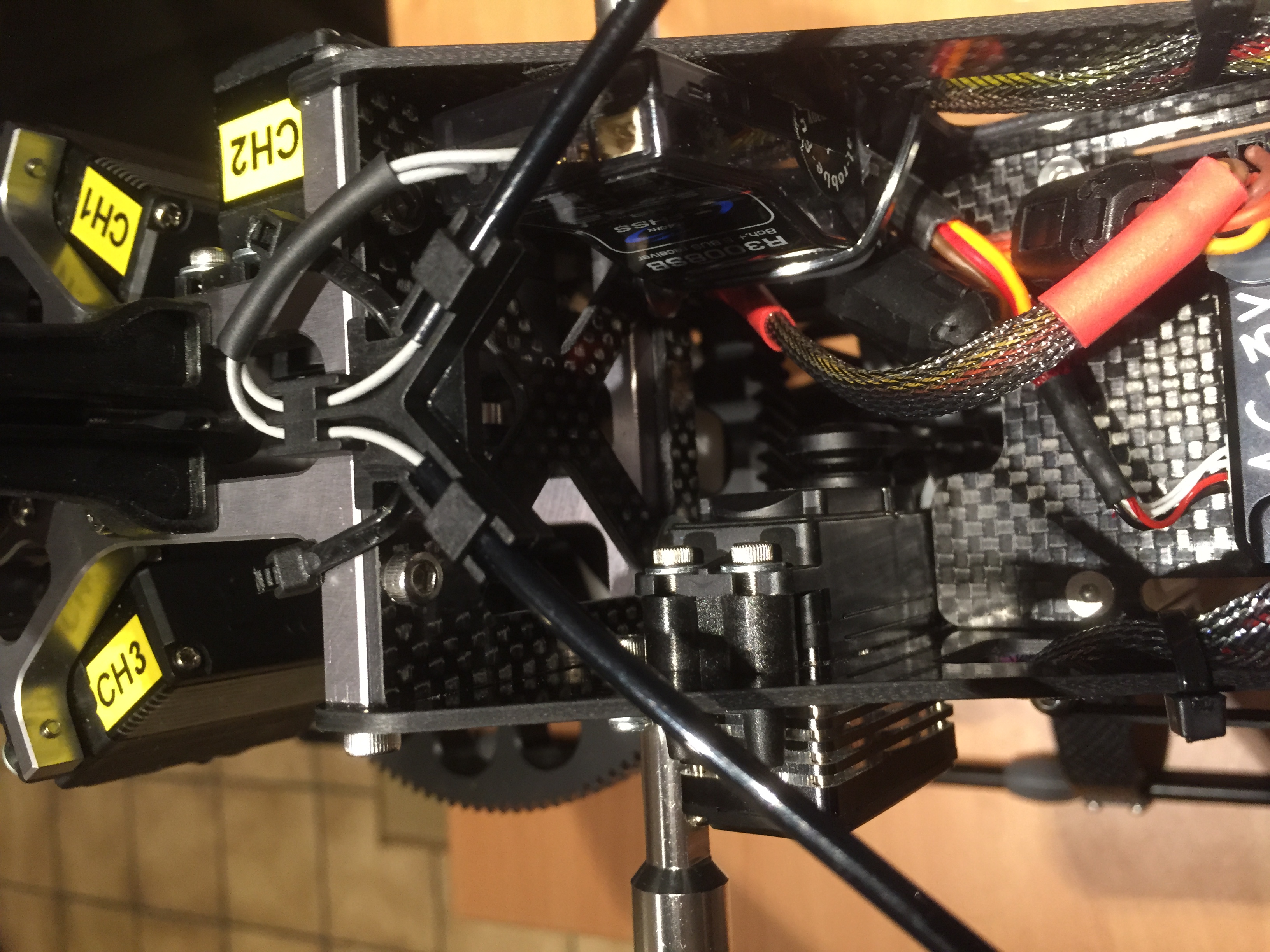

            So wie von stephan1985 schon angekündigt hier mein Chronos 700 Setup:
            Bausatz Compass CHRONOS 700 mit CF Rotorblättern
            KBDD "Extreme Edition" Heckblätter, Pearl White, 112mm
            JIVE Pro 120+ HV
            PYRO 700-56 L
            Acro Control AC-3X V3
            Hitec HELI Servo Pack 114339
            Futaba R3008 SB
            JLog2.6 Full
            ZIPPY Compact 4500mAh 10S 35C Lipo Pack ZC.4500.10S.3
            Helinerds Heckfinne
            Chronos Heckstrebenversteifung 11-0825S
            Chronos Heckabstrebungsklemme 09-7021
            ßberwurfhülse für Heckanlenkung 09-7080
            Mikado Antennenhalter 04954
            Anlenkgestänge M3 mit R/L Gewinde
            Und hier noch die Bilder
            Gruß Gerd

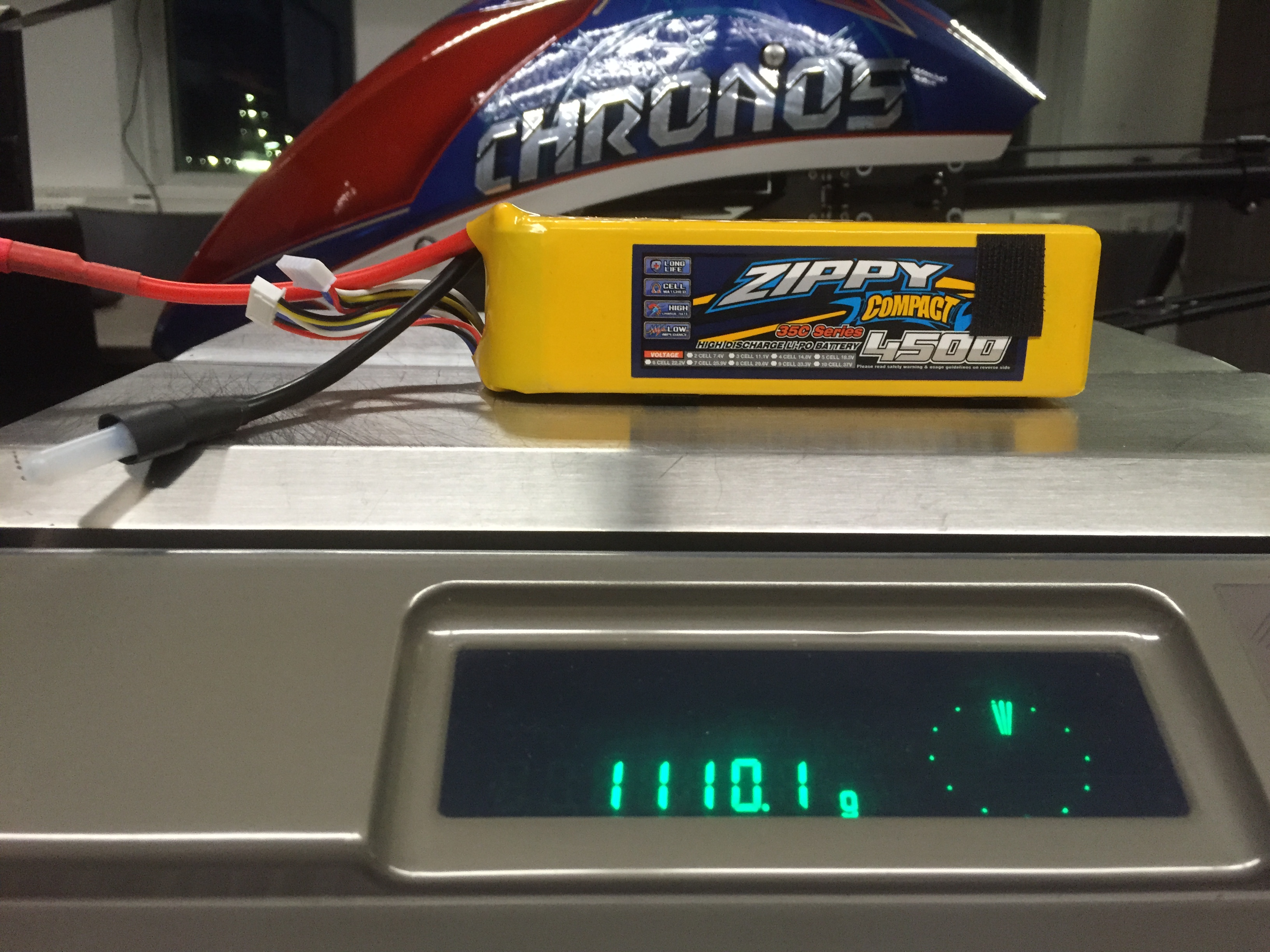

              Hey könntest du evtl mal Detailbilder von deiner Antennenverlegung machen bin auch am überlegen das Mikado teil zu kaufen.
                auf bild 5 sieht man alles, ab empfänger =)

                        Hier nochmal ein Detailbild vom Antennenhalter.
